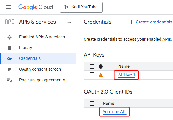

szanysa
<Adamsky> #49445 üzenetére
Hát sajnos az mégha fura is 1 kicsit és mosolyra fakaszt. Én úgy gondoltam ha beírok 1 adatot az ott is marad a helyén,mégsem így történt ezért nem volt összhangban a dolog. Rengeteg óra ment rá mire összeállt a kép , pedig egyszerű a leírás alapján viszont van ahol nem is említik ezt a teszt user opciót . Addig amíg nem írtál róla fel sem merült hogy szükséges és akkor kezdett megfelelő irányba menni a dolog. Köszi
szanysa
<Adamsky> #49433 üzenetére
Ismét próbálkoztam mégis összejött és rájöttem mi volt a gond.
Chrome alatt jött össze, de próbáltam ...Operát, FF-ot is .Tehát amit tegnap kérdeztél , hogy Test User-ként ott vagyok e , igen beírtam oda az email címemet tegnap és ott is VOLT!
Ki is írtam ezt tegnap , azt hittem megkapod mint üzenet, de látom magamnak sikerült elküldeni...Na mindegy!Ennek itt is van a nyoma elmentve:
Addig amig a validálás sikertelen nem lett-talán ott is voltam.Valoszinű ez az esemény kitörölte mert ránéztem ma nemrégen és már üres volt.
Szóval ma ismét próbálgattam beírtam az email címem és össze is jött.
Igaz ugyan, hogy a figyelmeztető oldal másképp nézett ki , de ez lényegtelen.
Talán másoknak is segítségre lehet, hogy FIGYELNI KELL erre az apró részletre, hogy mint test user - legyen benne az Audience mappában!
Köszönöm az igyekvő segítséget és infókat! -
<Adamsky>
Directors #49440 üzenetére
"... a legfrissebbet feltettem ... " - pontosan melyiket is?
Most csináltál mindent (api kulcsok, addon telepítés) frissen? Melyik leírást használtad? Bármit kellett másképp csinálni (a leírtakhoz képest)? Tudnál valami tanácsot adni szanysa? Valami rejtélyes oknál fogva nagyon nem akar nála összejönni a dolog. -
szanysa
szanysa
Intruder2k5 #45746 üzenetére
Igen, már rájöttem a korábbi API Restrected volt ez pedig nem az ahogy készitettem, így állítottam be. De teljesne mindegy mert egyik esetben sem működik.
A 2 lépcsős bejelentkezés végig megy de a 2. végén mindig a hozzáférés meg lesz tagadva. Viszont egy lépés kimarad - ezzel az oldallal én nem találkozom ahol engedélyeznem kellene - ezt csak kimásoltam az egyik leírásból és innen már ki is dob : -

<Adamsky>
"Test user"? Igaz jó rég csináltam az API kulcsot, de nem emlékszem ilyenre. Sőt, 99,99%, hogy nem adtam meg semmilyen user-t (e-mail címre gondolsz?) az API kulcs létrehozásakor (csak a google acc.-ot kellett ugye kiválasztani az elején). Ez valami új dolog lehet.
updae
Link a Google Auth Platform / Audience-hez. A "Kodi YouTube" (így neveztem el) project alatt nálam is van egy "test user" (ugyanaz az e-mail / acc., amihez a project tartozik).
