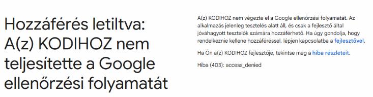

szanysa
<Adamsky> #49389 üzenetére
Íram fentebb HA újra indítom az engedély kérést akkor már elutasítja - Mégis hogy lehet így 2x engedélyezni??
Nyitottam 1 másik ablakot ugyan arra a hitelesítésre:
Ezt írja a 2. alkalomra.
Hozzáférés letiltva: A(z) KODIHOZ nem teljesítette a Google ellenőrzési folyamatát
A(z) KODIHOZ nem végezte el a Google ellenőrzési folyamatát. Az alkalmazás jelenleg tesztelés alatt áll, és csak a fejlesztő által jóváhagyott tesztelők számára hozzáférhető. Ha úgy gondolja, hogy rendelkeznie kellene hozzáféréssel, lépjen kapcsolatba a fejlesztővel.Ha Ön a(z) KODIHOZ fejlesztője, tekintse meg a hiba részleteit.Hiba (403): access_denied
szanysa
<Adamsky> #49386 üzenetére
Eljutottam oda hogy ezzel a v7.2.0+beta.4 addon használattal elfogadta:
- Fiókválasztás
a(z) YouTube on TV alkalmazásba való továbblépéshez
Sikerült! Az eszköz csatlakoztatva vanEzek a lépések lezajlottak 1 alkalommal.
Néznék valamit és ismét azt irja lépjek be - hogy nem vagyok BOT - holott ez a folyamat már lezajlott és elfogadta.
Ha másodszor is próbálom a belépést a kódot elutasítja.
Most akkor mégis mi van ?? Elfogadta vagy mégse....zavaros a dolog!

szanysa
<Adamsky> #49379 üzenetére
Az API létrehozva, a console.cloud.google.com címen - majd KODI ban az Add-on beéllításaiba beirva az adatok. Ha jól tudom ezután jön az összefésülés ahol mindig elutasítja.
Kapok kötőjeles kódot azzal pedig megyek a belépéshez.
Ez az üzenet jön vissza:Hozzáférés letiltva: A(z) KODIHOZ nem teljesítette a Google ellenőrzési folyamatát
Hiba (403): access_deniedMit rontok el?
Esetleg van valahol értelmes útmutató ennek összehangolására ? Köszi -
