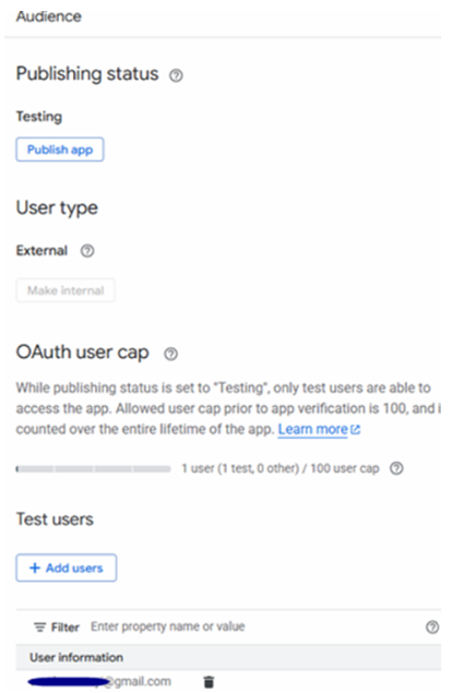

Ismét próbálkoztam mégis összejött és rájöttem mi volt a gond.
Chrome alatt jött össze, de próbáltam ...Operát, FF-ot is .Tehát amit tegnap kérdeztél , hogy Test User-ként ott vagyok e , igen beírtam oda az email címemet tegnap és ott is VOLT!
Ki is írtam ezt tegnap , azt hittem megkapod mint üzenet, de látom magamnak sikerült elküldeni...Na mindegy!Ennek itt is van a nyoma elmentve:
Addig amig a validálás sikertelen nem lett-talán ott is voltam.Valoszinű ez az esemény kitörölte mert ránéztem ma nemrégen és már üres volt.
Szóval ma ismét próbálgattam beírtam az email címem és össze is jött.
Igaz ugyan, hogy a figyelmeztető oldal másképp nézett ki , de ez lényegtelen.
Talán másoknak is segítségre lehet, hogy FIGYELNI KELL erre az apró részletre, hogy mint test user - legyen benne az Audience mappában!
Köszönöm az igyekvő segítséget és infókat! -

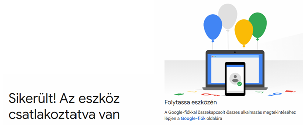

Eljutottam oda hogy ezzel a v7.2.0+beta.4 addon használattal elfogadta:
- Fiókválasztás
a(z) YouTube on TV alkalmazásba való továbblépéshez
Sikerült! Az eszköz csatlakoztatva vanEzek a lépések lezajlottak 1 alkalommal.
Néznék valamit és ismét azt irja lépjek be - hogy nem vagyok BOT - holott ez a folyamat már lezajlott és elfogadta.
Ha másodszor is próbálom a belépést a kódot elutasítja.
Most akkor mégis mi van ?? Elfogadta vagy mégse....zavaros a dolog!

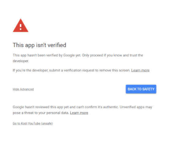

Az API létrehozva, a console.cloud.google.com címen - majd KODI ban az Add-on beéllításaiba beirva az adatok. Ha jól tudom ezután jön az összefésülés ahol mindig elutasítja.
Kapok kötőjeles kódot azzal pedig megyek a belépéshez.
Ez az üzenet jön vissza:Hozzáférés letiltva: A(z) KODIHOZ nem teljesítette a Google ellenőrzési folyamatát
A(z) KODIHOZ nem végezte el a Google ellenőrzési folyamatát. Az alkalmazás jelenleg tesztelés alatt áll, és csak a fejlesztő által jóváhagyott tesztelők számára hozzáférhető. Ha úgy gondolja, hogy rendelkeznie kellene hozzáféréssel, lépjen kapcsolatba a fejlesztővel.
Ha Ön a(z) KODIHOZ fejlesztője, tekintse meg a hiba részleteit.
Hiba (403): access_deniedMit rontok el?
Esetleg van valahol értelmes útmutató ennek összehangolására ? Köszi -
