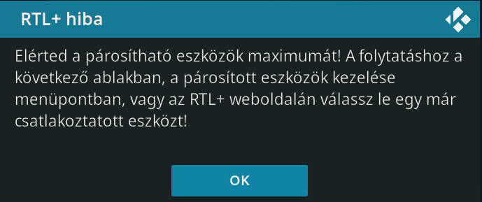

vargalex #48125 üzenetére
Szia, Alex!
Három db MI BOX-on csak az egyiken működik az RTL+! (1.0.19)
A többi kettő 1.0.16-on marad és nem frissül valamiért.
Minden beállítás ugyanaz minden esetben...
Már próbáltam törölni és újra felrakni a repo-ból de semmi változás!
Van valami ötleted esetleg?
Előre is, köszi! -

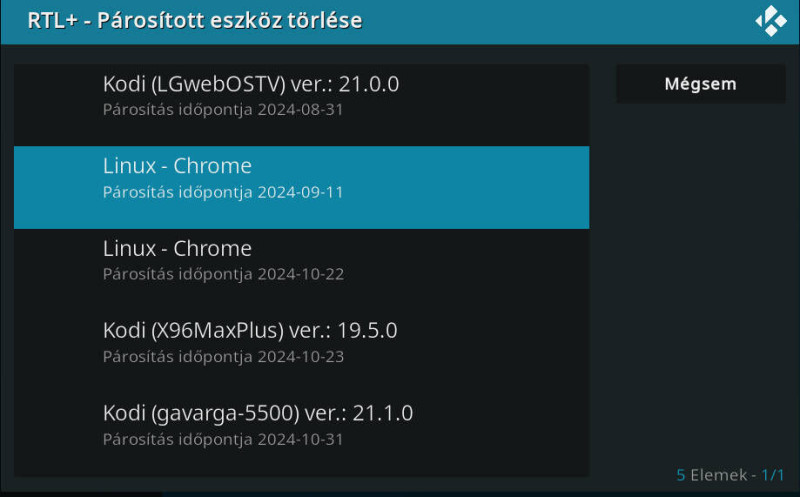

vargalex
Hege1234 #48123 üzenetére
Így van. A túl sok eszközre egy figyelmeztetés jön:
Majd lehetőség a törlendő eszköz kiválasztására:
#48121 ametza: a hibaüzenet alapján nálad még a 1.0.17-es verzió van telepítve, most 1.0.19-nél járunk. Éppen a hivatkozott hibás (nyilván forrás változás miatt lett hibás) rész volt javítva az 1.0.18-ban.

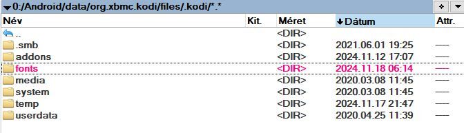

remi67
a media mappában hozd létre a Fonts mappát -
vargalex
remi67 #48110 üzenetére
Én még soha nem raktam fel plusz fontot, de a leírás alapján a Fonts folder a media folder alatt kellene, hogy legyen.
remi67
Hellótok, nem biztos, hogy ez a pont megfelelő topic, de ez tűnik a legközelebbinek a kérdéshez.
A Kodi feliratokhoz használt alapértelmezett betűtípusát nem nagyon kedvelem, úgyhogy bővíteni akarnám. Az itt leírtak alapján próbálkoztam, viszonylag régebbi androidos TVbox-ról van szó:
https://kodi.wiki/view/Subtitles#Adding_fonts
https://kodi.wiki/view/Kodi_data_folder
Ez a "Fonts" folder nem volt meg, de valahol azt írták, hogy alapértelmezésben ez nem is létezik, létrehoztam, másoltam bele pár TTF meg OTF fontot, újraindítottam a Kodit és nem történt semmi, továbbra se lehet másik betűtípust kiválasztani. A feltöltést FTP-n csináltam, illetve az új folder létrehozását is. Arra gondoltam, hogy esetleg "Fonts" foldert kell létrehozni, nem "fonts"-t, de nem engedi nagybetűvel, csak kicsivel. Szóval valamit rosszul csinálok, de mit?
Előre is nagyon köszi a segítséget! -
