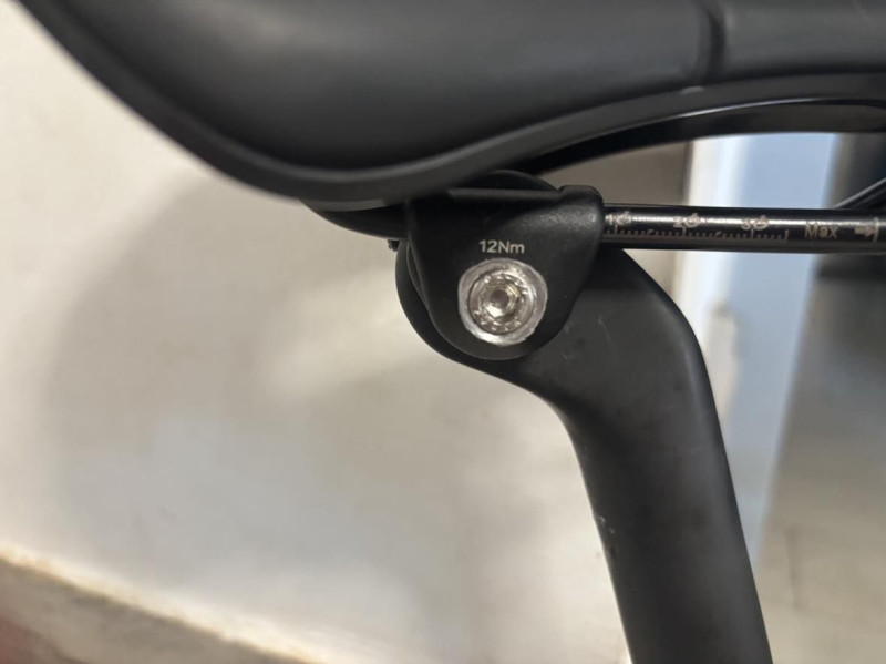

20mm setback-es üléscsövet használnak az Orca M31e Team bicómnál, amivel nem is lenne baj, csak sajnos az 1 csavaros szoritást rakták rá, amivel bújva az internetet már több gyártónak is meggyült a baja, úgy tűnik az Orbeának sem sikerült tökéletesen kivitelezni.
A gond/baj/dühitő, hogy egy ilyen kisebb méretű csavarhoz eleve számomra magas nyomatékot várnának el (12nm van írva), a mégnagyobb gond, hogy 12-re húzva még mindig mozog az ülés picit, ami nem egy optimális dolog a kerékpáron.
Az előző csavart lecseréltem egy rozsdamentes a2 csavarra, de sajnos ez sem oldotta meg a dolgot, ugyanis 14nm környékén egész egyszerűen elnyalódott az imbusz belül...
Megfogadtam többet nem idegeskedek ezzel, rendeltem Aliról egy 20mm setbackes 2 csavaros classic rögzítésű karbon üléscsövet, ezek eddig nem okoztak gondot soha a többi biciklimen.

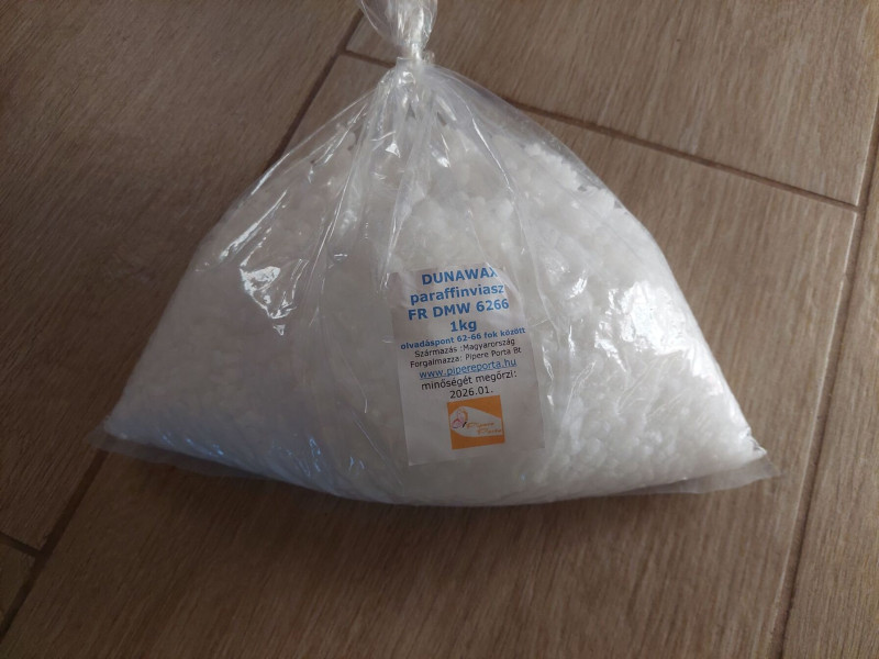

S te milyen arányban keverted parafinolajjal? Lényegében 1:1-et láttam egy videóban. A 200 km sem annyira rossz, bár az azt jelenti, hogy szinte hetente csinálhatom újra.
A Molten sem olcsó, de az 500 km-es hatótáv kecsegtető.

-=RelakS=-
Dark Archon #312170 üzenetére
3 dolog:
1: a sima gyertya viasz nagyon törékeny, hamar csilingelni fog vele a láncod. Mondjuk még mindig jobb, mint az olaj
Nekem 200km-t kibírt, legalábbis egy gyors melegítés után a lánc megint úgy-ahogy merevvé vált, tehát maradt benne viasz.
2: én nem silcás spéci viaszt, hanem Molten Speed Wax-ot vettem, de az úgy ragad a láncra, mint a szörtelenítővel kevert katyvaszom. Puhábbnak is érződik a sima gyertyánál, kíváncsi vagyok, hogy milyen lesz. Jövőre derül ki.
3: volt róla szó, hogy paraffin olajjal keverve puha lesz, stb. Na, az nekem nem jött be, mert mikor megdermedt a viasz, akkor az egészet kiizzadta magábólMindenesetre jó főzőcskézést!

Más, a legfontosabb, megjött a wax!
1 kg 2300 Ft-ért, f*ck Silca!
Először kipróbálom önmagában, meddig tart, ha kevesebb, mint 250 km, akkor locsolok még bele egy kis parafinolajat. De PTFE-t használjanak a környezetszennyezők, fúj!

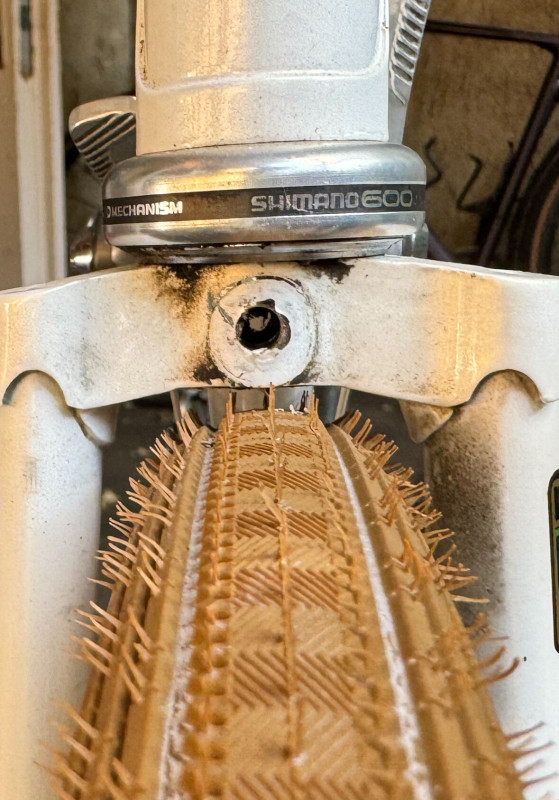

ugyanitt: az acél villában a patkófék furatát hozzáértő mester be tudja foltozni és utána feljebb tudja fúrni? (pár mm-t kellene alakítani hozzá, hogy a 32-es külső elférjen elöl is, a patkófékben még tudnám lejjebb tolni a betétet) -

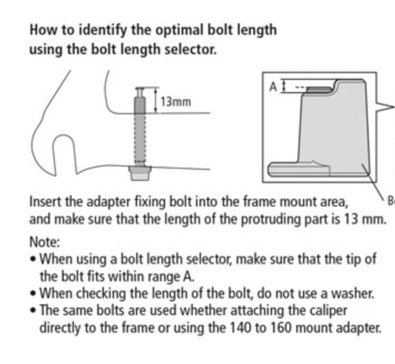

Lenne egy kérdésem. A fék miatt rendelnék még pár dolgot, többek között csavarokat, és gondoltam, hogy rendelnék a hátsó nyereghez is rögzítő csavarokat, hátha egyszer szükség lesz rájuk. Az első nyeregnél világos, ott egyféle csavar van (a konzolt a villához a Type A, a nyerget a konzolhoz a Type B csavar fogja oda).
A hátsó nyereg csavarját Shimano Type C csavarnak hívják, viszont ebből többféle méret is létezik, annak függvényében, hogy milyen magas a váz felfogatási része (10-35mm, 5mm-es lépcsőkben). A linkelt oldalon alul ott vannak az ábrák, amiből látszik, hogy a csavar hossza (fej nélkül) a váz magassága + 13mm.
A bringámon a hátsó fék felfogatás a következőképpen néz ki, ráírtam a méreteket is:
Alulról, csak hogy látsszon, honnan fogja meg a csavar:Akkor itt nálam a váz magassága 30mm (tehát 43-as csavar kell), vagy 20mm (tehát 33-as)?
Kerestem doksikat, de a mintaképeken nem volt ilyen +10mm-es kiemelkedés, mint a Cube vázán, és persze, hogy 3mm nem igazán tűnik elégnek a lefogatáshoz, mégis jobb kérdezni, mint rosszat rendelni, hogy akkor derüljön ki, hogy rossz csavart rendeltem, amikor épp kellene használni. Tudom, hogy a legegyszerűbb az lenne, ha kivenném a vázból és lemérném a csavart, viszont a hátsó fékem perpill tökéletes, a csavart pedig menetragasztóval ragasztottam be, és nincs az az isten, hogy én azt most megpiszkáljam...
