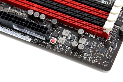

kicsipapucs #27619 üzenetére
Úgy kezdte, hogy random újraindult a gép, mintha resetet nyomnék, aztán egy idő után már el sem indult, még a boot screen előtt újraindult magától, alaplapon cpu_led pirosan világított. Kipróbáltam minden mást, kizárásos alapon a proci maradt. Leszedtem a kupakot, és olyan mintha a CLU ráolvadt volna kicsit, nem jön le semmivel. Valószínűleg túlfeszeltem még korábban, és eddig bírta. Egyébként már korábban észrevettem hogy valami nincs rendben, mert folyamatosan több-és több feszt kért adott órajelhez, szóval degradálódott, és most megadta magát. Az én hibám, ez van.....

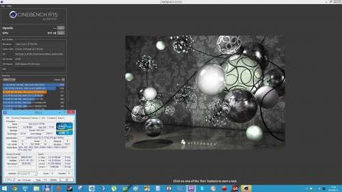

Megy az 5ghz, 1,4v-al lefutnak a tesztek, de azért az már beteg lenne 24/7-re...

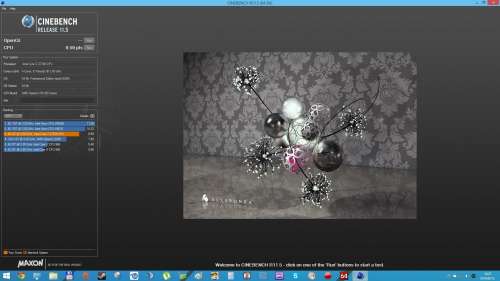

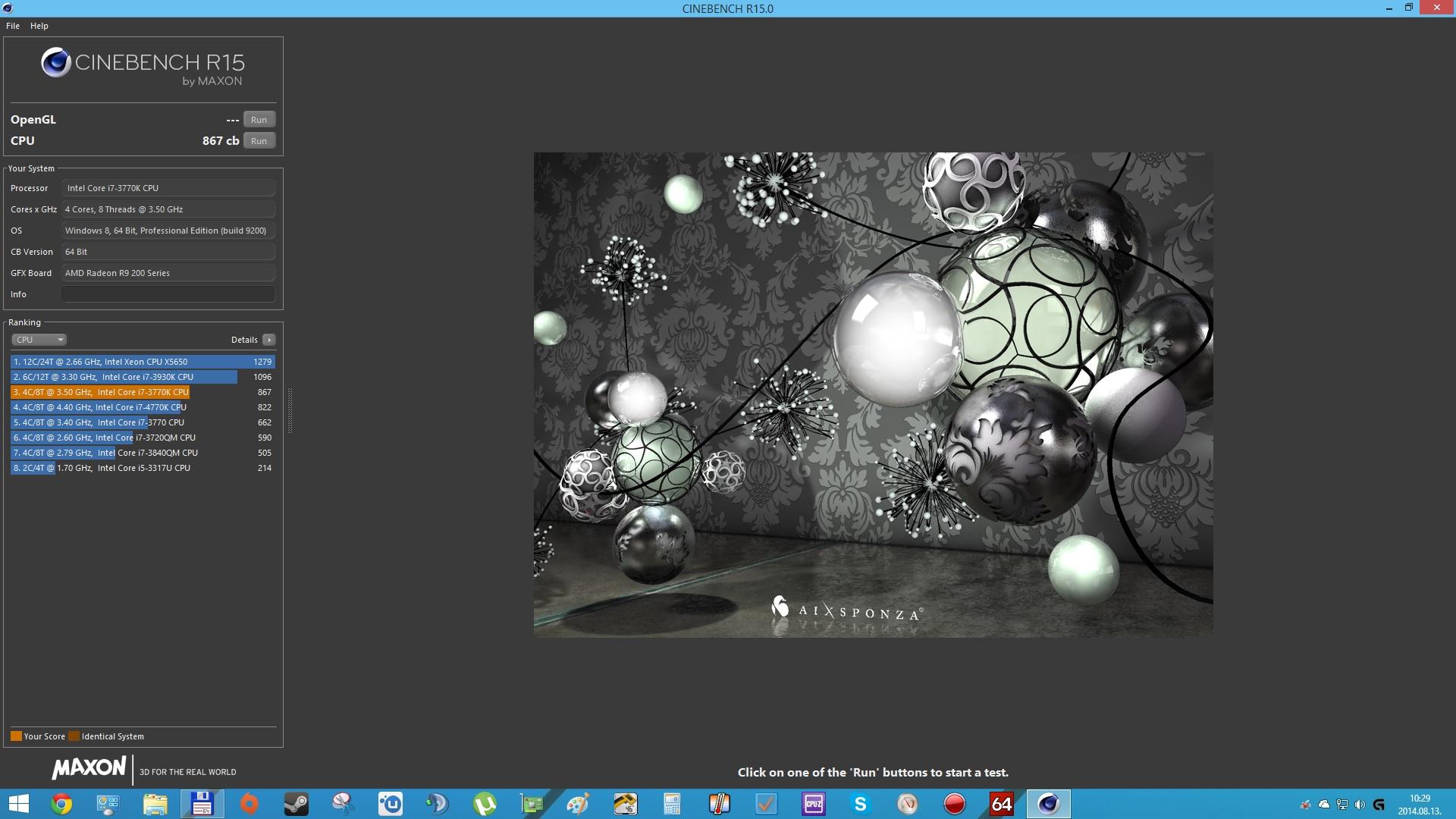

Új szerzeményem, hdekakas procija volt, ahogy a postás a kezembe nyomta ment is a satuba, és adtam neki!
Művelet sikeres volt, egyenlőre itt sikerült stabilizálni,4,7GHz@1,27V, 4,8GHz-et is könnyedén viszi, de ott már 1,33V felett kér ahhoz, hogy ne legyen WHEA-logger, de hőmérsékletek akkora fesz.-nél is nagyon jók. Max órajelet még nem néztem meg, majd később. Szerintem megelégszek ezzel a 4700MHz-el, ezen az órajelen már nagyon komoly, nem rossz proci. RealBench is hiba nélkül lement, és így WHEA hiba üzenet sincs.

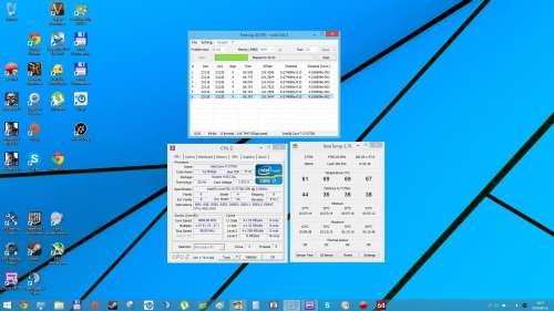

Kicsit megnyúztam a procit ebben a dög melegben.
Az a durva, hogy ennyit számít a kupakjavítás, még akár 1,4V-al is használhatnám 24/7-re a procit, mert ebben a melegben is 90°C alatt tud maradni, játékok alatt könnyedén bírná. Mondjuk csak úgy találomra lőttem a feszt az órajelhez.
3770K@4700MHz Hűtés: Corsair H110 -
