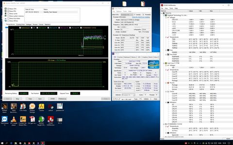

Nos megvolt a csere és a teszt is végre.
Meglepő eredmények születtek!Előző lappal(Gigabyte Z77-D3H):
1,32 Vcore(CPU-Z 1,33V-ot mutat)
4,5 GHz
max 85 fok stressz teszt alatt
Mostani lappal: (Asrock Z77 Extreme4):
1,235 Vcore(CPU-Z 1,24V-ot mutat)
4,5 GHz
max 85 fok stressz teszt alattNa ezt rakjátok össze!
A gépben semmilyen más alkatrész nem változott, csak az alaplap.
A teszteket ugyanannyi ideig futtattam, a hűtő is ugyan az.Most akkor az előző lapnál kapott valójában kevesebb feszt, vagy ennél a lapnál kap valójában többet?
Vagy mi a fene ez?! -

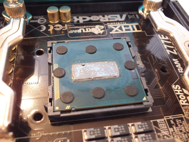

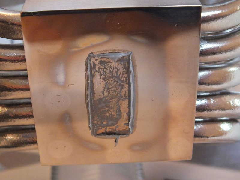

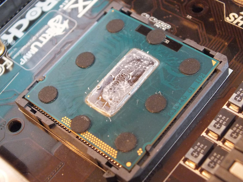

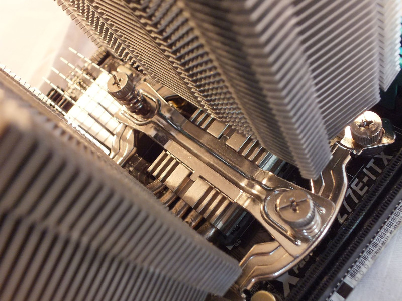

#16939776
Pubszon #29702 üzenetére

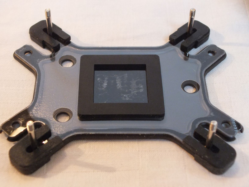

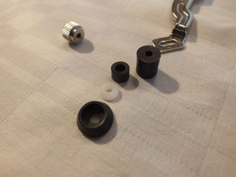

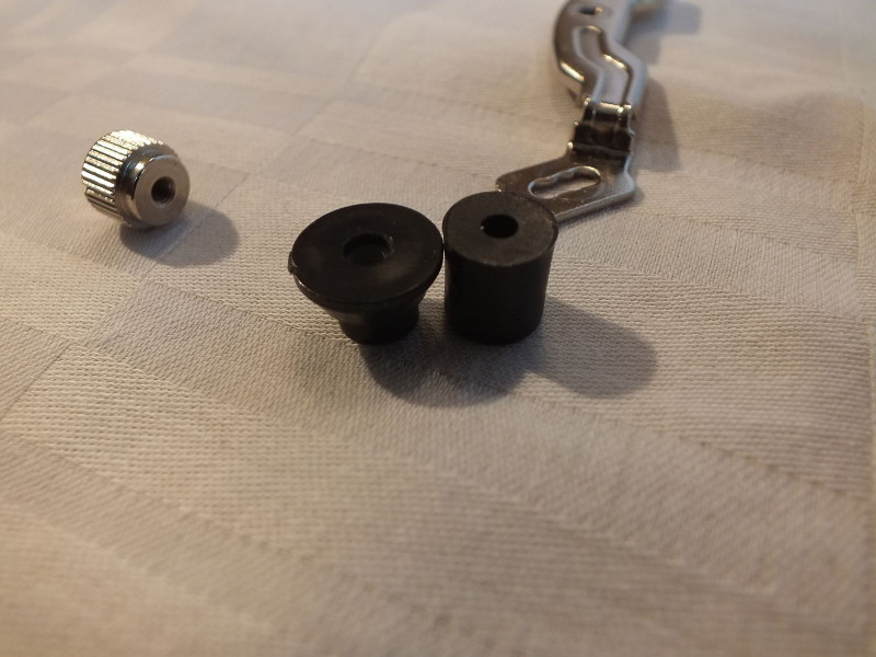

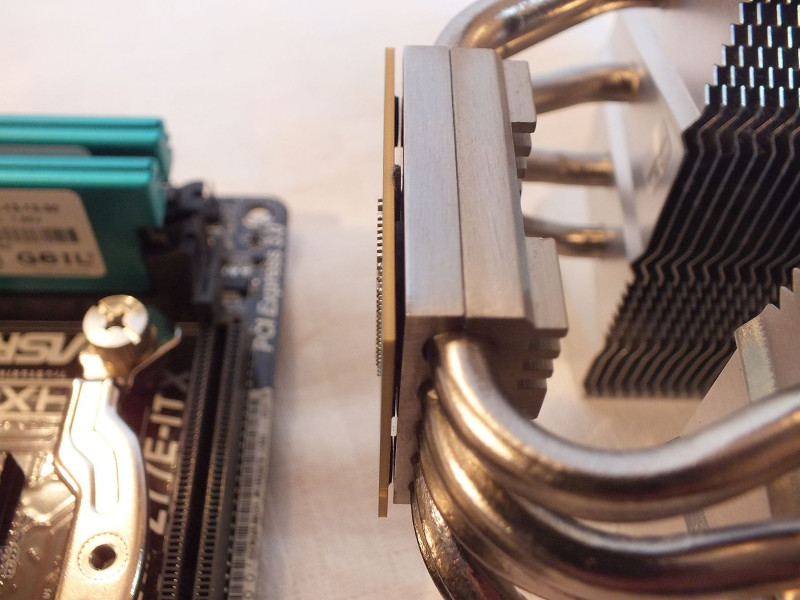

Ma sem volt igazi napsütés, de azért próbáltam rendesen bevilágítani, és adobe LR-al sem piszkáltam meg, a fehéregyensúly expozíció olyan amilyen
Ez lenne a hűtő leszorító mechanikája, lényegében a hátlapi merevítőn lévő gumikeret (LGA775-ös tartozék), és a hűtő talpa közé van beszorítva a (mag, a foglalat, és a PCB), az ébredő erők teljesen egybe vágnak, nincs alaplap deformáció, a csak a hűtő kerete viszi át az erőt a túloldalra.
A távtartókból a gyárinál rövidebbet kellett összeállítani, a kupak elhagyásával közelebb kellett kerülnie a hűtőnek az alaplaphoz.
Itt a hűtő talpán a CPU, résben látszanak a korongok, a CPU még mindig egyenes.
A mag és környéke a korongokkal, paszta terülése a hűtő talpán, és a korongok nyomai. Az a világosabb folt a mag körül a paszta oldószere/kipárolgása.

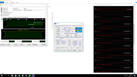

Ami jól működik azt minek szedjem szét, de más kedvéért...
Mérted-e már, hogy mekkora a teljesítmény növekedés Idle-load között, csak CPU-t terhelve, illetve kb. hány C°-os a hűtő talpa kiterhelt CPU-nál. A mag és a talp hőmérsékletének-különbségből és az átvitt hulladékhőből meg lehet tippelni mennyire jó/gyenge a kapcsolat a mag és a hűtő között, meg lehet azt is mondani hogy az áhított hőmérséklet eléréséhez mennyivel kellene csökkennie a hőellenállásnak, ebből az is látszik hogy kivitelezhető vagy irreális az elvárás.
Direct-contact-os a hűtőd, a kupaknak teljesen síknak kell(ene) lennie hogy mind a 4 cső, közel tökéletesen érintkezzenek a kupakkal, minimális pasztán keresztül, ezt is le kellene ellenőrizni, hogy teljesül-e.
Ha ezek megvannak akkor körvonalazódni fog, hogy van-e értelme a kupakolásnak.
Engem is bosszant a magas hőmérséklet, lehet delid lesz a vége.
Pont az előbbi CPU-val jártam úgy, hogy gyári állapotában 1-2C°-on belül volt az összes mag.
Bontásnál kiderült hogy nagyon vékony és egyenletes volt a ragasztó a kupak-PCB között, alig tudtam szétválasztani borotvapengével. IHS alatt a paszta jó állapotban, száraz foltok nélkül várt, átlagban egy egész fokot nem tudtam hozni rajta a pasztacserévelNekem munkára lenne igazán optimális a RyZen, eredetileg erre is találták ki: (->WS/server).
Kedden szétszedem, és megpróbálom lefotózni a lényeget.
(#29703) Speed(R): Ebből is látszik hogy a sokat szidott paszta nem rontott az átlagos képességű CPU-k teljesítményén, az a pár példány ami így elszaladhatott, azokról rendszerint az órajel skálázódásából szar pasztával is sejthető volt, hogy nem egy szorzónyi tartalék van csak benne.
Az hogy egy órajel/feszültség görbéjének a legmeredekebb részén járó CPU-ból akartak +200-500 Mhz-et kicsikarni, és ezért bontotta valaki a kupakot "próba szerencse" alapon, és közülük 95%-nak "nem volt szerencséje" az nem intel hibája.
Azért a szerencsét írom, mert nem mérte fel, hogy mekkora a hőellenállás a mag és IHS között, és nem nézte meg hogy ezen mekkora extra hőteljesítményt akar még áthajtani. Pl.: Ha már 4,5Ghz-nél meg volt a 130W 4,7-nél a 200W fogyasztás, akkor nem valószínű hogy 4,8-5Ghz menni fog ésszerű hőmérsékletekkel, akár mit tesz a mag és IHS közé.Eddig csak a jobb hőmérsékletekért (kisebb zajért) bontottam kupakot.
