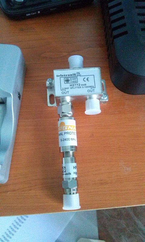

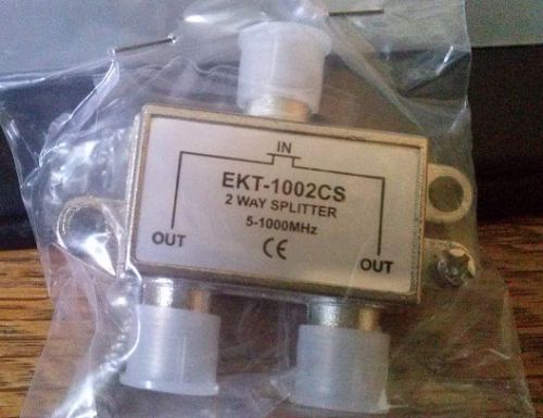

#41133696 #15585 üzenetére
Az utolsó három kép lemaradt, szóval:
Variáació I. az előző posztomban leírt, közvetlenül a légkábelre kötött villámvédő (a kábelmodem jelszintjének szempontjából nem a legelőnyösebb megoldás)
EKT-1002 CS osztó
Variáció II.: Egy ágon a HPF-85A Internet leválasztó szűrő + a Signal 4645F tip. villámvédő (ha padláson van minden)
Variáció III. A Padláson csak sima osztó(k) + HPF-85A Internet leválasztó szűrő, lent pedig az osztó bejövő foglalatára - a képen az EKT-1002 CS - a Signal 4645F villámvédő (Ez a legjobb megoldás a jelszintek szempontjából)

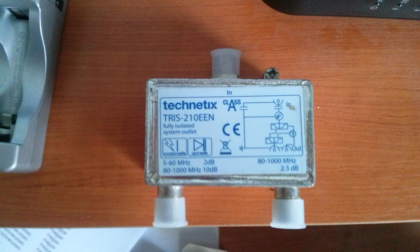

westcoastog #15579 üzenetére
Közben megnéztem ebben a témában a vonatkozó posztodat, miszerint Technetix van fent konkrétan:
ez a típus
Röviden leírnám, hogy majd hogyan lenne célszerű megcsinálnod.
Ennek a helyére kell egy kettes osztó - ebből több féle van, és a legtöbb elektronikai boltban kapható (arra az esetre mondom, hogy ne kelljen külön rendelni) -, nálam két ilyen van:
Teletronik H2772: Ezekből ment fel az egyik a Technetix helyére, a másik meg az analóg tévére küldi a jelet szintén a padláson
és egy ilyen:
EKT-1002 CS: Ez került lentre, és ez osztja a kétfelé a DKTV-t.
Amit valószínűleg rendelni kell, az a HPF és a villámvédő:
HPF-ből én ezt választottam, illetve ezt ajánlom: HPF-85A Internet leválasztó szűrő Bruttó: 750 Ft
Villámvédőből pedig ezt: SIGNAL 4645F tip. villámvédő(/L) Bruttó: 1 150 Ft
A postaköltség 1600 Ft.
Összeszerelés:
Több lehetőség is van, a villámvédőt rögtön teheted a légkábel és az osztó közé is így mindent véd, viszont ez a megoldás rontja a kábelmodem jelszintjeit (annál így is jobb lesz mint a multimédiással, de nem tudod annyira kimaxolni). Ezért inkább a másik két megoldás a nyerőbb:
Kötheted a HFP után, vagy elé is, de...
... választhatod azt is, hogy ahogyan én is csináltam, a lenti osztóhoz teszed.
Így viszont a kábelmodem nincs túlfeszültségvédelemmel ellátva, de a belőle jövő UTP kábelt, már védheted.
[ Módosította: Qru ]

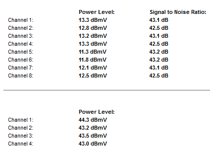

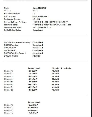

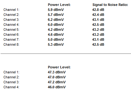

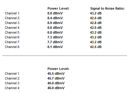

A DS értékek is fenomenálisan alakulnak folyamatosan (sokkal jobban mint a csere előtt vártam), és már egy hőhullámot sikeresen átvészelt minden gond nélkül. Ettől függetlenül az idei rekord 40 C körüli értékeket is majd igyekszem megörökíteni
westcoastog (#15556): Megérné Neked is cserélni a multimédiás aljzatot, én is sokáig piszmogtam, mert az elmúlt 33 évben - amióta megvagyok
- kétszer jártam a padláson, is mind a kettő az elmúlt negyedévben volt... szóval nem szívesen másztam fel, de megérte

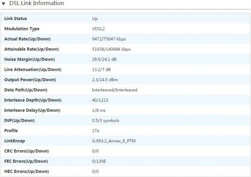

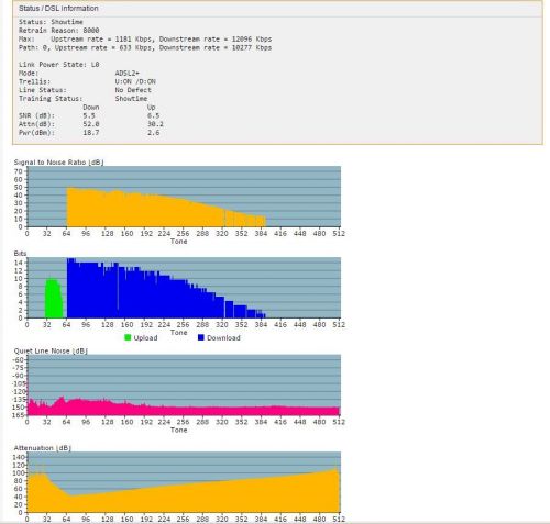

Összehasonlításképp nálam (szintén ZTE H168N, régebbi FW?):
ZTE modem Ping diagnosis:
PING www.bix.hu (193.239.149.1): 64 data bytes
Reply from 193.239.149.1: bytes=64 ttl=59 time=24.5ms seq=0
Reply from 193.239.149.1: bytes=64 ttl=59 time=24.4ms seq=1
Reply from 193.239.149.1: bytes=64 ttl=59 time=23.5ms seq=2--- www.bix.hu ping statistics ---
3 packets transmitted, 3 packets received, 0% packet loss
round-trip min/avg/max = 23.5/24.1/24.5 ms -

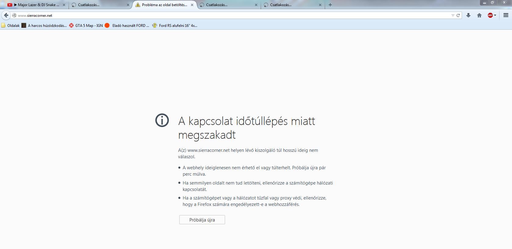

Meg 2mbitet mérek most, és a másik szobában lévő set-top boxon is cseszekedik az adás, most nem jön be épp semmi rajta.
(#15538) r0by
Most a tv sem működik rendesen, apám szól hogy nem megy a műsor, mondom nem tudom mi van vele, erre most sem jó a tv és a net is pont most szarakodik, na látom itt valami gebasz van akkor...És ezek szerint országos méretű.
r0by
westcoastog #15536 üzenetére
Szegeden sem jó most már legalább 1 órája. Van net, de böngészni is élvezhetetlen

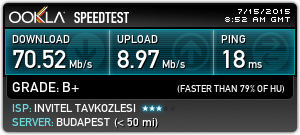

(#15514) Lauda : Szépen tartja a sebességet. Szerelés végén felhívta a központot, és be kellett mondanod a telefonba, hogy rendben elvégezte a dolgát?

(#15512) GoodSpeed Lefuttattam ott is a merest:
Remelem az invitel nem lassitja majd be, a gyerek is rairta a papirra, hogy 71 megat mertek itt nalam.

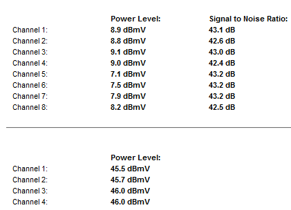

#41133696 #15512 üzenetére
Rendben vannak az értékek, nem lesz gond az adásival.

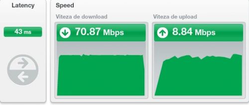

(#15511) kabelmania27: Esetemben ez:
(#15508) Lauda: Javasolnám, hogy ezen is mérd meg:
http://www.rcs-rds.ro/internet-digi-net/testeaza-ti-viteza
Nagy sebességű Internet kapcsolatokhoz van optimalizálva (DIGI 1000), ezért tovább tart, több latency (34), kicsit magasabb ping lesz mert távolabbi.
