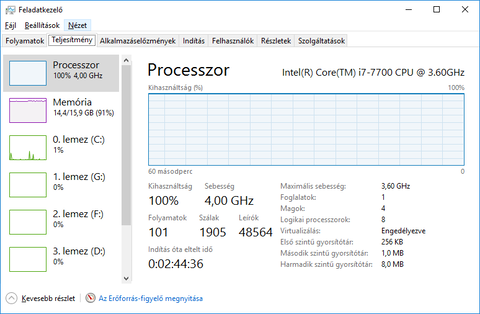

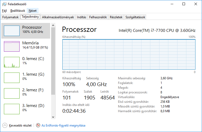

Hozzáteszem én egyébként amd-ről jöttem és most közel 3x erősebb processzorral dolgozom mint elötte, szóval nem panaszkodom, csak megtaláltam a határait a 7700-nak
Eddig csak a prime95 tudta így kifektetni kb.
