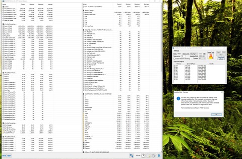

Nem sokat, de pár fps-t hozott, ahogy visszakerült a saját cpu-m. Ha lesz kis időm, megnézem, hogy 4.9-en mi a helyzet játékok alatt.
Rise of the TR is gyorsult DX11-ben a 4.6-4.7-hez képest 4.9-en. Nem sok, pár FPS-t (2-5, talán). A korábbi 4.8-hoz nem viszonyítok, mert akkor még nem volt meg a monitor.
Doom is teljesen másképp viselkedik Vulkan API-val más órajeleken. Szintén minimális különbség, de gyorsul.

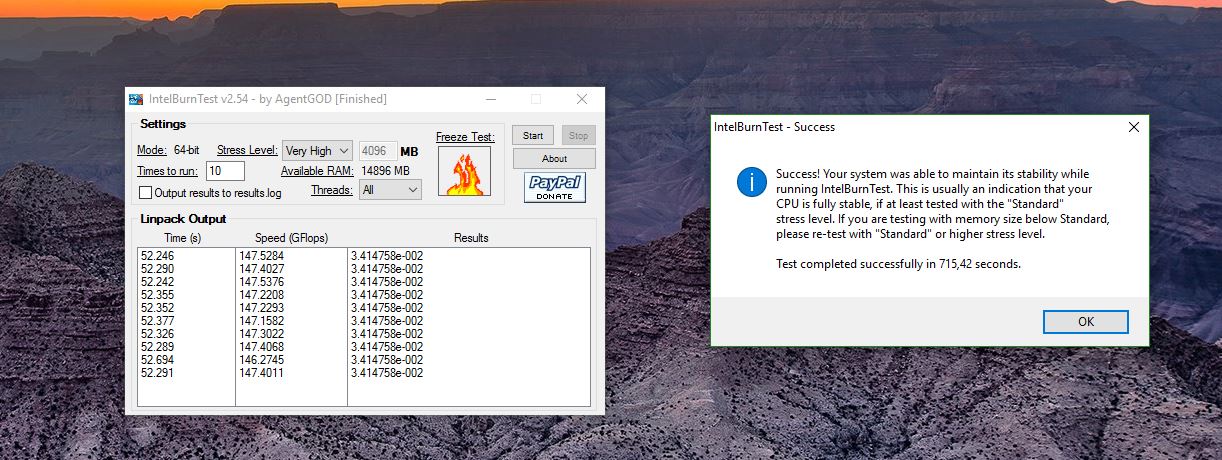

hackeeeee #16578 üzenetére

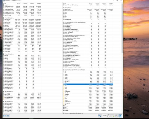

már kérdezni akartam, neked a hwinfo sensor miért nem írja ki a max fogyasztást? csak kíváncsi lennék, hogy meghajtva hány W-ot vesz fel... nekem 123W körül volt 4.6-on húzva.
amúgy nagyon király lett! ezt a delidelést én is megcsináltatom a mesterrel középtávon, ha "le tudom tenni" a gépet pár napra.

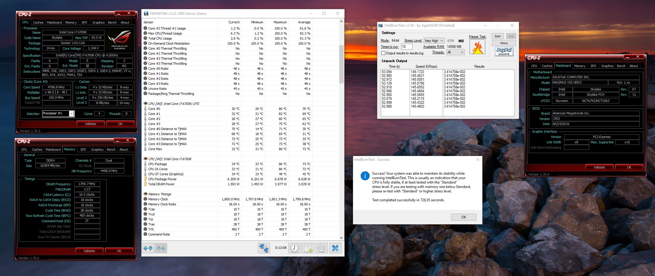

hackeeeee
Jómunkásember
#Morcosmedve #16541 üzenetére
1.325.
Tin
#Morcosmedve #16543 üzenetére

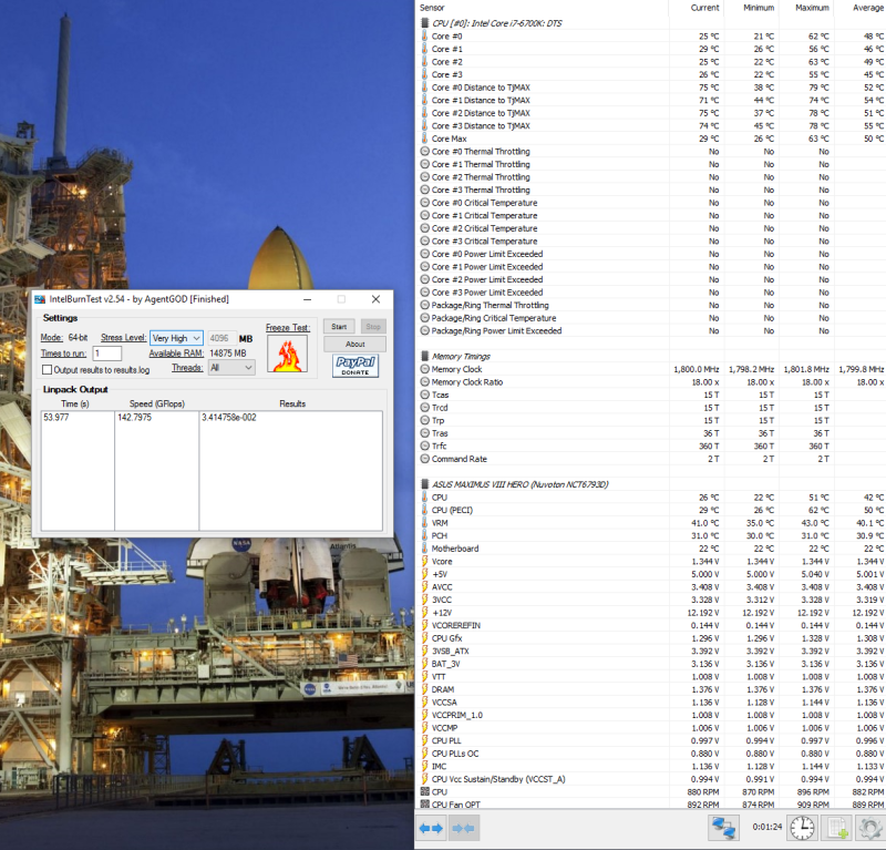

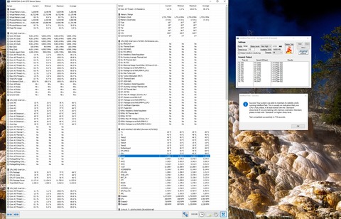

ja én nem értem hozzá, csak tegnap próbálkoztam, és mondom de jó 1.312V-on a 4.6Ghz (84C volt a max), de LinXen meghalt, aztán picit emeltem 1.328V-ra, de még ott is, viszont ott már 87C volt, úgyhogy nem kísérleteztem tovább.
végül amivel lefutott a LinX is, az 4.5Ghz volt 1.296V-on, így volt 83C a max.mennyi lenne újrapasztázva a kupak alatt

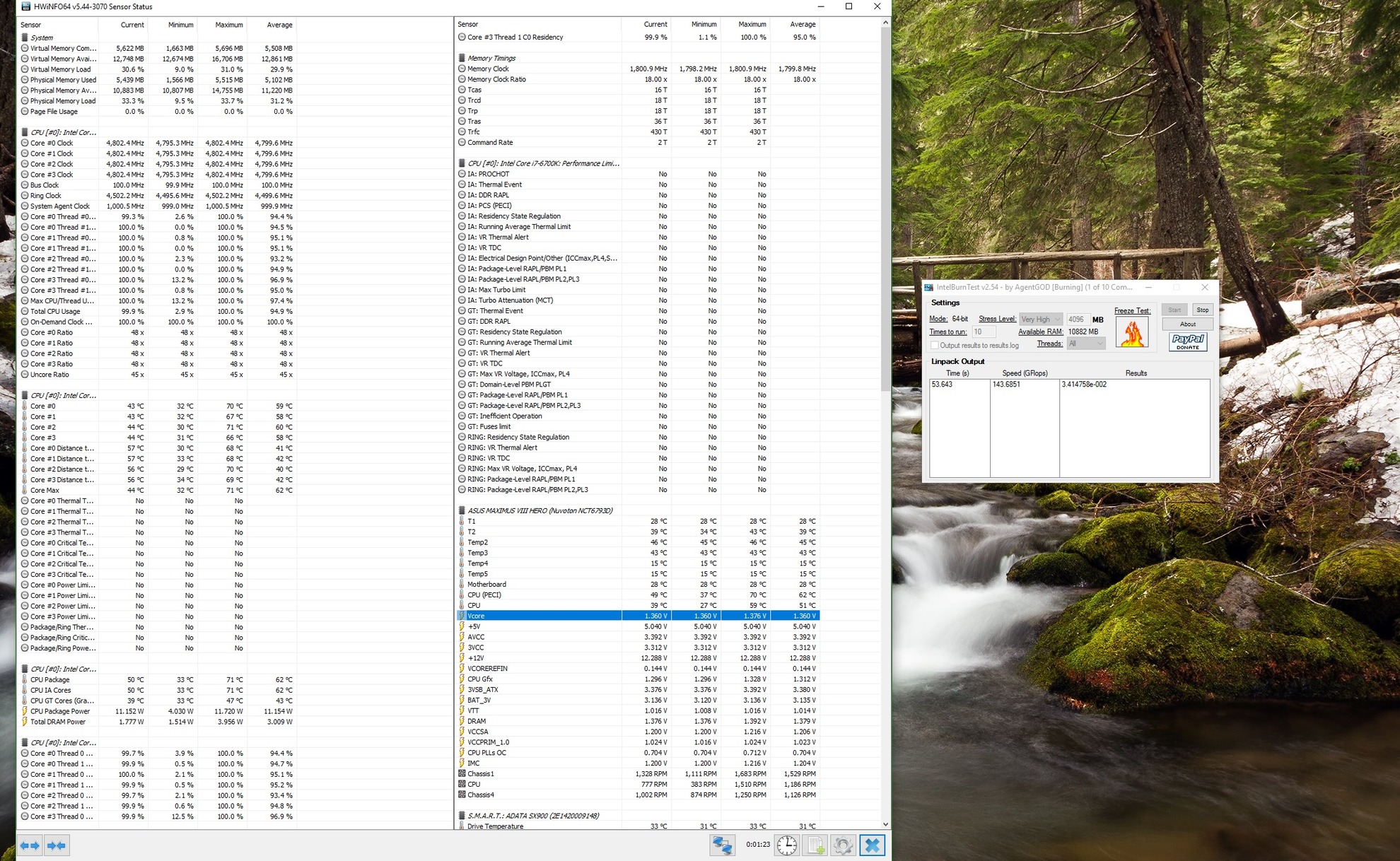

hackeeeee #16540 üzenetére
BIOS-ban mennyi?
De egyébként tényleg nevetséges.
CPU ventiket fixálva 500-ra a tobbi is minimum korulre, arra lennek kivancsi. 1,32 LLC5-ot allits be, az szepen 1,328 lesz, melle vidd le a feszeket, lodd melle a szokasos memoriad, akkor meglesz a GFlops is, 145-re.

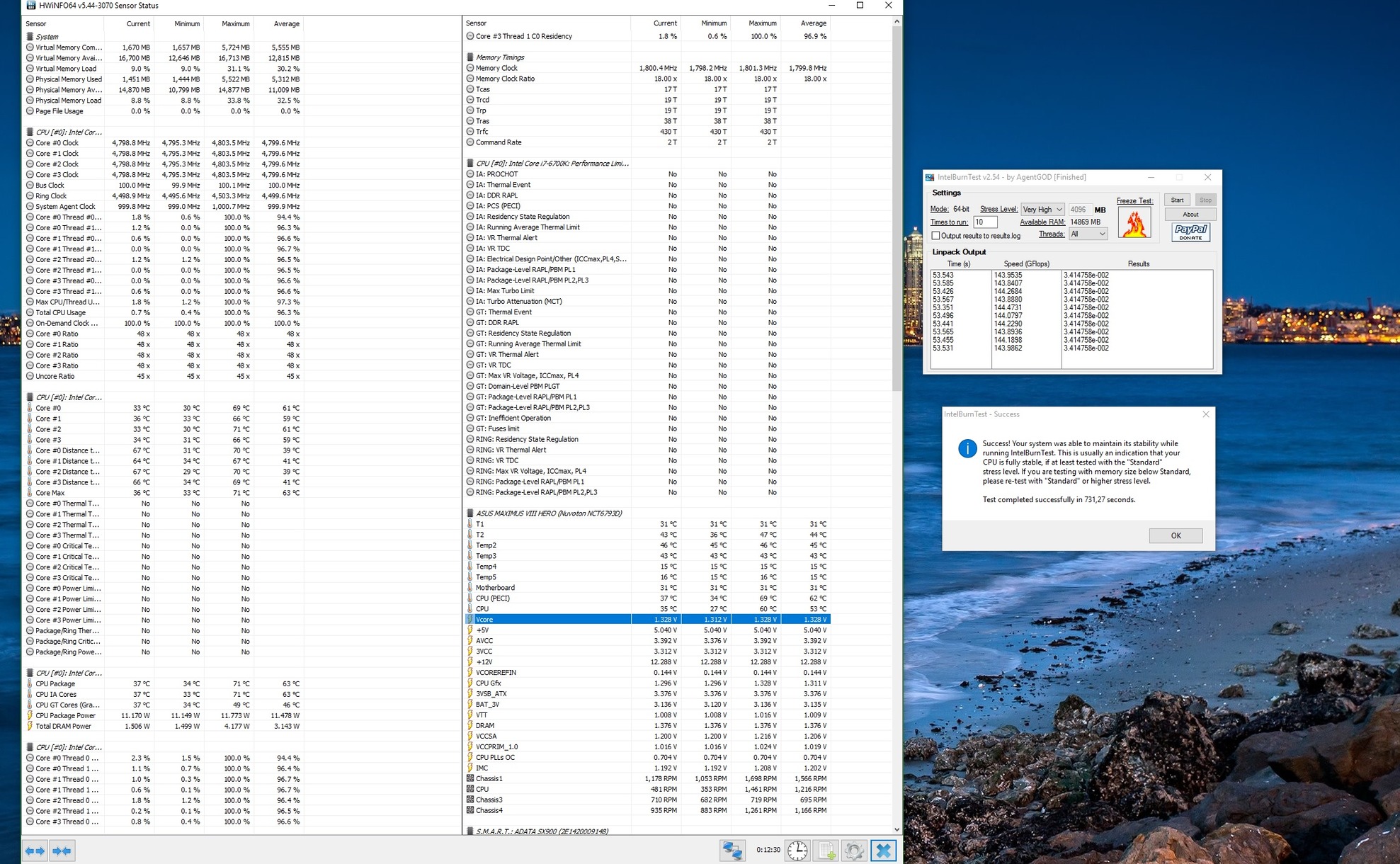

hackeeeee
Jómunkásember
#Morcosmedve #16535 üzenetére
1.345V, de azt hiszem megy 1.335-n is.
Hát.. Ott már odateker a ventiknek. Megnéztem, 1.4V alatt sajna nem stabil, és ibt közben most jelenleg 76 fok körül teker.
Így szerintem a 4800 győzött, aztán ennyi, nyertem 10-15 fokot.. Szerintem ez a legjobb, de ha kell, akkor lehet menni 4900-re, akkor olyan mint delid előtt a 4700.

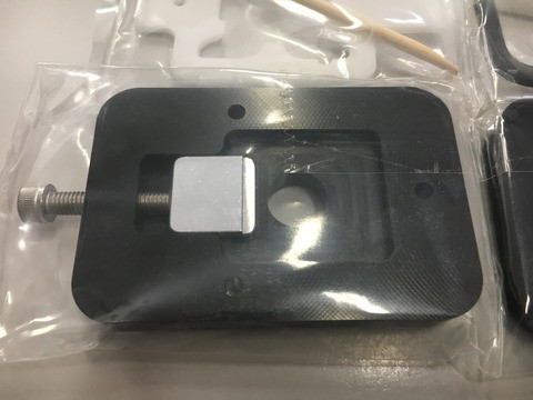

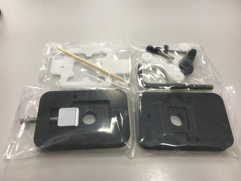

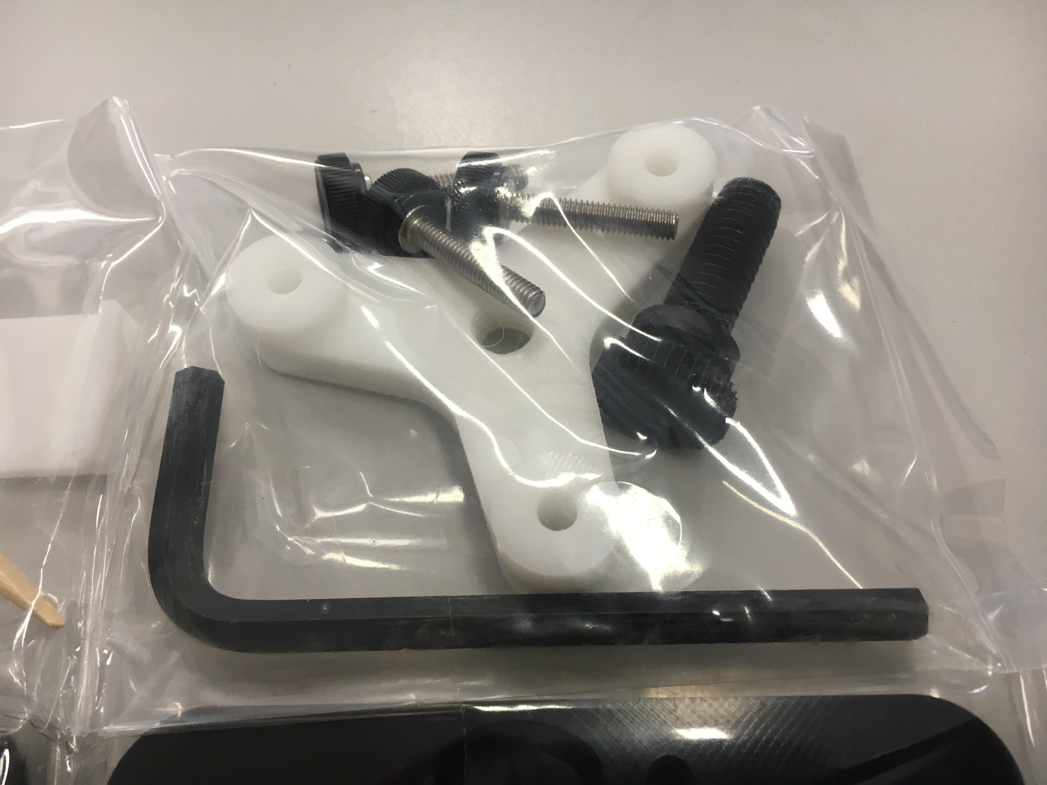

Azt nem, nekem nincsenek 5GHz-es céljaim, se lehetőség, se értelem. De egy 6-8 Kaby-Skylake-et delid/relideltem.
20C-ot mind javult, illetve a normális 5-7C-os magonkénti eltérés is beállt, a 12 +/-1 fokról.

Ó, te még nem skalpoltad meg

hackeeeee #16523 üzenetére

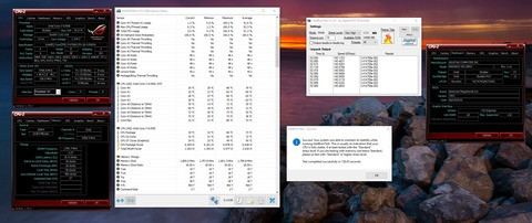

Na, pont erre gondoltam, csak most értem haza, hogy a 4.9 mehet 24/7!
5GHz, pedig annyira tesztelve, hogy bench stabil legyen.Majd egy pár órás játék után nézd meg a HWinfo-t, hogy mennyi.
Látom mennek a memóriák újra, a többi kis feszt is visszább veheted, ha stabil marad, látod én is hogy levettem a 4,8-as teszten. -
