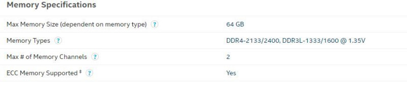

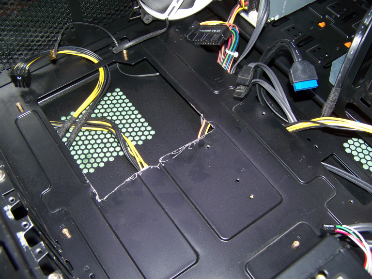

Még egy hülye kérdés...a jelenlegi konfignak egy 300W-os FSP táp van, de nincs 8pin, csak 4. Működik is vele, nincs gond, anno azt mondták, hogy a 8 pin a 95W vagy nagyobb fogyasztású prociknak lenne hiány. Ez megállja az Intelnél is a helyét? A G4560 eszik 54W-ot a leírás szerint, szóval elvileg kevesebbet is fog fogyasztani a gép, de gondoltam rákérdezek, nehogy meglepi érjen.
+1 hülye kérdés..ha nagyobb V-al megy a RAM azt a BIOS-ban nem lehet lejjebb tekerni, hogy jobb ne legyen gáz?

Ezt majd hazaérek megnézem, mert fejből nem tudom sajnos. Ha 1.35V-os, akkor nem lenne gáz teljesítményben?

Attól függ milyenek a jelenlegi DDR3-as ramjaid.. Mármint az okfejtésed miatt.. Mert, ha eleve 1,5V-ak akkor semmiképp nem is lenne jó.. Szóval valószínűleg ígyis-úgyis DDR4-re kell váltanod...
Illetve költséghatékonyságból én mindenképp G4560-ra tenném a voksom i3 helyett... Aztán majd később meg egy i5 vagy i7 ahogy engedi a pénztárcád. -

Ne is "mondd"! Ezért gondolkodtam DDR 3-ban első nekifutásra. Csak később drágábban jövök ki, amikor váltanék DDR 4-re, mert akkor még egyszer ki kell adni az alaplapra a pénzt. Most úgy vagyok vele, hogy egy DDR 4 slotos alaplap is kb annyi, mint a DDR3-as. A RAM-ot megveszem, valamennyivel beljebb vagyok hosszú távon, minthogy kétszer adjam ki az alaplapra a pénzt. De lehet, hogy hülyén gondolkodom.

Egy kis segítséget szeretnék tőletek kérni. Jelenleg AMD gépem van, de kacsintgatok az Intel felé egy i3 vagy egy G4560 személyében. Az lenne a kérdésem, hogy ha most DDR3 memóriánál maradnék, mennyire lenne teljesítmény visszaesés játékok esetén? Ugyanis én azon gondolkodtam, hogy jelenleg csak egy alaplapot és processzort cserélnék és lehetőség szerint még maradnék a DDR3 memóriánál. Válaszotok előre is köszönöm szépen!

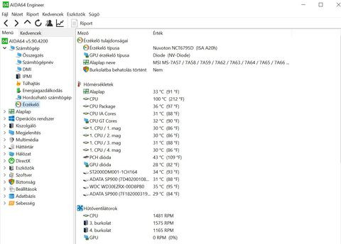

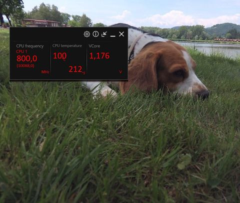

Az OEM acer gépekbe is MSI lapok vannak, ott is jellegzetes hiba, hogy pörög a ventilátor, mint a barom, mert a processzor fixen 60-100°C-os szerinte...
Mérem a beágyazott vezérlőre érkező feszeket amik az érzékelőktől jönnek (diódák az érzékelők a rajtuk eső feszüóltség alapján mér) rendben vannak, BIOS-t frissítek, nem változik, kicserélem a beágyazott vezérlőt, egy darabig jó, aztán vissza jön ugyanezzel a hibával néhány hónap múlva. Az MSI egy semmi, egy hulladék egy gagyi fos. -

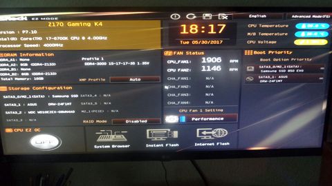

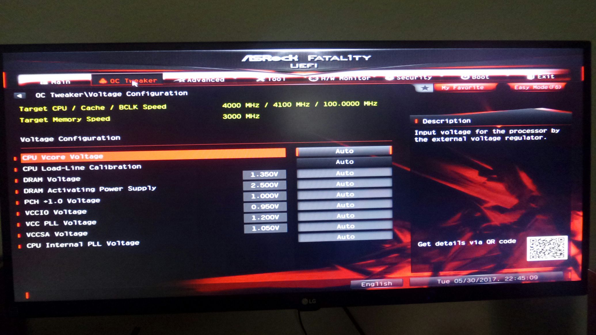

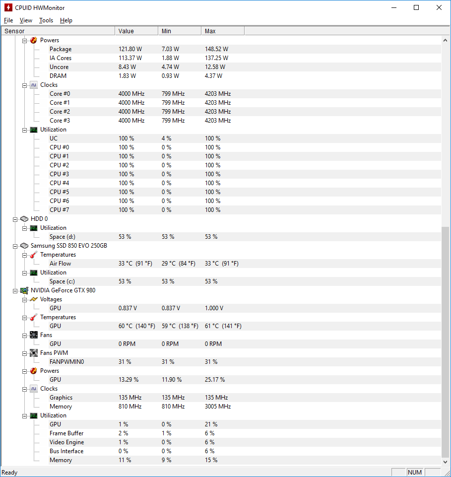

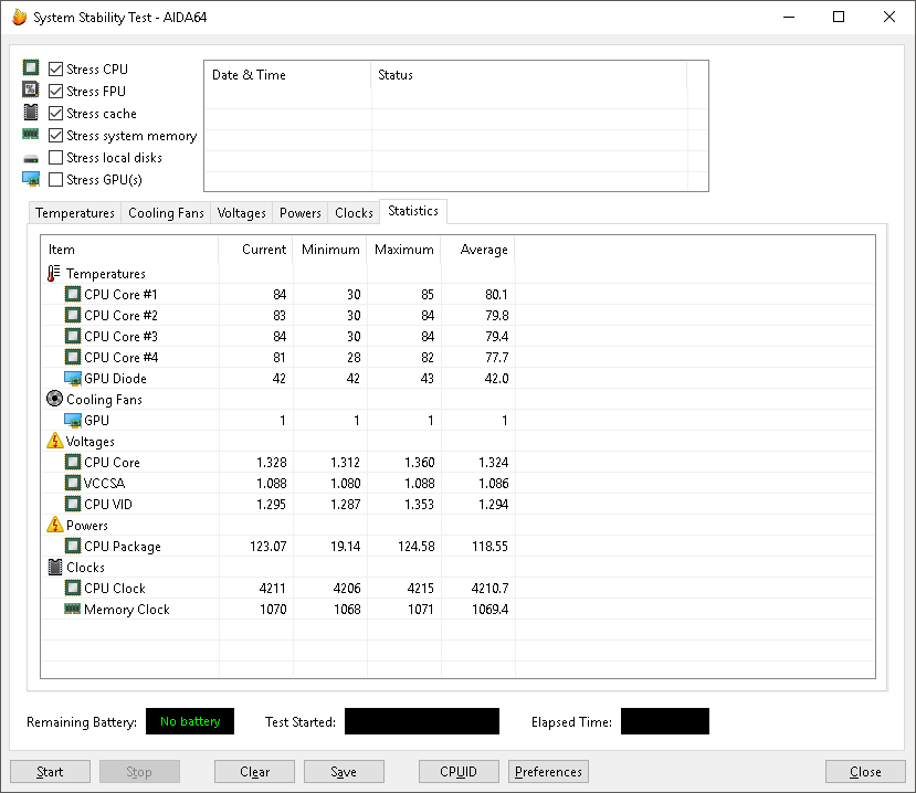

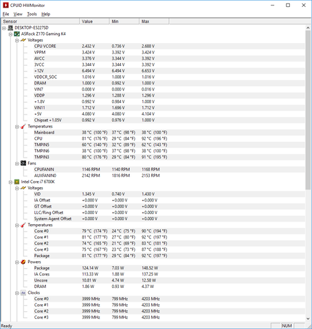

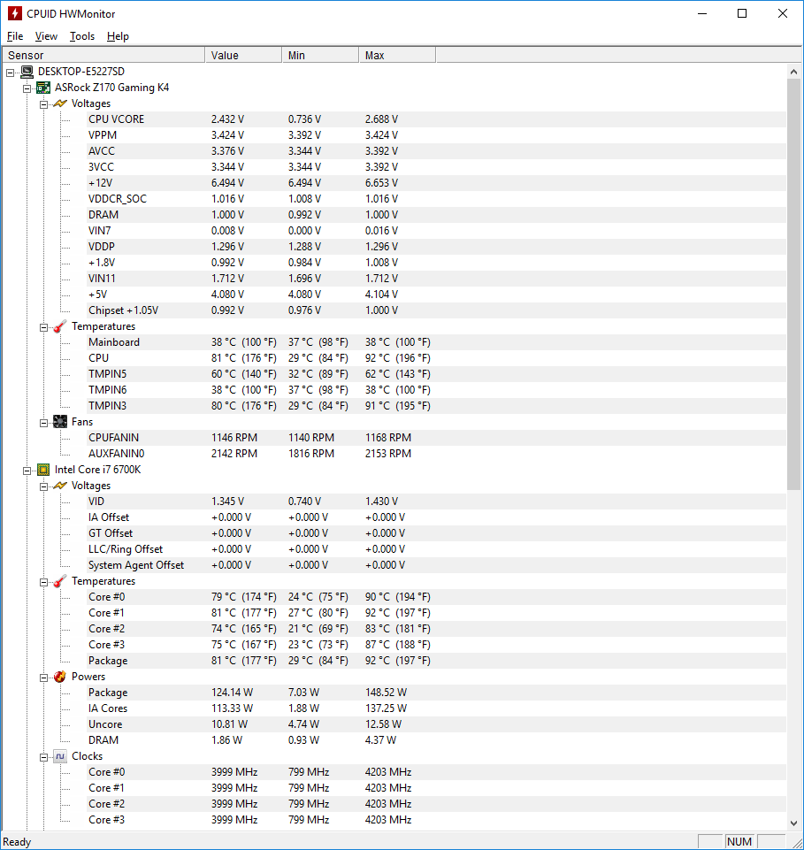

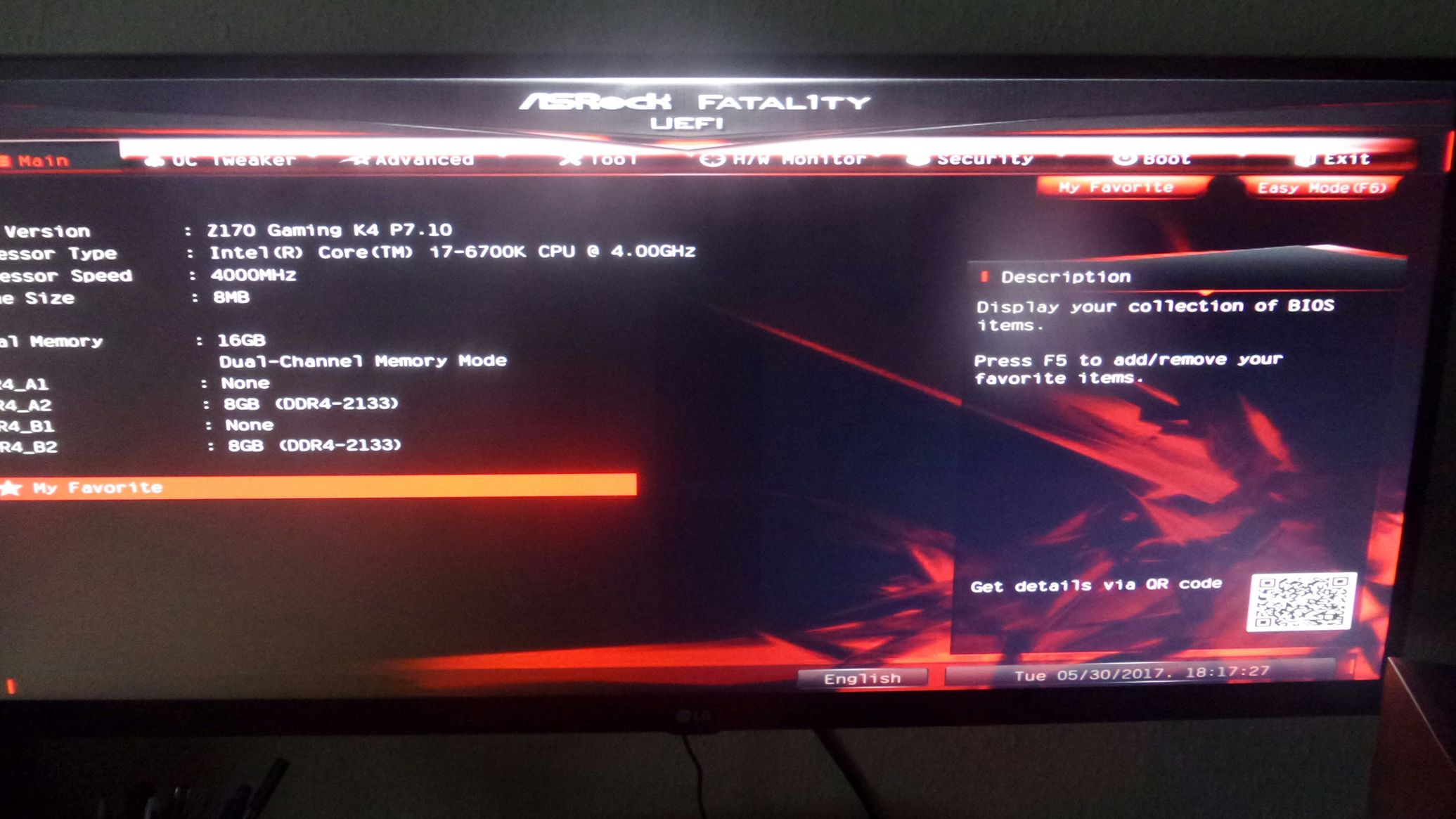

Sziasztok prohardveresek!
A CPU hőmérséklet topicból irányítottak át ide hozzátok.
Alapból nem a CPU melegedése volt a problémám, viszont a részletes átvizsgálás és utána járás után kiderült, hogy elég magas hőmérsékletet mutatnak a teszt programok terhelés alatt.A terheléshez használt szoftverek a következők: AIDA, Heavy Load, Prime95.
Illetve videóvágásnál megy nagyon magasra a hőmérséklet.
Hogy konkrét értéket írjak: 85-90C-re is felugrik.A gépem
Asrock z170 K4 gaming
i7-6700k + arctic freezer 13
2x8GB DDR4 3000mhz corsair
GTX 980 strix
250 GB Samsung EVO SSD
1 TB WD Ezex HDD
Corsair VS 550 tápegység
és ez mind egy fehér Deepcool Tesseract házban.Kb. 1 hónapja fújtam ki a gépet szóval nem hiszem, hogy túlságosan poros lenne.
Egy ismerősöm mondta, hogy állítani kell a feszültségen BIOSban, viszont teljesen kezdő vagyok, ezért szeretném a segítségeteket kérni.
