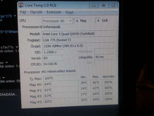

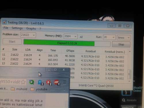

kispeter69
linx ,,nem ment 60 fölé egyik mag sem ,soha max 50-60 .egy Asus Silent Knight II van rajta.És akkor Loadline Calibrationt mennyire állitsan be hozzá
senzaj
kispeter69 #22686 üzenetére
A max hőmérséklet értékek kellemesek.
Mivel tesztelted?

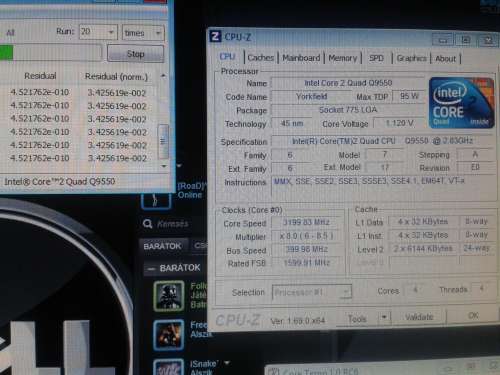

kispeter69

kispeter69
ime
kispeter69
köszönöm a segitséget, de mivel elég kezdő vagyok még kérdeznék még
és ha van alapon akkor azt mennyire kell beállitani hozzá , hogyha a... vid 1.2500v..nem lessz neki sok ha ezt állitom neki be a bioszban?...../hivatkozol, akkor linkben tedd / értettem/
RetepNyaraB
kispeter69 #22677 üzenetére
Semmit se hagyj automatán, egészségtelen.
Nézd meg a proci VID-jét (pl CoreTemp kiírja) és azt állítsd be kézzel.
A Loadline Calibrationt (ha van a lapon) neked kell beállítani hozzá - a szelídebb vezérlés nem terheli annyira a procit, de instabilabb is lehet, főleg magasabb tuning esetén (a 400-as fsb nem veszélyes). Az agreszív vezérlés esetén beéri alacsonyabb bios fesszel, mert nem droppol annyira, viszont a terhelt/idle/terhelt váltásnál jelentkező feszültségugrások jobban igénybeveszik a processzort (szélsőséges esetben tönkre is tehetik, bár nekem nem volt iylen gondom sosem).Tehát egy szó mint száz: 400-as fsb-t valszeg tud a lap és a proci is alapon (vagy akár alulfeszelve), de ne hagyd automatán.
