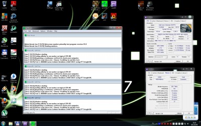

Laci2277
kicsipapucs #20497 üzenetére
Kipróbáltam, de így se ment 493 fölé, inkább nem kínzom tovább, amúgy sem használnám annyira túlhajtva.

Laci2277
A ramnak már a teszt alatt adtam 2.2V-ot, bár sokra nem jutottam vele. Elindítottam a prime small fft tesztet a proci miatt, kb fél perc után leállítottam nem volt hiba. Viszont a blend tesztet azonnal eldobta, ebből az következik, hogy a ram lehet a ludas? Ha igen, akkor megpróbálom még az általad javasoltakat, hátha megy még feljebb.
Gariban van a Maximus 2 Formula? Mi adhatta be a kulcsot rajra? Lehet cserélik és lesz a egy új lapod, már ha van egyáltalán még ilyen.
Laci2277 #20493 üzenetére
Ez egy elég jó eredmény, én heteket sz*ptam (napi 2-3 órát), mire sikerült belőni a stabil 506-os fsb-t (4,3GHz-et), mielőtt elromlott a lapom (most van gariban), akkor már a 450 is alig ment neki quaddal. A lapjaink duo-val tudnak szárnyalni, én jómagam 630-as FSB-t csináltam E8400-al és 610-en még prime-oltam. GTL-ek állítgatásával tudod feljebb tornázni a max fsb-det, ha gondolod megleshetjük, lehet-e még kezdeni vele valamit.
Viszont előtte még 1! Nem lehet, hogy a ramod nem bírta? Elég volt neki a fesz? Még esetleg ezzel próbálkozz:
FSB Termination voltage: 1,35
NB volt: 1,45V
Ram volt: 2,2V
Common Performance Level: 13
Ram időzítések: 6-6-6-20-x-65
AI Clock Twister: Light -
