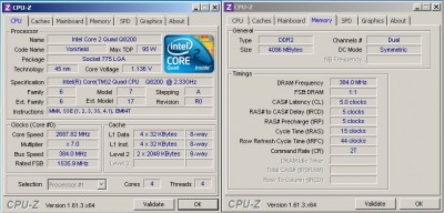

Lupi00
Sziasztok !
Az volna a kérdésem , hogy egy q8200-nak meddig cibálhatom a bajuszát károsodás nélkül ?
Vagy inkább a lap lehet limit a magas fsb miatt ?
Tegnap ismét kedvet kaptam a BF3-hoz , és ultrán nem volt túl sok fps . Meghúztam egy kicsit 2800-ra kis árammal , meg memót visszaosztva és jelentős javulást észleltem !
Ha valakinek van ebben tapasztalata , szívesen venném a segítséget , -

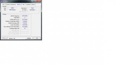

xmasterteam
RetepNyaraB #20780 üzenetére
Memoria volt a gond, mert szerintem túl melegedett, mert 1,675v-on ment 1750-es fsb-vel. Most levettem a voltot 1,575v-ra és az fsbt 1680-ra, és most tökéletesen müxik. Azért köszi a sok építő jellegű hsz-t.

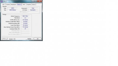

xmasterteam
Laci2277 #20759 üzenetére
Ja bocsi, azt hittem hogy 8-as szorzó az alap. Akkor nem csodálkozok... Bementem a bios-ba és 1,12v-ot adtam neki, amivel szerintem nem lesz gond, mert terhelésen 1,1-v-ra ment fel. Viszont nekem a memoria az bevan lőve elég rendesen oc-ra( még bratyóm műve volt).
Tehát 1750-es mhz-en megy cl9-es időzítésekkel. Most szerintem az a gond, hogy a memória az 1750-en van a proci meg 1600-as fsb-re van állítva. Lehet hogy tévedek, de ettől nem lehet baj, mert úgy tudtam hogy a memória és a proci összefügg?
RetepNyaraB: A pice fixálva van 100-ra. A memória időzítéseket pedig leírtam fentebb. A többit megnézem, lehet hogy kéne még állítani valamit, de először kíváncsi vagyok, hogy még mit kéne beállítani hogy fix legyen. -

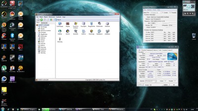

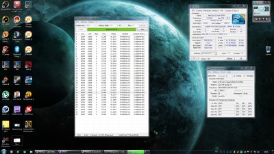

xmasterteam
Laci2277 #20757 üzenetére
Köszi a gyors választ. Igen terhelve próbáltam leolvasni a voltot.. de nem sok sikerrel. Valamiért terhelve ugyan azt írja ki mint alapon.. 1,1v körül... Azóta már több megoldást megpróbáltam. A szorzót alapon (8x-on hagytam) és az fsb-t növeltem 1333-ról 1600-ra, így most 8x400-on megy, ami tökéletes. Eddig linxel lefuttattam 5 kört eddig minden oké volt, amíg nem kezdtem el gamelni GTA IV-el.
Kb 30-1 órája játszok vele, és most fagyott ki, de úgy hogy újra indult a gép. Ezzel arra gyanakszom, hogy a volt volt kevés neki, mert eddig minden jó volt. 4ghz-re azért nem szeretném húzni.. (a proci hűtőmmel nem hiszem hogy letudnám hűteni rendesen).

Igazából semmihez nem nyúltam a biosban kivéve az FSB-t 475 re raktam persze nem egyből 20 asával emeltem! Valamint a BIOS- ban a vcoret löttem be most 1,3500 ra!
Lehet menne alacsonyabb feszen is mindjárt megnézem! -
RetepNyaraB
Matisz77 #20721 üzenetére
Hát mit merre piszkáltál a Biosban, arra
Mondjuk az én lapom nem p45-ös, kötve hiszem, hogy stabil 4 gigát ki tudnék hajtani belőle, de okosodhatok így is
A Vcore persze jó magas nálad is, de látom a VID se alacsony. Ha azt lejjebb tudod húzni, talán menne feljebb is. De ehhez ismerni kéne mondom a többi beállítást.
Mivel hűtöd? -
Matisz77
RetepNyaraB #20720 üzenetére
Stabilnak stabil eddig! Mire gondolsz?
Mármint milyen beállításra? -
