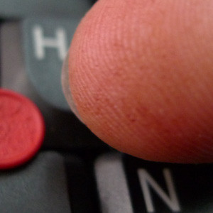

Aki még nem szedte szét a piros kis tücsökpöcsöt, az tegye meg a következőt, hogy megértse, hogy mitől driftelget néha:
Fogd meg körömmel vagy valahogy kétoldalról a piros pöcköt és húzd meg felfelé, hogy lejöjjön (mivel ózon hatására a gumi egy ragadós takonyszerű masszává képes válni, előfordulhat, hogy a kis plasztik pöcökkel együtt húzod ki, no panic, először plasztik vissza, majd gumi vissza).
Most, hogy láttad, hogy miből is áll a szerkezete, el tudod képzelni, hogy amikor egy kicsit jobban kitéríted a pöcköt valamerre, arról a gumi lent pár tizedmilimétert felgyűrődik/összepréselődik, kicsit feljebb pedig tapad. Ha elengeded, akkor a gumi fogja a másik irányba nyomni a pöcköt.
Akinek dzsuvás a billentyűzete, gyakrabban láthat ilyen driftet.
Ha teljesen meg akarod szüntetni, akkor valami olajos trutyit kenj bele a gumisapkába - de nehogy belecsorogjon az aljába, illetve ne kezdje ki a gumit - mint általában az olajok szokták, illetve ne lepődj meg, ha olyankor is leesik a gumi, amikor nem is akartad levenni.
Én az első driftszerű egértovábbmozdulásra csak leveszem a gumisapkát és visszarakom. Mondjuk, az is igaz, hogy utoljára valamikor karácsony körül csinált ilyent az X32, a T60 meg még régebben - pedig használom rendesen, ilyen tetoválásszerű lemoshatatlan foltokat is hagy az ujjam hegyén. (Ez mással is előfordul, vagy csak az én izzadtságom annyira agresszív, mint az Alien-vér?) -

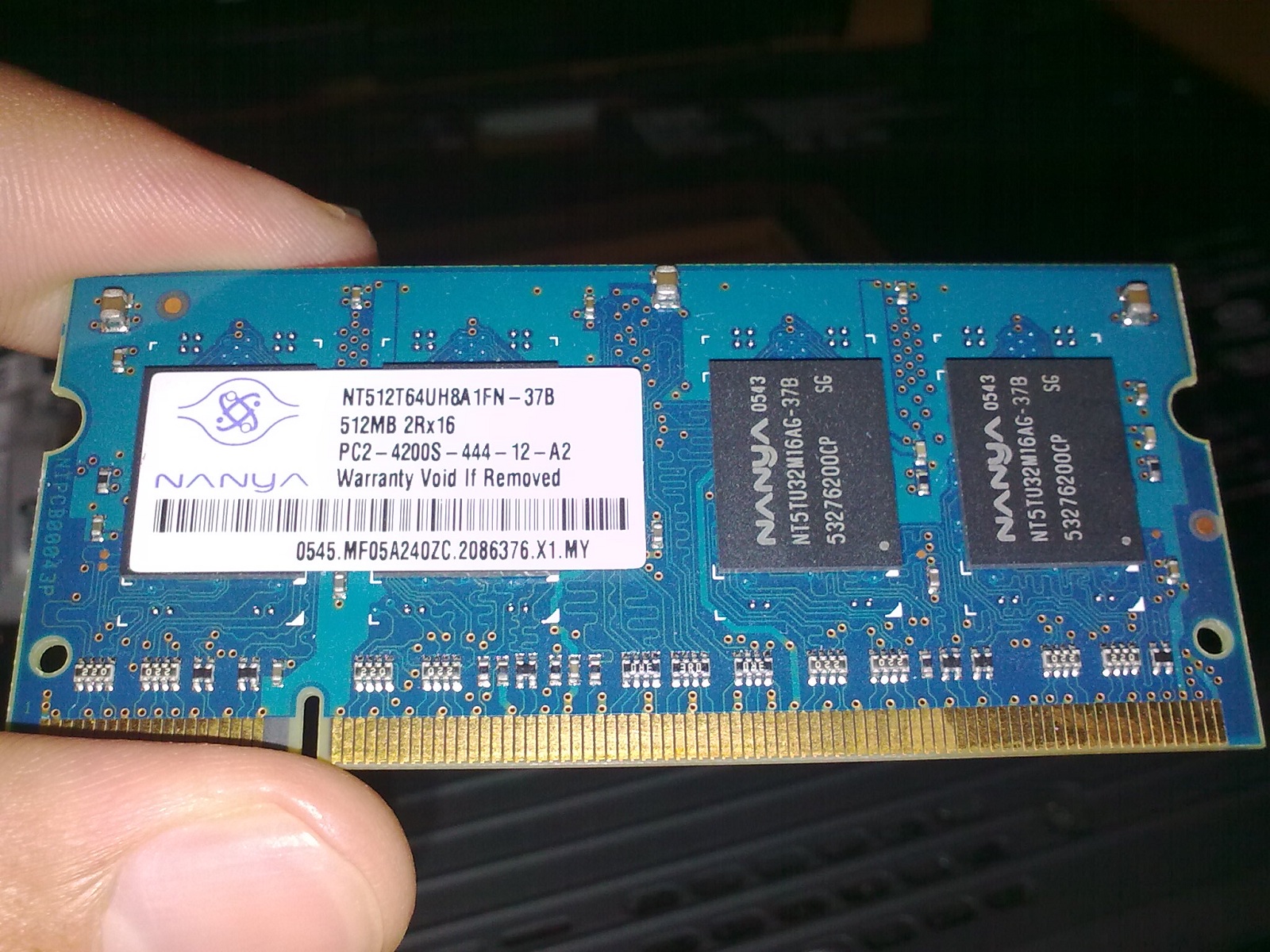

Mert van egy fura feltételezésem, bár az DDR-re és X40-re vonatkozik, érdekelne, hogy van-e hasonló X41/DDR2-nél is.
Emlékszel, pár hónapja volt azzal szenvedés, hogy az elhunyt T41p-mben lévő egyik 1 GB-os DDR modul nem volt hajlandó menni X40-ben, a másik pedig igen. Hátha az egy oldalon lévő memóriachipek száma összefügg a kompatibilitással. Mondjuk kéne egy igen komoly reprezentatív minta ennek igazolására/cáfolására...
Meg lehet, hogy az égadta világon semmi összefüggés nincsen, de egyszer jó volna nekiállni megnézni alaposan, hogy mitől függ, hogy egy RAM-modul Thinkpad-kompatibilis-e vagy nem.
Tim82
Akinek X41-e van, megnézné, milyen RAM van a (cserélhető) slotban? Különösen az érdekelne, hogy Kingmax brand-es-e. Akarok a tabletembe venni egy 2 GB-os Kingmax DDR2-667 modult, az eladó szerint a T60-jában nem működik, ami érdekes.
(Így lesz 2.5 GB RAM az X41t-ben, ebből az alaplapi 512-t külföldi fórumok tanúsága alapján nem fogja használni a rendszer.)
