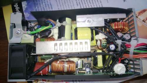

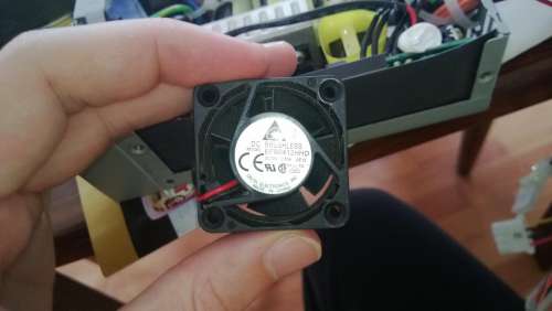

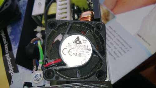

Ha a tápban akarod cserélni a ventit akkor mindenképpen a Sharkoon 4x4x2-es ventije a befutó igaz ennek eredetileg 3 pólusú a táp kábele, de a sárga ér kihagyható, mert az a fordulatszámot közli, és a tápban erre nincs szükség, ezért csak a piros és a fekete ért kell használni.
A Noctua esetén az a gond, hogy ők nem gyártanak 4x4x2-est, csak 4x4x1-est aminek lényegesen kisebb a légszálítása megegyező fordulatszám mellett, illetve mivel kisebb rögzíteni sem tudod tökéletesen, illetve mivel kisebb nem a tápból szívná el a meleg levegőt, hanem a táp mellöl, ami nem tenne jót a tápnak.
Noctaut én a 12cm-es venti helyére javaslok ha ki akarod cserélni, de oda kell figyelni mert a HP nem szabványos láb kiosztással használja a ventilátor csatlakozót.
zsolt501
golya87 #2794 üzenetére

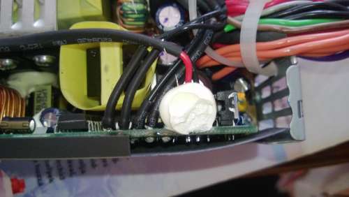

Se nem túl vékony, se nem túl vastag, én forrasztottam és zsugorcsőveztem is, hogy biztos jó legyen.
Amúgy mindenképp érdemes a 4x4x2-es ventit venni, és nem szabad 4x4x1-eset, mert az lényegesen kevesebb levegőt szállít, illetve nem onnan szívja a levegőt ahonnan kell.

azért az ilyen apró kis ventik kb. 3-4 év alatt ledarálják magukat. a vacakabbja 1-2 év alatt. először csak hangos lesz, aztán végül beáll, mint a gerely.
gondolom azért van valami védelem és nem spórolta le a hp, h ha a venti nem indul el vagy megáll akkor letiltson vagy leálljon a táp.
az én bő 1.5 évesemben a múltkor felhangosodott, mikor vagy 8-10 kikapcsolás-elindulást kapott egyhuzamban. bár elhallgatott végül pár óra után és megy hetek óta a zaj nélkül.
én lehet kicseréltem volna a ventit, hiába garis. bár ha van rajta papír, ami jelzi, akkor inkább nem. -

Ennek a tápventi cserés dolognak hogy kellene működnie?
Én tegnap írtam a HP supportnak és ma hívtak, hogy akkor küldenek egy új tápot.
Ráadásul a régit vissza kell adni.
Akárhogy erősködtem, nem akartak csak egy ventit küldeni. -

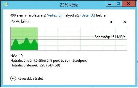

Kíváncsiságból néztem egy másolási sebességet hálózaton RAMdiskre másolva (így kiküszöbölhető a cél merevlemez sebessége): 700mbit/sec. Ha 1-2GB-os fájlt másoltam át, utána ismételt másolásnál már 920mbit/sec-el másolja, mivel NexentaStor cache-eli az olvasott adatokat.
golya87
radi8tor #2773 üzenetére
Igazából oda is akartam írni, hogy DO NOT TRY THIS AT HOME!
Másolás közben is többször felszökött 180MB/s-re a sebesség, de volt hogy 0-ra lassult és állt pár másodpercet az egész. A napokban majd akarok még csinálni egy összehasonlítást az integrált és egy dedikált raid vezérlő között. Ezután lassan-lassan én is RAID-Z re költözök... -

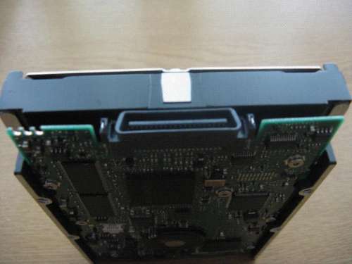

Segítséget szeretnék kérni.
Van egy HP Proliant ML350 G3 serverem alapból SCSI HDD-k vannak benne, de kaptam pár 300GB-os Fibre Channel-es HDD-t és szeretném valami módon felhasználni őket. Sajnos sehol nem találtam olyan vezérlőt amivel működésre tudnám bírni ezeket a HDD-ket.Felraktam egy képet a csatlakozóról.
Ha valaki esetleg tudna segíteni megköszönném.

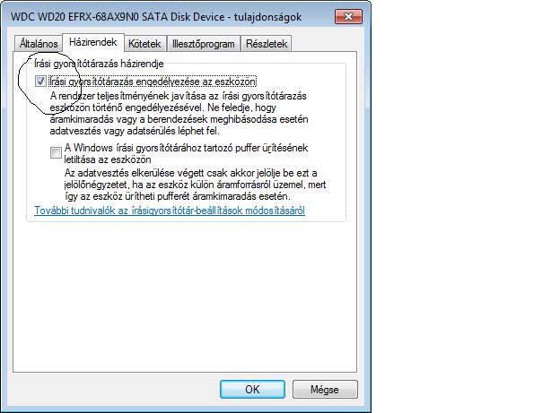

Az Advanced Format nyolcszoros méretű, 4096 bájtos, vagyis 4 kilobájtos szektorokat definiál, melyek egyetlen Sync/DAM és egyetlen ECC blokkal rendelkeznek, és nincs szükség a szektorok közti résre sem. Ez a mágneses tányér felületének sokkal hatékonyabb kihasználását jelenti a korábbiakhoz képest. A Western Digital szerint ráadásul ez lehetővé tette azt is, hogy jobb ECC-védelmet kapjanak a szektorok, mivel a hosszabb javító kódnak jóval kisebb, pontosan nyolcada a költsége, mintha ugyanazt a hagyományos sémában akarnánk elérni.
A kompatibilitás érdekében azonban a WD és más gyártók úgy döntöttek, hogy a kontroller továbbra is 512 bájtos szektorokat mutat a számítógép felé, így lényegében 8 logikai szektorból épül fel egy fizikai Advanced Format szektor. Bár műszakilag nem részletezi az okokat, a WD közölte, hogy az Advanced Format legjobban a friss Windows 7, Vista és Mac OS X operációs rendszerekkel működik együtt, és a teljesítmény szuboptimális Windows XP használatakor, ezért arra az esetre külön beállításokat és szoftveres eszközt javasol a teljesítmény növeléséhez.
