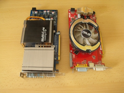

Engineer086
Modder
szab.tam #33642 üzenetére
A 4850-es kártya döglött volt és csak grátisz volt a hűtés mellé. A célkártya pedig egy 3850-es, bocsánat a félreütésért
A kártya közel négy éves, és a gyári hűtés már kezdett olyan hangokat kiadni, mintha tücskök költöztek volna a házba, én pedig szeretem, ha a gépem halkan teszi a dolgát, miközben én dolgozok vele.A mókát lehet feldobom a linkelt topikba is, ha lesz időm rá
szab.tam
Engineer086 #33636 üzenetére
jó!
csak valamit nem értek. az erősebb kártya, amiről a hűtést leszedted halott?
vagy azzal más terveid voltak?
csak próbálok logikát találni.
a célkártya 3850 vagy 3950? (mert mindkettőt írtad.)a móka ide is mehetne...
és hogy a hűtéseket, azon belül is a vga-kat miért buzeráljuk egy re többen? mert alapból a gyári megoldások hulladékok. ami főként köszönhető nekünk, a júzereknek: árérzékenység, sikítozunk, ha 2 slotnál vastagabb, stb....

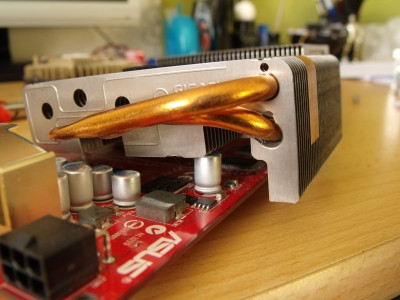

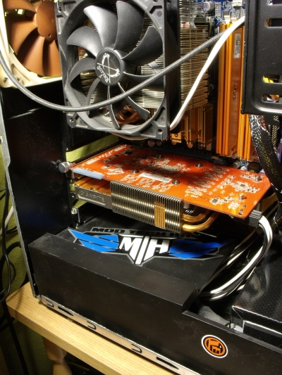

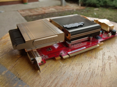

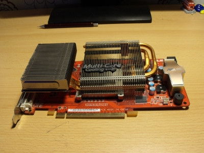

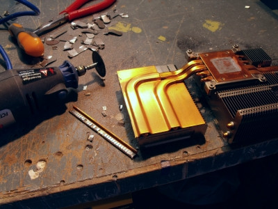

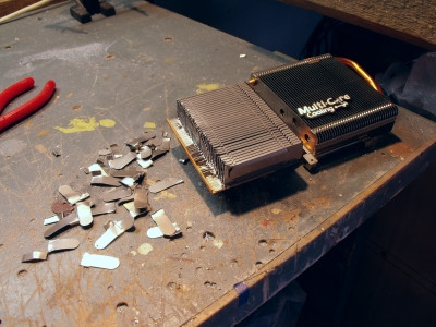

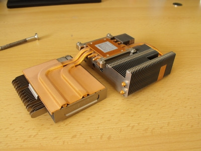

Engineer086
Modder
A szerkesztés lejárta miatt ide kerül a magyarázat.
Úgy látszik mostanság a VGA-k bütykülése egyre nagyobb divat
Én is megejtettem a magam átalakítását, egy 4850-es gyári passzív hűtését alakítottam át úgy. hogy egy 3950-esre rámenjen. Szerencsére a felfogatás furattávolsága azonos volt, így azzal nem kellett bajlódnom. A lamellákat viszont meg kellett nyesnem kissé. Egyrészt azért, hogy a kondenzátornak legyen elég helye, valamint azért, hogy egyáltalán beférjen a konstrukció a házba.
Eredetileg két slotos volt a 4850-es a hűtés miatt, a lamellák vége kilógott a házból, ez az én kártyámnál nem működött. Próbáltam a hátlapot felhasználni, de nem passzolt, így döntöttem a vágás mellett. A hőcsöveket is kissémeg kellett hajlítani, hogy a borda ne érjen hozzá az aljzatokhoz.
A végreredmny egy passzívan működő 3850-es lett. A catalist beépített hőmérője IDLE-ben 45-48 fokot mutat úgy, hogy a házhűtő ventik minimális fordulaton pörögnek.Videókártya terhelésére használt program futtatása közben ez az érték felment 75 fokra, ekkor a házhűtő ventik fordulatszámát megemelve szinten lehetett tartani ezt az értéket. -

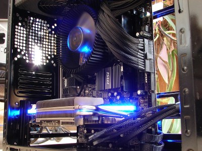

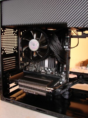

Wind-Storm #33622 üzenetére
Hehe! Tudom. A múltkor már volt megjegyzés a rácsokra, de még félkész.Nekem sem a kedvencem a kék szín, de ezt kérték
(#33624) blasko92:Igen a fehér led nekem is jobban klappolt volna, de a ház elején kék a led van és ezért lett ez.
(#33633) KvardAlien:
Nagyon köszi! CSak tetszik valakinek így ahogy van..
