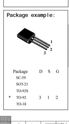

Lompos48
darvinya #38870 üzenetére
Lehet az gond, hogy 2SK30a-y Idss-e 1.2-3mA míg 2SK30a-o Idss-e 0.6-1.4mA?
Nem valószínű. Egyszerűen dupla nagyságú csatornaellenállást jelent.
Jól értelmezem, hogy TO92 tokozás kivétel?
Szerintem a képen helyesen van. Ellenben műszerrel is mérhető: D-S között a műszer ellenállást mér, ha pedig az ujjaddal a G-hez érsz mérés közben, az ellenállás mértéke változik (csökken).

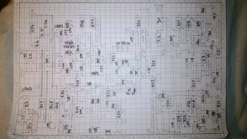

darvinya
Lenne egy kis problémám.
Már egy pár napja keresem a hibát.Adatok:
IC1-IC3: NJM4558S=NJM4558LD
Q1,Q4,Q5,Q10: 2SK30A-Y=2SK30A-O
Q2,Q3: 2SC732TM=2SC2240GR/BC550
Q6: 2SC2240GR
Q8,Q9: 2SC945
Q7: 2SA970GR
D1,D3-D5,D8-D12: 1S2473=1N4148
D2: S5500G=1N4007
D6,D7: 1S188FM=1N4007
D13: RD5.1EB-3=5V1 0.5W/BZX55C5V1
eredeti=helyettesítőPróba panel rajzom (kockák a lyukak)
Nem találom hol a hiba, mert még a torzítás nélküli is süket.
A kapcsoló működik.Lehet, hogy tranzisztorok rosszul vannak bekötve?
Köszönöm.
