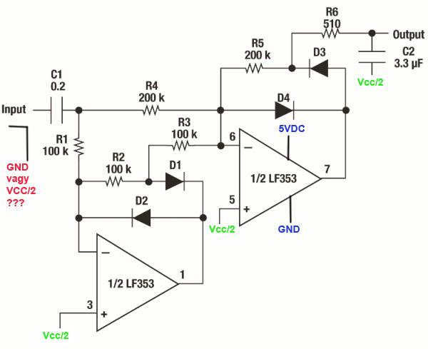

A Vcc/2-t mindkét opamp bemeneten megoldhatod egy-egy ellenállásos osztóval. A bemenet marad(hat) a GND-n a kapacitív csatolás miatt.
Érdekesebb lesz a DAC bemenetén illeszteni a szintet. Az hol "áll" az 5V-os táphoz képest?
Még érdekesebb az LF353 alkalmazása össz-vissz 5V táppal. Nézd végig a jelleggörbéket az adatlapban! Nem nagyon találsz mérési pontot ±5V (!!!) alatt.

Bocs, kimaradt, hogy LMV358-at használok, annál 5V a max üzemi a két táp közt.
A végére pedig egy MCP3911-et szeretnék kötni. Annak full-diff. bemenete van és a sajét GND-jéhez képest vár +/-0.6V-ot, merthogy a referenciája 1.2V. (MCP3911 PDF 3.4 fejezet, 20. oldal, lapteteje)
Magának az ADC-nek a tápja 3.3V lesz, egyágas. -

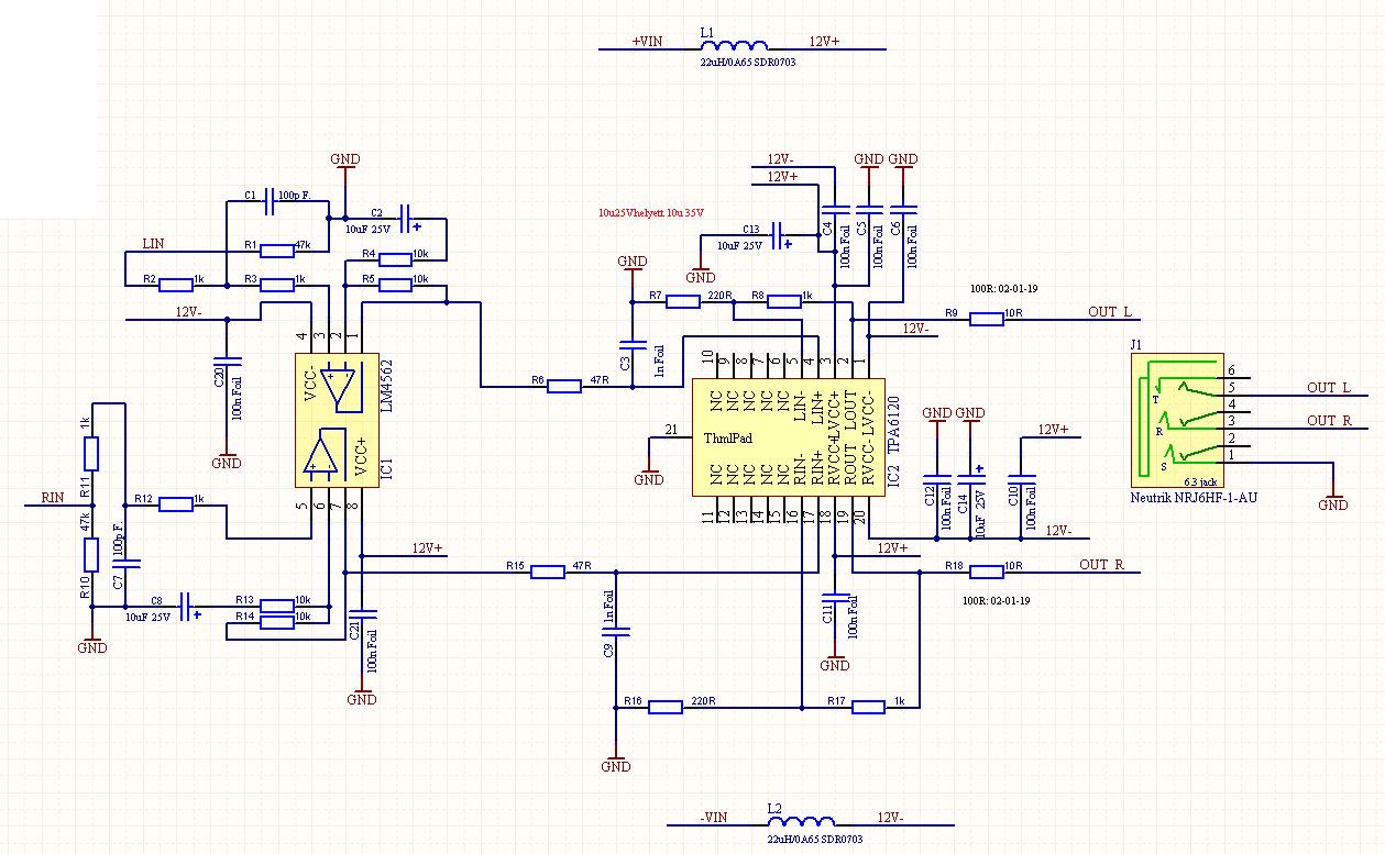

Megépítettem ezt a TPA6120-at, de nagyon érzékeny a bemenete a zajra. Ha összekötöm a laptoppal (fejh. kimenet) kb 80cm-nyi árnyékolt vezetékkel akkor rettenet zajos (igazából fejhalg- kábellel kötöttem össze; ilyen litze-szerű, egymás mellett fut a két sodrat és nem "koax-szerű") . Ha a bemeneten csak 12cm-nyit hagyok, azt is lebegve, akkor alig észlelhető a zajszint.
Ez a kapcsolás velejárója, vagy én rontok el valamit? Ugyanezzel a bekötéssel a heed canapm nem produkálta ezt a jelenséget, ebből gondolom, hogy nem a vezeték a ludas.
Kipróbáltam 2db 9V-os elemről is, de ugyanúgy viselkedik.
Még az OPA-t is kicseréltem egy NE5532-re, de ezzel sem lett jobb.
A tápszűrésben jelen lévő sok wima MKP2 kondi produkálhat ilyet? -

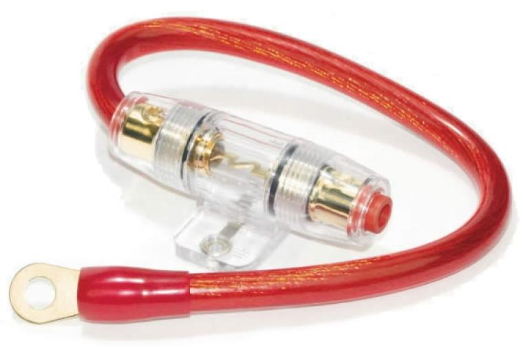

Hogy lehet ebből kiszedni a biztit?

Vezeték elvágásával, roppantós végű új biztosíték felnyomásával. Ha olyat nem kapsz, akkor vannak panelba forrasztható biztosítékok is, ami esetleg vezetékhez is forrasztható:
Vagy pedig le kell cserélni a műanyag tokot másik fajtára, amiben rugó is van, normál biztosíték belerakható:
Kapcsolás nem lehet. Zárd rövidre a kábel távolabbi végét. Ha akkor is van zaj, akkor a kábel marad a ludas.

Én külön pluszba akarok egy vezetéket mert a doboz nem egyértelmű
és nehezen hozzáférhető.
Valami fasza réz cuccra gondoltam de nem találok sehol a neten.
Ha egybe lenne biztosítéktokkal akkor az kánaán.[ Szerkesztve ]

Található éppen akkusaru:
http://www.google.com/images?q=akkusaru+hifi
De én lehetőleg nem vágnám le a gyári sarut, inkább annak csavarjához rögzítenék egy másik sarut, egy plusz csavaranyával (ha elég hosszú, vagy kicserélni hosszabbra):
Itt már lecserélték a gyárit:

Köszi, úgy tűnik a kábel volt a ludas. Kicseréltem egy másik, rendes árnyékol jelkábelre, azzal lényegesen kevésbé produkálja ezt. Rövidre zárva, mindkét kábelnél eltünt a zaj.
Konklúzió: a fejhalgató-kábel csak arra jó, amire gyártották (vagy arra sem... Majd kipróbálom)gyenesmartin:
Lehet hogy sok, mert visszanézve a neten egy pár kapcsolást, mintha 1-2x erősítések lennének csak. Melyik ellenállásokat változtassam? Egyáltalán, mikor a bemeneti fokozatban az "R2" ellenállás (nálam R4 ill R13) kondin át van a földre kötve, azt hogyan kell számolni?
Egyébként sokkal hangosabb is, mint a canamp. Gyakorlatilag mind a lejátszó, mind a WIN saját hangerőjét vissza kellett venni 10% körülire, hogy ne vigye le a fejem. -

Így kapásból az R7-et és az R16-ot növeld meg úgy 1K-ra. Nemcsoda akkor, hogy akkora zaja volt. De úgy is meglehetne csinálni, hogy az opa-nál 1x-es erősítést állítasz be. Azaz csak az az ellenállás legyen bekötve az invertáló bemenetére ami a kimenetéből jön. A másikat ki is lehetne forrasztani.

Köszi, a fentebb említett módosításokkal sokkal élvezhetőbb.Még annyi technikai kérdésem lenne, hogyha szabadon hagyom a kábel forrás végét akkor nagyon nagy különbség van zaj szempontjából mikor tapizom a melegpontot. Egyik esetben elemről megy és csak kicsit jön be plusz zaj, a másik esetben trafós tápról van táplálva és nagyon. Ez azért van, mert utóbbinál nem tökéletes a galvanikus leválasztás, mivel a trafón a parazita kapacitás miatt fentmarad némi vezetőképesség AC szempontból? Vagy csak szimplán gagyi a tápom? (LM317/337)

Különbséget KELL tenni zaj és brumm között. Utóbbi mindig hálózati frekvenciájú. Az emberi test elég nagy antenna, hogy kapacitív csatolásokon összeszedjen mindent a környezetből. A melegpontot tapogatva brummnak léteznie kell. Ha a kábel jól van árnyékolva és az árnyékolás jó helyre van kötve, füldhurkok nélkül, akkor a hallható brumm leginkább a táp elégtelen szűréséből adódik. Trafós táp eleve "sugároz", természetes, hogy jobban búg ilyenkor, mint elemről.

Végülis, jobban megfigyelve, ha az üres kábelt tapizom, akkor értelemszerűen a brumm növekszik jobban.
De ha bedugom a laptopba, akkor a zaj az ami tisztán hallható (és nem csak olyan éppen hogy módon)
Szabad végű kábellel (nem tapizva) minimális zajt és brummot produkál, rövidrezárva meg semmit.Csak érdekelt volna, hogy a canamp miért marad nagyobb csöndben a laptobpa dugva, mint a TPA6120, ami nagyon zajos lesz. (nem brumm)

Most visszanézve egy pár kapcsolást, ilyet nem látok.
Ezen is csak olyat, amin van ugyan a föld felé kondi, de nincs vele sorosan ellenállás.
Ezen egyáltalán nincs kondi, se parallel, se soros.
Nem tudom, honnét kopiztamLehet, hogy az miatt zajosodik a laptopra dugva?
