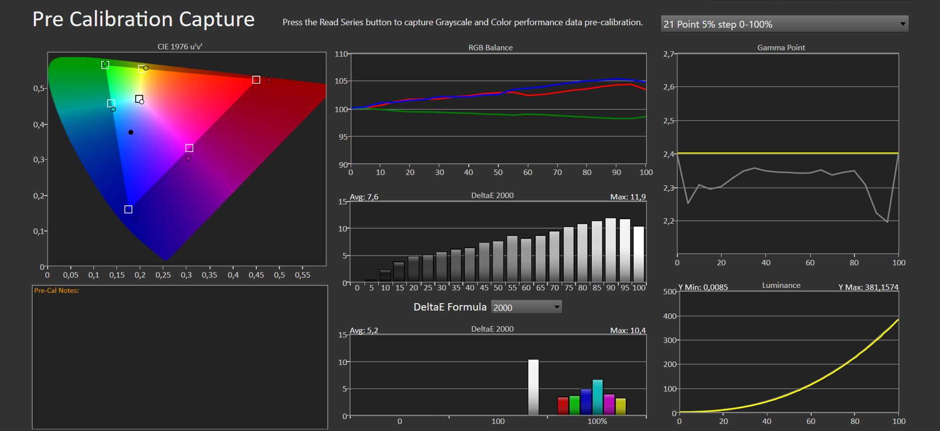

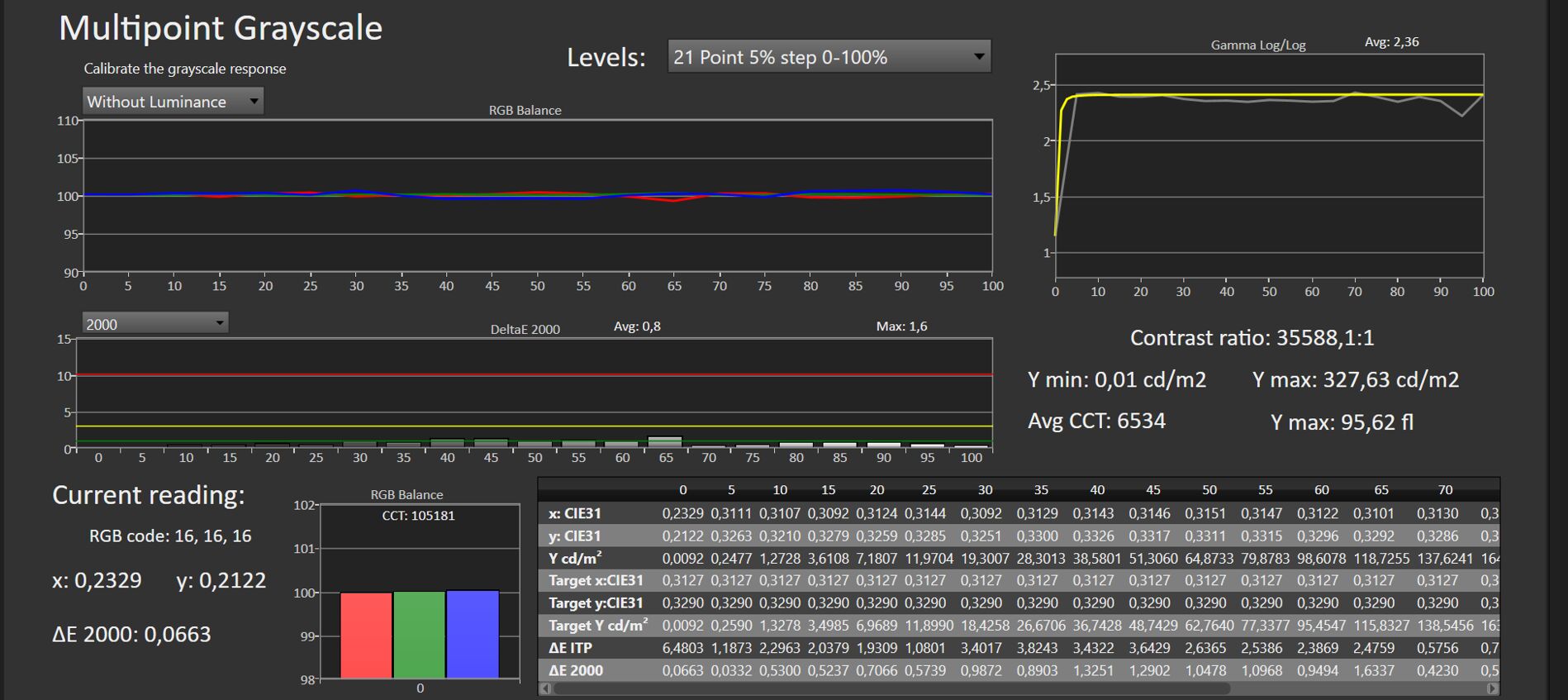

Az egyszerűség kedvéért nézzük csak az SDR képmódnak a szürkeskála részét(a HDR és DV is ekkora deltaE eltérés körül mozgott).
Kalibrálás előtt a legpontosabb képmód, látható, hogy hatalmas deltaE eltérésből indultunk ki. A szürkeskála hatással van a színekre is.
Kalibrálás után szürkeskálát tekintve a deltaE eltérés rengeteget javult. Itt a képen nem látszik, de a síznek is 2 alatt mozognak, kivéve a 100%-osan szaturált színek, azok elérik a deltaE 4 értéket még így is,de filmekben rendkívűl ritkák a 100%-osan szaturált színek, szóval ahol a tartalom játszódik ott nagyon jó lett az eredmény.

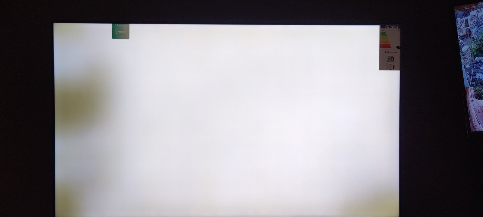

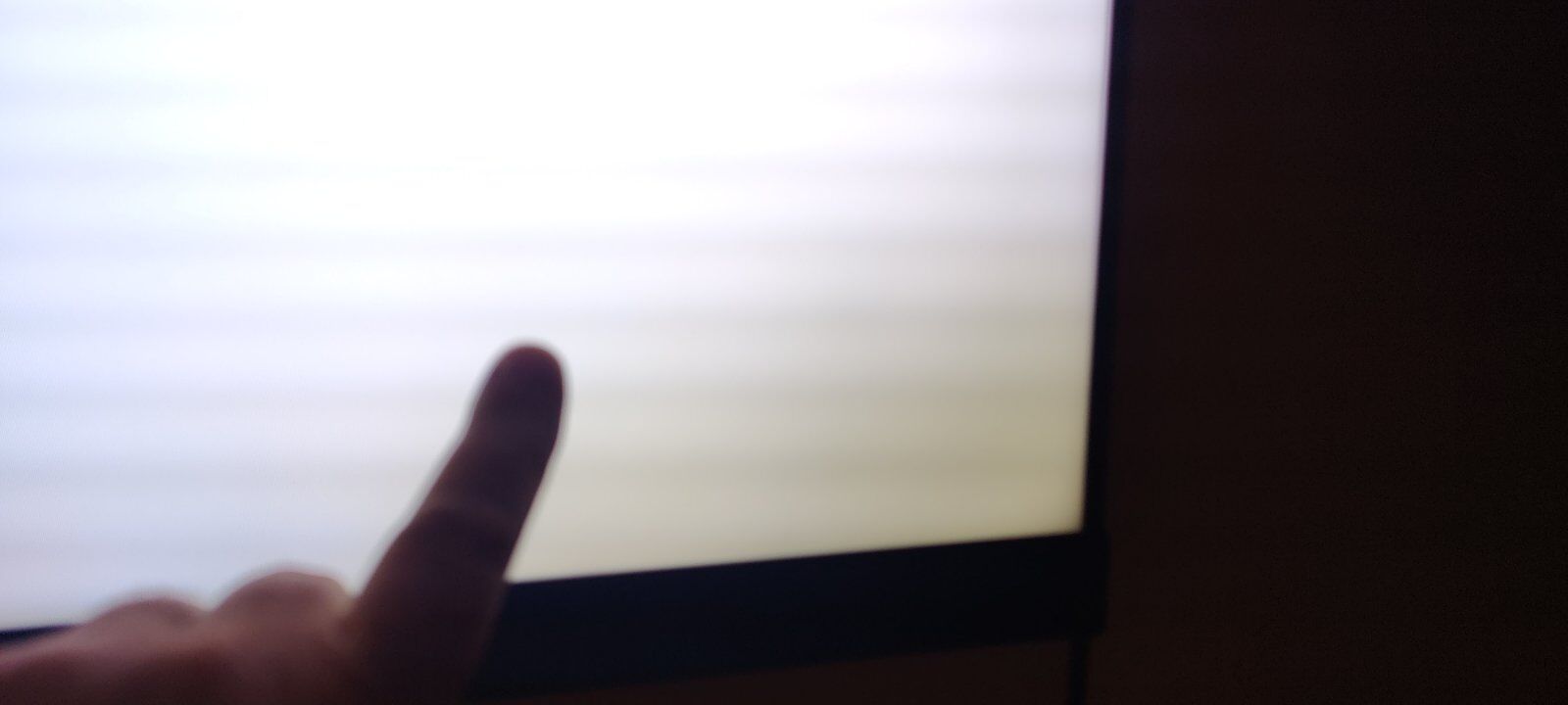

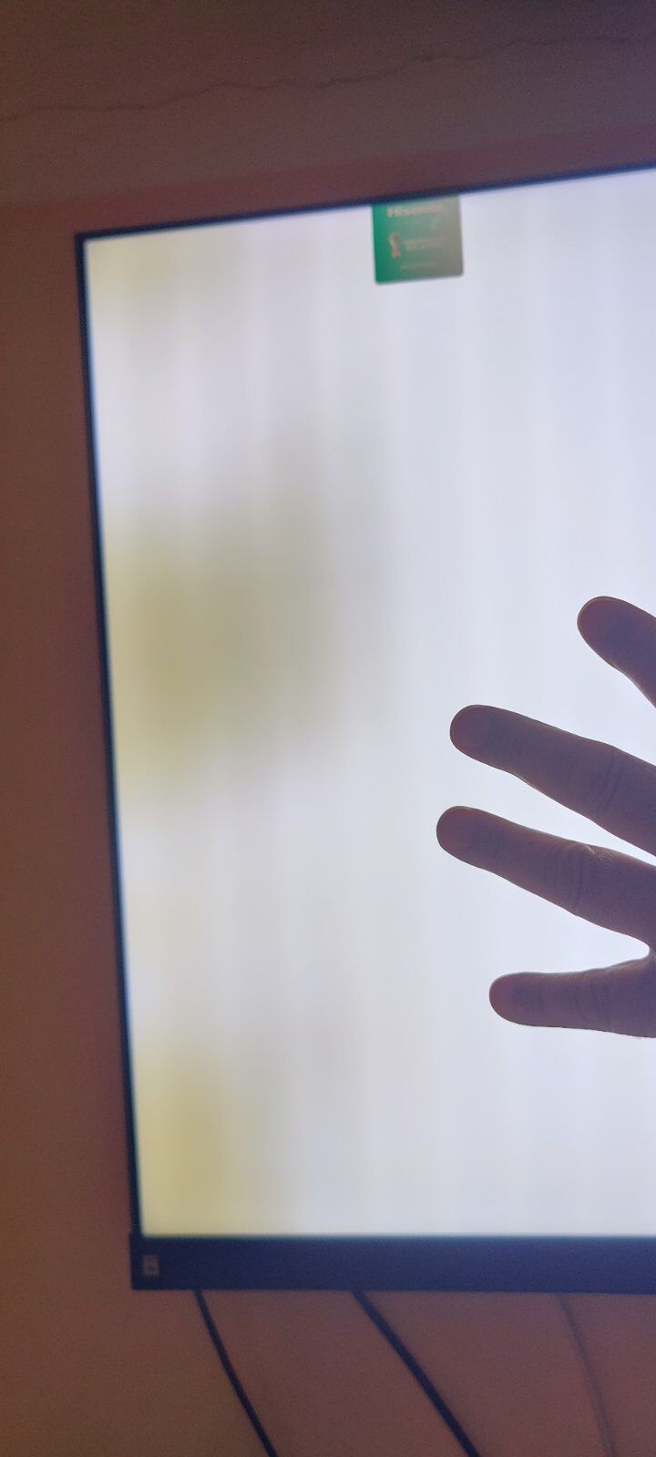

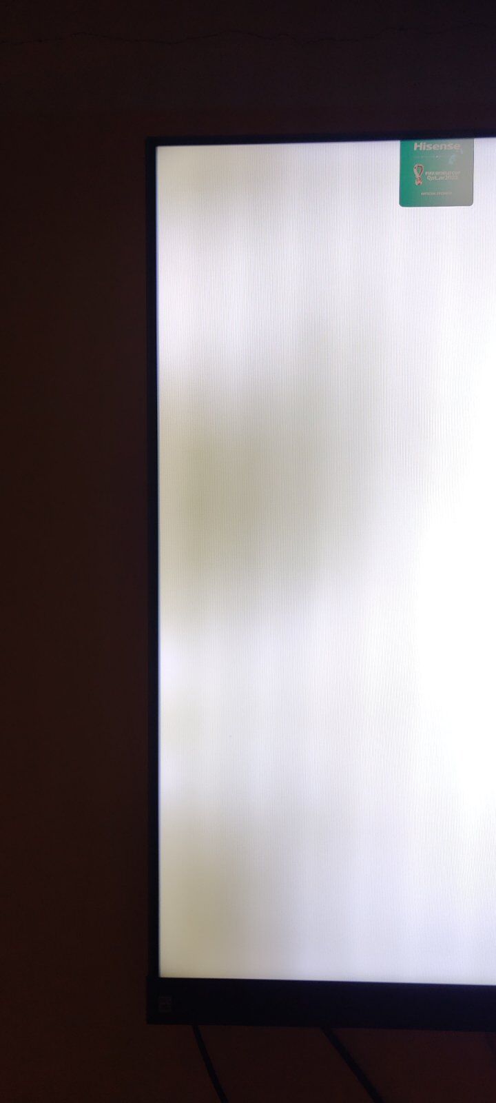

Sziasztok! Van egy 65U8QF készülékem. Gyakorlatilag új még. Úgy vettem, hogy négy-öt sötétebb terület van a kijelzőn. Ott is világit és szabályozgatja - kapcsolgatja a ledet de sötétebbek a területek. Nem átvertek, tudtam a jelenségről. Egyébként hibátlanul működik a készülék. A szerelőm kimérte a tápot, utána kicseréltük a led-vezérlőt is és semmi változás. Viszont a led-cseréhez a kijelzőt már nem szívesen bontaná ki (állítólag ez ragasztva van). Elvileg van ledem is már hozzá, de nem tudom bevállaljam-e hogy esetleg törik a kijelző. Mit tennétek a helyemben? Van valakinek led-cserével tapasztalata? Hova vigyem ha úgy döntök, ki javíttatott már ilyen hibát?

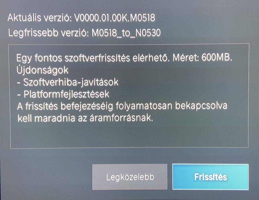

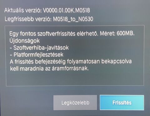

Már tavaly,amikor L-ről M-re frissített ez jelent meg nálam is,ma estére én is megkaptam végre az N0530-at,65U8QF,magyar régió!
SpongyaBob #6162 üzenetére
Akkor most jól nézd meg, mert talán ez az utolsó frissítés.
Az Alexa mellé megkaptuk a VIDAA asszisztensét is.
Ha ezen kívül találsz változást oszd meg velünk. -
