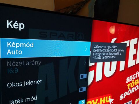

Az egyszerűség kedvéért nézzük csak az SDR képmódnak a szürkeskála részét(a HDR és DV is ekkora deltaE eltérés körül mozgott).
Kalibrálás előtt a legpontosabb képmód, látható, hogy hatalmas deltaE eltérésből indultunk ki. A szürkeskála hatással van a színekre is.
Kalibrálás után szürkeskálát tekintve a deltaE eltérés rengeteget javult. Itt a képen nem látszik, de a síznek is 2 alatt mozognak, kivéve a 100%-osan szaturált színek, azok elérik a deltaE 4 értéket még így is,de filmekben rendkívűl ritkák a 100%-osan szaturált színek, szóval ahol a tartalom játszódik ott nagyon jó lett az eredmény.

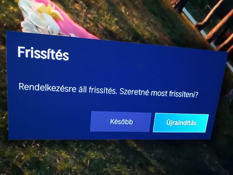

Már tavaly,amikor L-ről M-re frissített ez jelent meg nálam is,ma estére én is megkaptam végre az N0530-at,65U8QF,magyar régió!
SpongyaBob #6162 üzenetére
Akkor most jól nézd meg, mert talán ez az utolsó frissítés.
Az Alexa mellé megkaptuk a VIDAA asszisztensét is.
Ha ezen kívül találsz változást oszd meg velünk. -

A soros OTA frissítés megérkezett az (55)U8QF szériára is. Meglepően hosszú a terméktámogatás, legalábbis a kínai szokásokhoz képest.

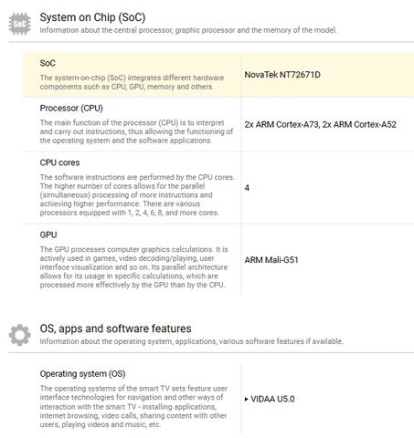

Az rendben hogy vannak M,N frissitések de ezek nem egyformák.
Háromféle prociról tudok eddig amit mostanában használt a Hisense.
Mtk,Mstar,Novatek természetesen mindegyiknek más a firmvere.
Nekem a Novatekes tv megfrissült Német régión,aztán irják hogy nem árt néha kihuzni teljesen áramtalanitani,vagy a gyorsinditást kikapcsolni.
Sajnos többet nem tudok mondani,a 7500F nekem sem frissült soha magától.

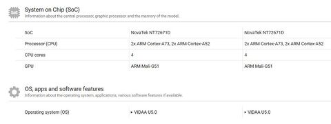

zseko
Szerintem nem teljesen azt érted amire gondolt. Úgy vélem arra gondolt, hogy például nekem is az A9G van és neki is, annyi különbséggel, hogy az enyém 55", az övé meg 65". Az én tévém háromszor frissült le eddig tavaly június óta, amikor megvettem, és már akkor is M-es verziós volt, az övé meg azóta is maradt az L-es verzión, és semmi frissítés nem jön, ráadásul az ügyfélszolgálattól végül megkapta a legfrissebb M-es verziót, és az a frissítés nem indul el neki, nem megy fel a tévére.
Holott, elvileg, a két tévé között, legalábbis látszólag, egyedül csak a képméretben van eltérés.Azt a képet egyébként honnan szedted? Én is kíváncsi lennék enyémben milyen hardver van.

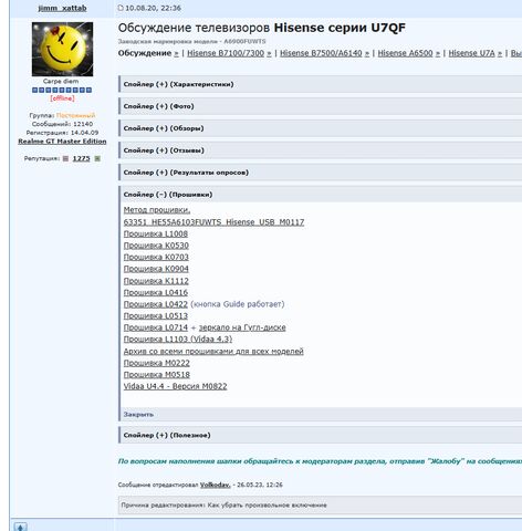

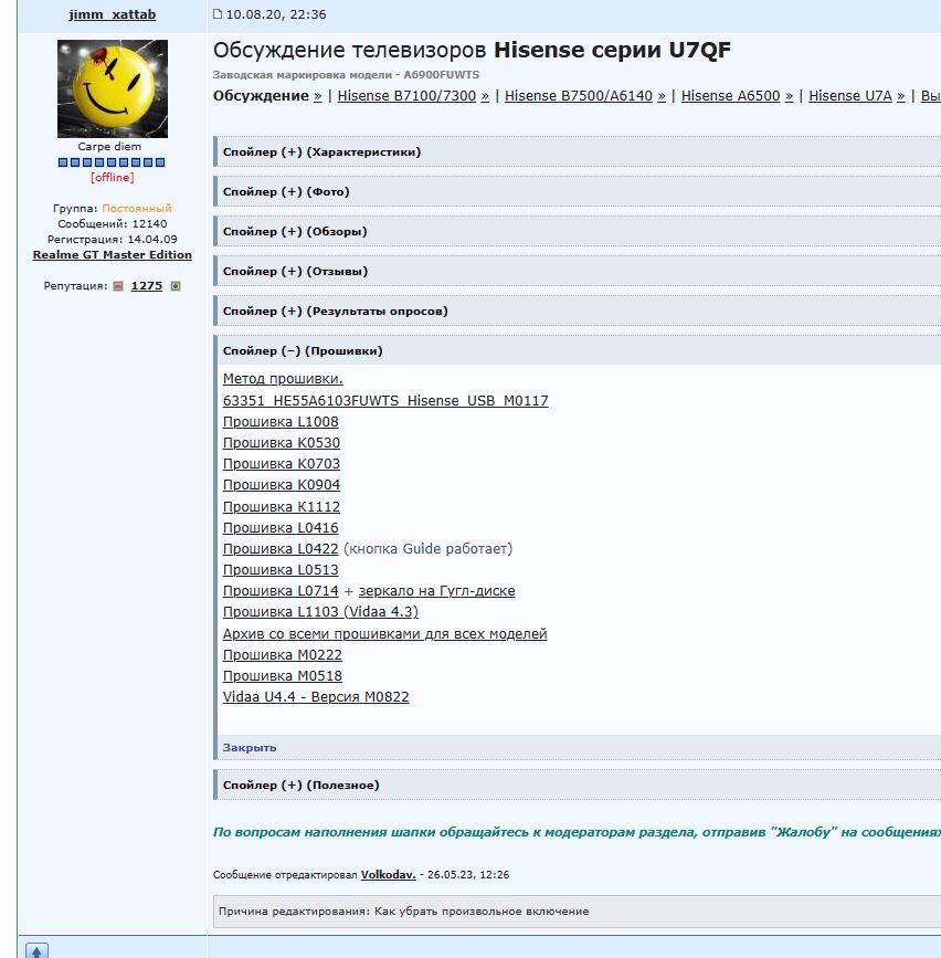

4Pda fórumon is van pár letölthető verzió.
Ezek általában megegyező proci mellé feltehetőek.
