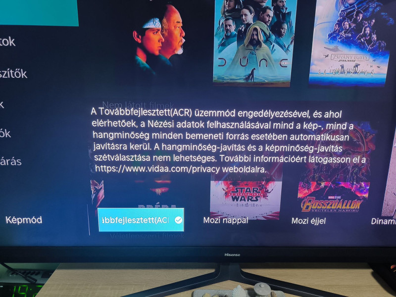

Adott egy 58A7100F
Van itthon elfekvőben egy UPPLEVA fali konzol 55”-ig, azt írja 30Kg a teherbírása. A TV 13,8 kiló papír szerint. Rá szabad ezt rakni? Rá tudom egyáltalán vagy vennem kell nagyobb konzolt 55+ mérethez? -
enginev3.0
SztiviVander #7157 üzenetére
Az lenne az acr javító szerintem
SztiviVander
enginev3.0 #7156 üzenetére
az uj szoftverekban eldugva (nem a kep hanem a beallitasok menu aljan valami egyeb vagy nem elmlekszem milyen menupontban) van az a nemtom milyen kep es hang javito ize, aminek a hasznalatat kulon el kell fogadni. nem az aktiv nalad es az probal ilyen ostoban belejavitani?

enginev3.0
Megvan, tessék, ez a tökéletes prezentáció a dologhoz
Ebből a cipőből
Ez lesz
Meg ez
Itt a válla szélén, és az állánál is látszik a hiba
Nincs felbontás gond, teljesen mindegy hogy 4k vagy 1080p vagy 720p-t nézek
bitrate is lényegtelen, minden ilyen eshetőséget kizártamEgyéb esetben pedig gyönyörű a képe a tv-nek, színek, élesség, minden, de mégis rengetegszer van ilyen hiba
Itt a cipő egy másik eszközön (monitor)

Sziasztok! Jó régen írtam már, gondatlan a tv-m
MMa este bekapcsoltam és egy üzenet fogadott, hogy elfogadom- a Továbbfejlesztett kép és hang módot.. Elfogadtam és megjelent egy új kép és hang funkció a menüben. A tv szoftvere nem frissült.
