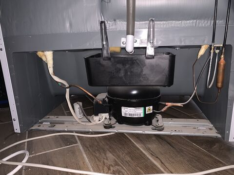

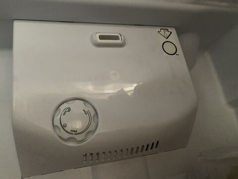

pjen
A kompresszor kialakításától függően indulhat segédfázissal.Az egyfázis nem képes forgó mozgást létrehozni,ezért kell valamilyen segéd fázis.Ez egy külön tekercs a motorban amit egy relé kapcsol.De lehet más ellenállású tekercs is.Ha a motor megindul a szlip már fenntartja a forgást.A lényeg,ha van a kompresszor oldalán egy dobozban egy relé nézd meg hogy bekapcsolásnál meghúz e.Ha nem rövid ideig segithetsz neki egy szigetelt csavarhúzóval.Vagy egy rövid ideig egy szigetelt dróttal zárd össze azt a két érintkezőt amit a relének kéne.Egyébként a Hotpointnak még márka szervize is van.
JasL
Az a durva, hogy nem foglalkoztam még hálózati feszültségekkel, de mérni tudnám meg értem is amit mondasz. Mit jelent hogy főfázis és segédfázis? Mármint nekem csak 1 fázisú a konnektorom van null meg fázis. Vagy az elektronika előállít 3 fázist?
Melyik az intítószerelék? És az a rézkuki micsoda a cső bemenetén?

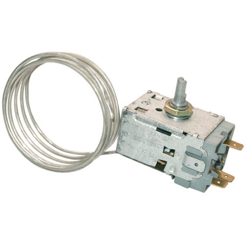

asdf_
Ha hangja volt, szenvedett, akkor nem a termosztat fele keresgelnek es onnan kiserleteznek elinditani, lehet, hogy az inditoreles resze fekudt el vagy maga a kompresszor. Ilyenkor a kompresszor oldalarol az inditoreles szerelek le, aztan a kompresszort direktben elinditani, hogy megadni neki a fofazist meg a segedfazist. Ehhez tudni kell a kompresszor labikiosztasat (ki lehet merni). de ehhez egy villannyal nem surun foglalkozo ember inkabb ne nyuljon szerintem.

Paul64
Először megkeresném az elektronikáját és alaposan átnézném, hátha van látható hiba. Ha szerencsés vagy, még hozzá is lehet férni. Ha még azt is meg tudnád rajta mérni, hogy a kompresszor felé kiadja-e az áramot, akkor még szerencsésebb vagy. Viszont a méricskélésnél legyél NAGYON óvatos, mert pl. ahhoz, hogy megnézd, hogy a kompresszor kap-e áramot, ahhoz feszültség alatt kell mérned és a 230 volt nagyot tud durranni, meg életveszélyes is. Lehet benne kiszáradt, vagy felpúposodott kondi, a nyák-ból kitört lábú alkatrész és ahogy írtad tönkrement kompresszor is. Nálam az ezeréves Whirpool-nál, az elektronika tápjában egy fólia kondenzátort kellett cserélni. Lehet még a motor indító kondija is.
JasL
Igen, no frost-os. Értek az elektronikához, villanyszereléshez alapvető szinten mert informatikus vagyok és tanultunk egyetemen is meg van itthon pár doboz alkatrész meg arduinoval játszogattam, alkatrészeket megismerem.
Tehát ha jól értem, akkor a hagyományos hűtőgépnél a kompresszort egy potméter alapján egy termosztát nevű alkatrész vezérli ki-be kapcsolgatva, ez világos, így állítja be a hőt.
Na most viszont ha no frost-os, akkor ezek szerint van valami elektronika is, ami egy komolyabb szintű vezérlés. Ha elpukkant kondi lesz benne, és ki lehet szedni onnan a dolgokat ideiglenesen, akkor kondit ki tudom cserélni, van forrasztópákám meg értek is hozzá.
Tehát akkor azt mondjátok, hogy sokkal kevésbé a kompresszor lehet a hibás alkatrész és inkább a vezérlésre gyanakodtok, bármilyen legyen is az, thermos vagy elektronikás?
Annyit még tudok mondani, hogy mielőtt teljesen leállt, 2-3 napig lehetett hallani, hogy valami nem oké. Furcsa hangja kezdett lenni, így 3-at kerregett amikor próbált beindulni a kompresszor vagy köhögésre hasonlító hangja volt, de aztán ahelyett hogy "berúgta volna" a kompresszor motorját, nem indult el hanem csendben maradt. Néha sikerült neki és "berúgta" akkor hallani lehetett, hogy üzemel és normális hangja volt, de aztán 2-3 nap után ez megszűnt és már csak az ajtóvilágítás működik. Ezért gyanakodtam kompresszor beakadás problémára.
Ez segít problémát keresni?
asdf_
Első körben a legfontosabb, hogy itt 230V van, így ha semmi közöd a villanyszereléshez, akkor nem nyúlsz bele, mert esetleg meghalsz, annyit meg nem ér a dolog.
Leszeded a dobozt, és az a kérdés, hogy a tekerő mögött ilyet találsz-e (a feltekert cucc az ki van tekerve és hosszan benyúlik a gépbe):
Ha ilyen van benne, akkor hagyományos termosztátos, így lehet próbálkozni fixre kötéssel, vagy kimérni, hogy működik-e egyáltalán a termosztát. Ebbe van dugva legalább 3 kábel (a földelésen kívül),, ha több, mert mondjuk erről megy a lecsatlakozás a világítás felé, akkor tudni kell melyik a "jövő" és a "menő" kábel, meg melyik a világításé.
