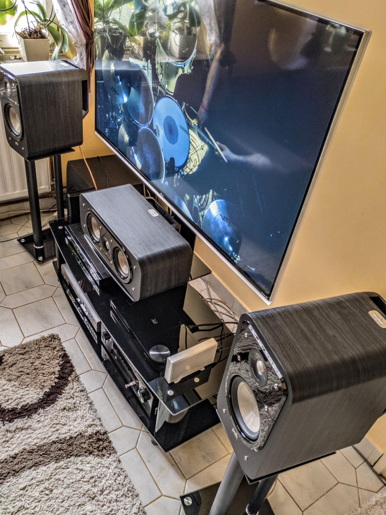

Sziasztok! Pioneer SC-LX87 erősítőhöz keresek új sorround-hangfalakat. Eddig Quadral Argantum Phase-ek voltak, de új helyre költöztünk, ahol lehetőségem lenne kisebb méretű hangfalak elhelyzésére a hallgatói pozícióval egy vonalban (eddig hátul voltak kb. 45 fokos szögben, közöttük a back-sorrund hangfalakkal). A front és center sugárzók Quadral Platinum sorozatból valók (M35 ás M10 Base). Mit javasolnátok? Gyorsan ezeket találtam:

Nem tudom milyen árban van, amit linkeltél, de ez nem rossz cucc, kiváló anyagokból van, nagyon stabil, 60 inch a max tv méret, amit bír.
2 polc+ még egy a centernek, 5 fokozatban állítható a tv magassága és forgatható is.Ha gondolod, küldök linket.

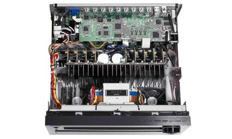

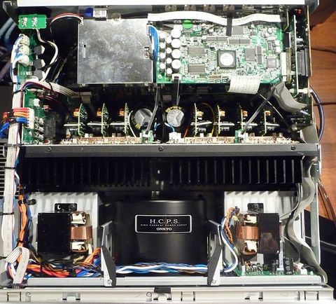

Majd ha veszed a fáradtságot, és megnézel két belső képet, akkor rájössz, miben különb a 906. Addig légyszíves minőségről ne szónokolj. Ha újabb valami, attól még nem lesz minőségibb, h a megépítettsége gyengébb, mint az öregnek. Mitől is lenne, talán azért csodák nincsenek. Továbbá, a felsorolás alapján, feltételeztem, h nem szempont a szolgáltatás. Ismét feltételeztem, az alapján állította fel a sorrendet a kérdező, h bármelyik vas szóba jöhet. Így valószínűsíthető, nem játszik szerepet a HDMI milyensége. Szigorúan hangminőség tekintetében közelítettem meg a dolgot, ebben továbbra is a 906 a vezető. Szvsz.

Nah szóval szeretném hallani mitől is jobb a 1008? Ahogy említették, és amúgy nem a 3008, hanem az 5008 van egy szinten a 906-al. Szóval szép szép a hosszú írásod, csak épp az alapokkal állsz hadilábon. Én ha nem tudok valamit, akkor nem okítok másokat. Jah és még megemlíthetjük a 7 sorozattól megjelenő HDMI panel gondokat, ami elkísérte az Onkyo modelleket egészen a 10 sorozatig. Szóval még kockázata is van a 906 utáni modelleknek.

Gondoltam, hogy ebből pici vita lesz de akkor felhívom a figyelmedet arra, hogy a 906-os modellel is masszívan voltak HDMI gondok tehát fals infót állítasz, jó pofi módon kioktatni
Ha én belinkelnék egy képet akkor nem a TX-NR1009-es képét tenném be a 1008-helyett.
Van különbség a kettő között.

Egyáltalán nincs igazad, úgy adsz tanácsokat, hogy kicsit sem vagy képben!
Tök mindegy, milyen különbség van a 1008 és a 1009 között, a 906 akkor is mérföldekkel jobb készülék.
Arról még érintőlegesen sem volt szó, hogy melyiknek milyen a HDMI panelje.

Jókora különbség van. Sztem elhanyagolhatóbb, mint a 906 vs 1008 közt. Reméljük azért a toroidra még rá ismersz, ahogy a külön video, és audio tápra is. Esetleg javaslom még a súly összehasonlítást is. Látom megragadtad a lényeget a dologból, remek. A 906 csúcs vas volt, a 1008 felett meg még volt két vas. De semmi gond, neked elhisszük, h jobb.
