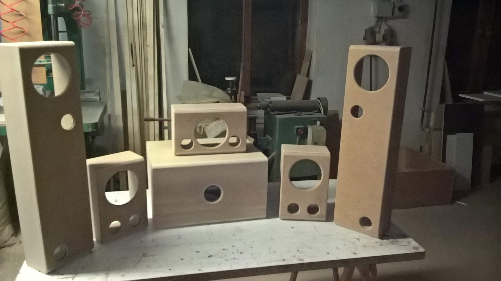

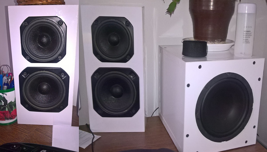

robi12ster
xxlongikaxx #23726 üzenetére
Balülről lesznek beépítve a hangszórók. Igy a hangszóró perem sem látszik.
xxlongikaxx
robi12ster #23723 üzenetére
Szep a famunka igy messzirol. Ha meg nem keso, akkor esetleg sullyeszthetned a hangszorokat az elolapba.
Mikisys
Innen nézve szép a famunka.
Vállalsz bérmunkát is?Üdv!
robi12ster
Sziasztok. Már régebben írtam, hogy egy tíz évvel ezelőtti elcseszett, magam készített házimozirendszeremet alakítom át.Sal hangszórók. Már lassan egy fél éve dolgozom rajta. Most a festés előtt álok:
[kép][kép]Oldalt vörös lesz, elöl fekete. Ilyesmi felállásban:
[kép]A maradék hangszóróimból összeraktam egy 2.1 pc hangfalat, magasfényű fehér bútorlapból, 2.1 ebay-es amplifier -el.:
[kép]
