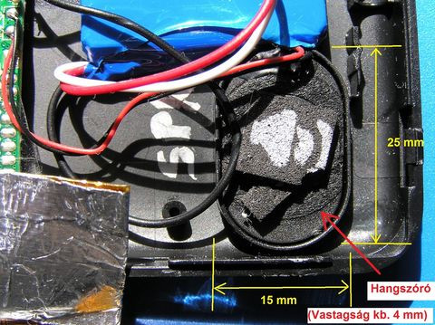

Ha GPS navigátorban szeretnék hangszórót cserélni, mert túl halk, mit ajánlanátok?
Ezekbe a kis 5 hüvelykes készülékekbe jellemzően kis lapos hangszóró kell.
Kibontottam egy rossz 4,3 hüvelykes készüléket, így néz ki:Az 5"-osba lehet, hogy picit nagyobb, de amúgy is nagyobbat tennék bele.
Ez, gondolom, olyan piezo-elven működő lapos kis hangszóró, mint amilyeneket a lapostévékbe is szerelnek.Tán ilyesmi kell nekem, csak feleakkora.
- vagy még olyanra gondoltam, hogy kivezetek egy páros kábelt a készülékből, rajta audió csatlakozóval, és azt tudná bedugni az öregúr (akinek kezdett romlani a hallása) az autórádióba, és ott olyan hangosra venné a navigációt, amilyenre akarja,
- vagy: esetleg elhelyeznék egy kisebb (de a készülékben lévőnél mindenképpen nagyobb) lapos hangszórót a műszerfalon, és mindig csatlakoztatná őket.(Hallássérülteknek való fülhallgatója már van, de a navi tényleg halk, akkor is, ha maximumra van téve. Ilyenek ezek a kínai olcsó navik.)
