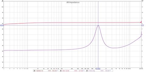

zeltam
zeltam #24668 üzenetére
Sikerült megmérni Monacor hangszórót sorba kötve.A kapott paraméterekkel az uniboxal próbáltam valamit összehozni,azt láttam hogy nem túlságosan nagy zárt dobozban nem nagyon tud lemenni 45 Hz alá.Reflexnél meg 40 literrel 7 centi átmérőjű csővel az f3 36 Hz-re jött ki.Persze csak ha jól csináltam mindent.Nem tudom pl hogy a gyári adatlapon szereplő xmax 4mm-t kell a táblázatba beírni vagy ezt is valahogy lehet vagy kell ellenőrizni? Nekem kevésnek tűnik.

shalafi66
Persze, nyugodtan mérhetsz vele. A mélytartományban csökkenő impedancia valószínűleg a be- vagy kimenetek apró hibája. A hangszórót leteheted a mágnesére, csak a szellőző furatot ne takard be, mert az változtat a mért eredményeken.
A duplacsévés hszt úgy kösd be, ahogy majd használni fogod az erősítővel. Egyébként majdnem mindegy, mert soros és párhuzamos kapcsolás mellett is ugyanazt kell mérned (a mérőrendszer hibáit leszámítva), az impedancia változik csak.

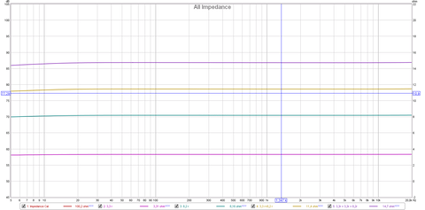

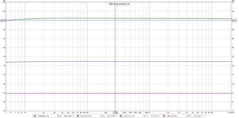

zeltam
shalafi66 #24659 üzenetére
Beszereztem az ellenállásokat és megmértem azokat. Pontosnak tűnik a mérés a multiméter méréseihez képest,bár 25Hz-től lefele hajlik a 46,2 ohmos vonal.Ez nagy gond?Ha jó így megmérném a hangszórómat, de nem tudom hogyan tegyem.Olvastam egy helyen hogy simán le kell tenni mágnessel lefelé egy kemény asztal lapra,egy másik helyen meg azt írták hogy a sugárzási tengely vízszintesen legyen úgy kell rögzíteni majd mérni.Aztán még ott van a kapcsolás is,hogyan kell mérésnél kapcsolni egy ilyen dupla tekercses hangszórót?
[Ezt] találtam atémával kapcsolatban.Bocs a sok láma kérdésért de még nem csináltam ilyet.

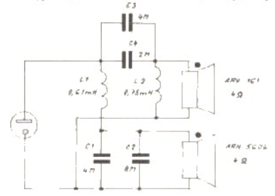

Kovbob
Basszus a tekercsek ennyire drágák? Vagy csak a Jantzen audióban vannak ilyen árak? Nem akarok 8k-t költeni tekercsekre, egy rossz Tesla hangfalpárhoz. Nincs valami olyan webshop ahol olcsóbban kapok tekercseket?
Meg egyáltalán, hol kapok 0,61mH-vel, mert olyat nem láttam?
zeltam
shalafi66 #24635 üzenetére
Voltam ma alkatrészt venni és összeforrasztottam a mérőkábelt.Megpróbáltam egy mérést csinálni.Az egyik hangsugárzóm Vifa bc 25-ös magasát mértem az összehasonlíthatóság miatt.ezen az oldalon szereplő adatlaphoz nem hasonlít,viszont ezen az oldalon szereplőhöz már közelít. Nem tudom jól mértem vagy valamin még finomítani kell? Ha jó így,utána megmérném a Monacort.

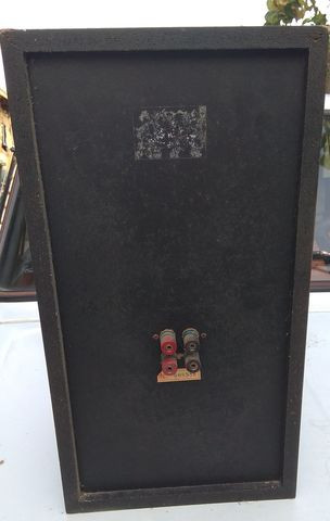

shalafi66
draco31 #24650 üzenetére
Ne aggódj, én tudom.
Alapból B31, de a csatlakozót cserélték, és a magas is ki lett cserélve egy monacor DT-99-re, a mélyközép meg... hát szomorú, hogy ez van benne.
A magasra kellene egy új zárófedél.
Ezektől eltekintve, egy rendesen megcsinált mélyközéppel, és egyedi hangváltóval jó dolgokat ki lehet hozni belőle.

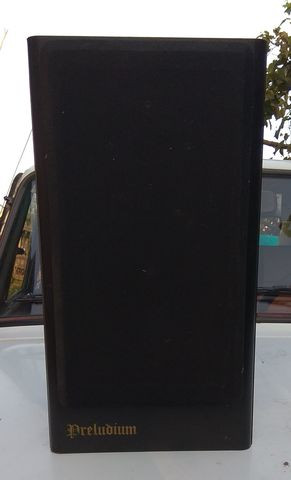

shalafi66
draco31 #24631 üzenetére
A preludium egy jó alap.
Azzal érdemes foglalkozni. De 5000,-Ft-ért jó mélyközepet nem kapsz.
A Hangszóró 2000-nél Fehérváron ezeket nem tudják megcsinálni, ott csak habszélt cserélnek a Vifa M21-en. Hangváltót mérni, beállítani nem tudnak, és sérült membrános Vifát újraépíteni sem, ezekkel Mezőkövesden én foglalkozom. [link]
A B31-es váltója eredetileg nem annyira jó, érdemes átalakítani egyébként, a B32-höz hasonlóra, amit jópár éve egyik fórumozóval (subvoice) közösen csináltunk. És ha a mélyközép membránja változik, nem csak a szélt cserélik, akkor eleve korrigálni kell az egész kapcsolást, ahhoz hogy az átvitel hasonlóan egyenletes maradjon, mint eredetileg.

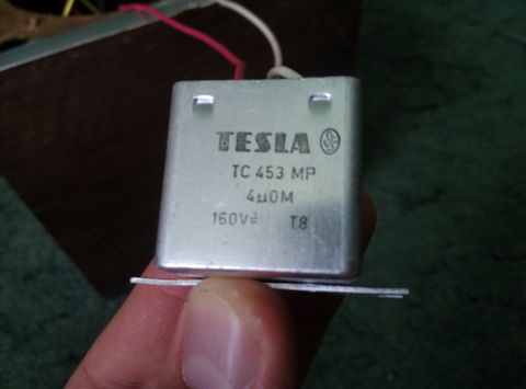

Kovbob
shalafi66 #24639 üzenetére
Köszi a tanácsot.
Hát egyenlőre már megépítem az eredetivel, aztán legfeljebb majd valamikor máskor építek hozá másikat is.
Gyakorlásnak se rossz, ha előbb megcsinálom a gyárit. Egyébként hozzáteszem, hogy nem is az a lényeges, hogy olyan eszméletlen jó hangja legyen (akkor eleve ezekkel nem is foglakoznék), mivel az elsődleges úgy is a fejhallgatóm. Igazából ezekkel a hangfalakkal azért foglalkozok, mert itt vannak és a forrasztgatás gyakorlására tökéletes, meg hát ne csak porosodjanak, hátha néha lesz használva.
Szerk.: Amúgy a hangváltó tipped az így nekem kicsit magas
Most kezdtem ezeket a dolgokat, fogalmam sincs ez alapján, hogy azt hogyan építsem meg, nade egyenlőre nem is lényeges
shalafi66
Kovbob #24605 üzenetére
Namost, az a helyzet, hogy ezek a Teslák eredetileg sem voltak igazán jók. A váltóterv gyárilag sem jó az adott hangszórókhoz, fölösleges ennyire ragaszkodni hozzá. Egy új, pontosan tervezett váltóval jobban járnál, de azt egyedül nem tudod megcsinálni, a netes kalkulátorok nem erre valók, nem számolnak a hangszórók elektromos és akusztikai tulajdonságaival.
Fejből hirtelen átszámolva, egy ilyen szűrővel valószínűleg jobb lenne:
Magas: 3,3R + 4,7uF × 330uH
Mélyközép: 0,68mH × (15uF + 3,3R)És ezek természetesen fóliakondenzátorok. Nempolarizált elkóval (a bipoláris kifejezés nem egészen helytálló) másképp működne a kapcsolás. Az olajpapír kondi nincs feltöltve olajjal, és nem igazán szárad ki, ez nem olyan, mint az elkó, amiben az elektrolit vezetőként, fegyverzetként viselkedik.

draco31
Irmscher 353 #24633 üzenetére
Rendben, megérdeklődöm.
Irmscher 353
Szerintem javíttasd meg a Preludium gyári Vifa mélyközepeit, esetleg nézesd át a hangváltókat is, ha nem vagy biztos benne, hogy még gyáriak.
Aztán pedig csak a zenét kell élvezni.
A hangszoro2000-nél foglalkoznak ilyesmivel, szerintem kérdezz rá, hogy mindez mennyibe kerülne náluk. -

Kovbob #24620 üzenetére
Kell hozzá cséve, amire feltekered, és kell hozzá lakkozott tekercshuzal. Ezt mondjuk kitermelheted egy trafóból, vagy pl. neon fojtótekercsből. Az induktivitás (a képen miliHenry) a tekercs fő jellemzője. Durván minél több drótot tekersz a csévére, annál nagyobb lesz. Vannak különféle képletek, amivel kiszámolható, hogy mekkora csévére hány menet szükséges az adott induktivitáshoz.
Az elkészítéséhez mindenképpen szükséges egy olyan eszköz, amivel meg tudod mérni az induktivitást, mert csak akkor lesz jó a hangváltó, ha megfelelő az értéke.
Az is működhet, ha egy trafó tekercsét megméred, és ha magasabb az induktivitása, akkor a "felesleget" letekered róla...
Ezt akár egy gyári tekerccsel is megteheted, pl. a veszel egy 1mH tekercset, és letekersz róla 0,4 -et, hogy 0,6 legyen... -
Kovbob
Goose-T #24618 üzenetére
Ja meg még olyan kérdésem lenne, hogy tekercset, hogy lehetne itthon csinálni? Mert ilyen tekercseket amik kellenének abszolút nem tudtak adni és azt ajánlották, hogy esetleg csináljam meg magam, mert még ötlete s volt, hogy hol szerezzek ilyeneket
Vagy mindenképpen készen szerezzem be őket?
Goose-T
Kovbob #24617 üzenetére
Ez egy olajjal töltött kondenzátor. Nem értek hozzá, de mivel folyadék van benne, ezért valószínűleg ki tud száradni. Valamivel meg kellene mérni a kapacitását, hátha mégis megvan még a névleges benne. Állítólag nagyon jó hangja van ezeknek, szóval érdemes lenne felhasználni, ha jó még.
Kovbob

Kovbob
Egy Tesla ARS 9204 tipusú hangfalba szeretnék, hangváltót készíteni, mivel nincs meg benne az eredeti. Mivel nem nagyon tudom, hogy kell tervezni ezt a calculatort használnám hozzá. Megvan néhány adat a mélyközép és magas hangszóróról. Kérdésem az lenne, hogy az adatait figyelembe véve milyen keresztezési frekvenciával lenne érdemes számolnom és hanyad rendű opciót válasszak? Valamint a butterworth, bessel, stb. lehetőség mit takar (szintén melyiket kéne választanom)? Előre is köszönöm a segítséget. -
