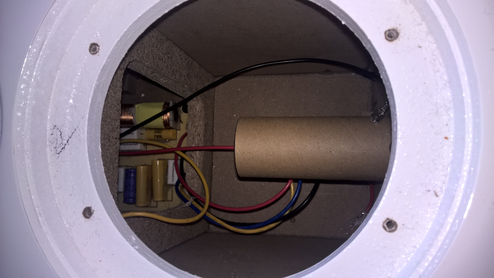

A membrán átmérője a gumiperem széleitől: 110mm
A gumiperem nélkül: 95mm
A max. kilengés: 8mmRemélem jó mértem a kilengést, mert többször is ezt a számot kaptam.
Köszönöm a tanácsokat mindenkinek.
Én csak azt nem értem, hogy egy cirka 70ezres hangdoboznál ilyen szarvashiba ne ütközött volna ki a nagyrabecsült hifi teszt oldalakon, ahol nem győzték dícsérni a tökéletes leképezését.
Igazából a mélyhang/teljesítmény arány az, ami nem stimmel, sokkal később, magasabb hangerőn kellene a határait súrolnia, nem 10-20W-on.
Most itt van az a koncepció, hogy ennyi pénzből magam is csinálhattam volna külömbet, de pont ezt akartam elkerülni, a gányolást és az örökös fimonhangolást és szerelést.Gondoltam kapok egy jól méretezett dobozt, amit a szakma is elismer, elhelyezem és kész.Sajnos nem így történt, mert ez vagy mérnöki baklövés, vagy az occó kínai gyártósorokon egyszerűen szartak az angol anyaválallat minőségpolitikájára.A belső felépítésen látszik, hogy a mennyiség fontosabb volt a minőségnél, hanyagul összehányva minden....illetve csak volt.Köszi a segítséget előre is, ha más mód nincsen, marad a szivacsos megoldás, de arra még kíváncsi vagyok, hogy a cső megfelelően méretezett e.
Ebit mit jelent az, hogy az élek szögeit töréssel látom el?
shalafi66 mindenképpen csinálok valamit, ez így nem maradhat.Esetleg a meglévővel lehet valamit kezdeni, vagy csak a szivacsos megoldás marad?

A szivacsos ötlet jó, azzal valószínűleg csökken a zajongás. Viszont a mélytartomány hangnyomása is. El kell dönteni, melyikre van inkább szükséged.
Mondjuk 100Hz alatt úgysem szól, szóval nagy vesztenivaló nincs.
Igazából a max. mechanikai kitéréssel nem sokra mész (poharazós vonalzós mérés), a hangszóró lineáris tartománya lenne az érdekes (nagyjából 3-4mm lehet, de látszik is oldalról a pille alatt). Viszont a 35mm csőátmérő mindenképp kevés.Vszeg ennyi az oka, legalábbis abból, amit leírtál ez következik.
Egy picit alapból maga a mélyközéphangszóró is zajos nagy kitéréseknél, de nem annyira, amennyire a leírásodból kivehető.
Hangváltó egyebek nem lényegesek ebből a szempontból.Esetleg, nagyobb meló, bár jobb eredmény várható: kibontani a reflexcsövet, és egy tölcséres végűvel helyettesíteni.

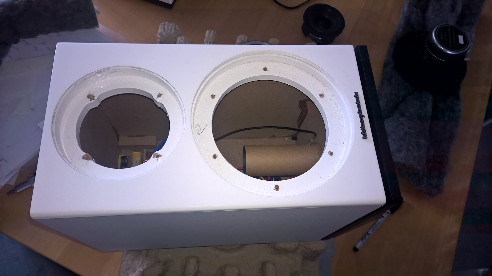

A dobozt bárhová helyezem, még kézben fogva is az alanti rezonálást produkálja.Amúgy állványos hangfal, de én tv asztalon használom, a megfelelő távolságban (tv nélkül).Nem elhelyezés függő a hiba, mert attól, hogy a konyhában nem hallani a rezonálást, még a jelenség fennáll közelebbről hallgatva is.Van összehasonlítási alapom más típusú hangdobozokkal, soha nem tapasztaltam ehhez foghatót.A fülem elég jó, sajnos, nem sajnos, minden nem oda illő zörejt meghallok.
A cső a doboz aljára (belülről) van ragasztva, a szokásos nagyüzemi eljárással, de stabilan, lekerekített peremek nélkül.Alul egy kb. 10mm távolságra lévő falappal van elrejtve, anyacsavaros rögzítéssel.Ezt eltávolítva is hallatszik a hörgés, recsegés, szélzaj és barátai.
Próbáltam eltakarni, lefedni, részlegesen, vagy teljesen bezárni a csövet, de csak az utóbbi szüntette meg a rezonálást.
A mai nap elküldöm a kért adatokat bkercso kollégának, hátha okosabbak leszünk.Mégegyszer teljesen szétszedem, ellenőrzök minden bekötést, polaritást, merevítést.Én már arra is gondoltam, hátha hozzáér a cső a hangszóró mágneséhez, erre is ránézek.Egyszerűbb lenne a helyzet, ha csak az egyik doboz produkálná a hibát, de így nem könnyű kideríteni.

A cső átmérője 35mm, hossza pedig 100mm.
A kábelek rendben, nem verődnek sehová, a csillapítóanyagban hevernek.Még annyi észrevétel, hogy ha leveszem a hátsó csatlakozó takaró lemezt, akkor szintén elmúlik a rezonálás, mintha levegőhöz jutna a hangfal.Ebből következtettem, hogy a reflexcső a ludas.

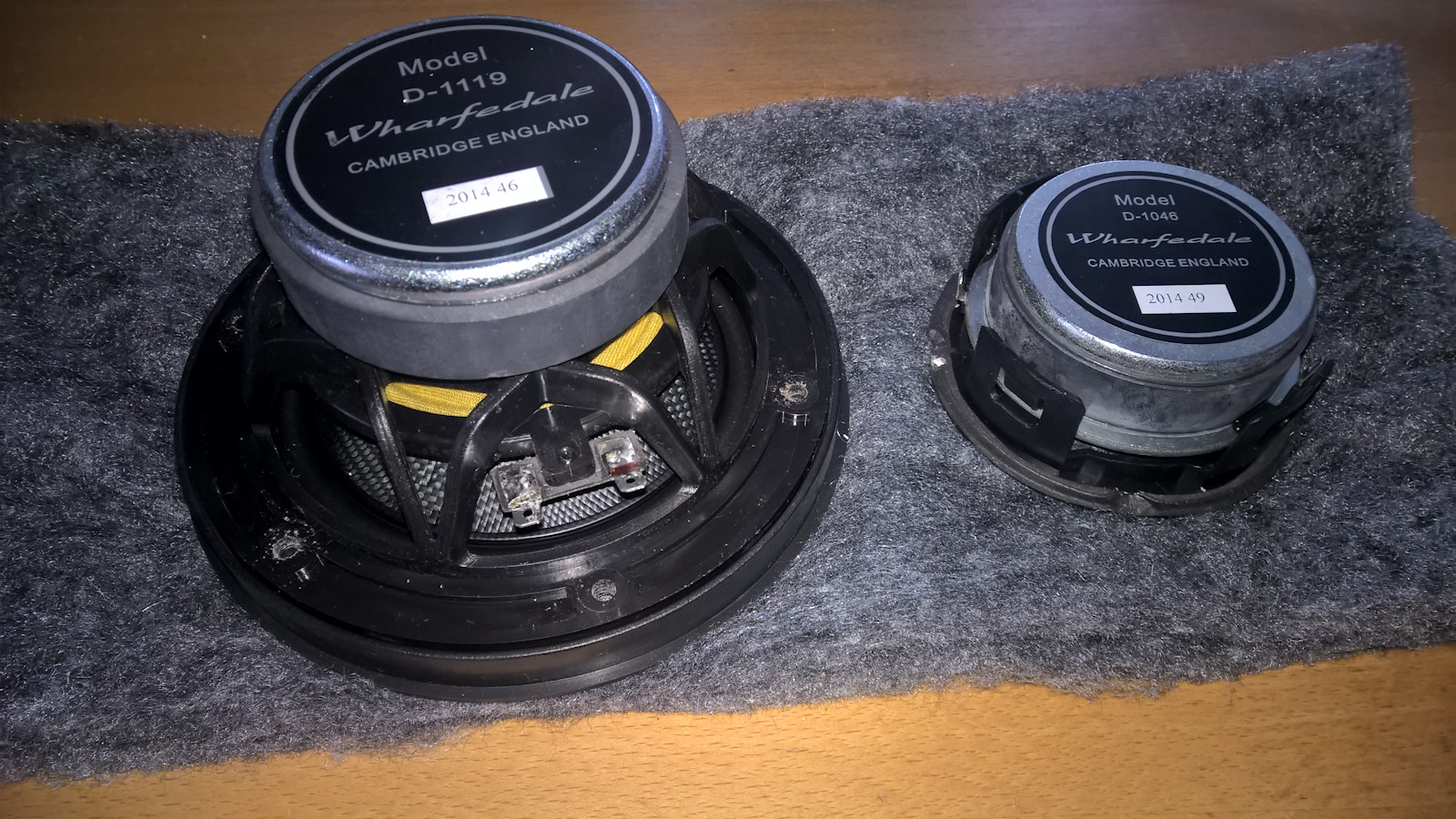

Csak egy fotót találtam a hangszóró típusáról D1119 :

Pár napja vettem egy Wharfedale Diamond 220 hangfalpárt.Amikor először kipróbáltam, a basszusoknál, nagy hangerőn (az erősítőm 8Ohm-on 2x35W max.), egy fura rezonálásra lettem figyelmes mindkét doboznál.Olyan mintha hörögne, harácsolna a mélyhangoknál.Nem hagyott nyugodni a dolog, szétkaptam mindkettőt, hogy megnézzem, nem e valami összeszerelési probléma.A dobozok szépen meg voltak tömve csillapítóanyaggal (talán kicsit túlságosan is), a kábelezés is rendben volt, nem találtam illesztési hibát sem.Mikor összeraktam, leszereltem az alsó takarólemezt, ami a reflexcsövet "takarja".Mint kiderült, a csőből hallható ez a zaj, mert mikor teljesen eltakarom, egyből megszűnik a rezonálás, vagy a recsegés, szélzaj talán?
Nem tudom mi lehet a baj, mert egy gyári, konstrukciónak nem így kellene szólnia és egyformán mindkettő produkálja magas hangerőn (kb.20W-nál) ezt a fura rezonálást.Kisebb hangerőn nincs vele probléma, alacsonyabb membrán kilengéseknél nem hallható ez a jelenség.
Én a csőre gyanakszom, de mivel ez egy "tesztnyertes" új hangfal, nem tudom elképzelni, hogy ennyire el lenne méretezve, hogy az erősebb mélyhangokat ennyire nem bírná a reflexcső relatíve magasabb hangerőn
Esetleg a keresztváltóval lehet még probléma? vagy ez ilyen és ne terheljem túlságosan?Jellemzők:

Méretek (szélesség x magasság x mélység - mm): 174 x 315 x 255Egy fotó a belsejéről, de ez nem a sajátomról készült, viszont ugyanilyen:
