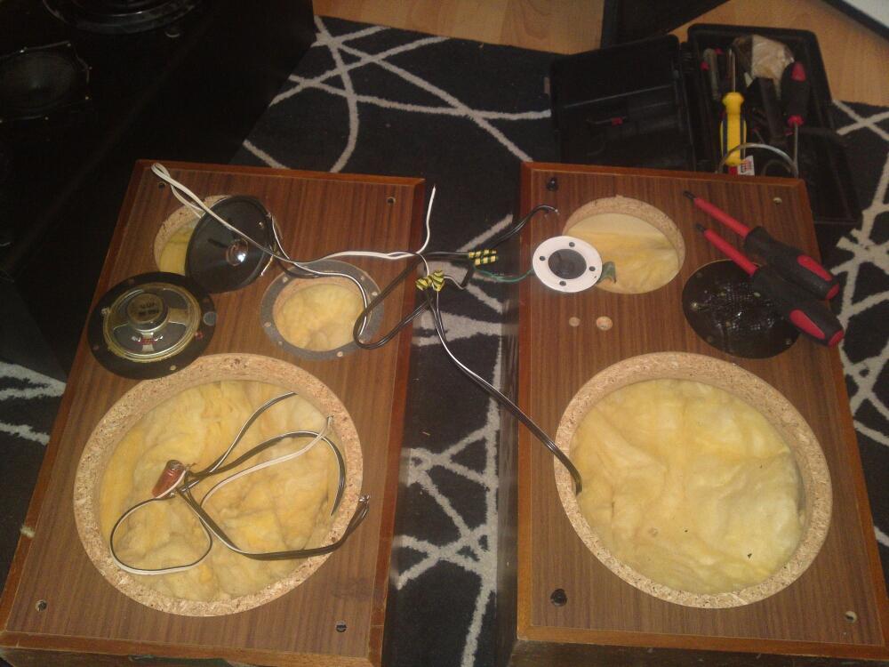

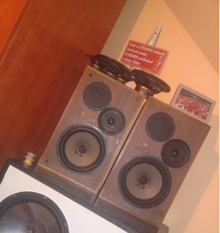

Arione11
Van nekem egy alsókategóriás 5.1-esem : http://www.olcsobbat.hu/termek/hama_ac_500-4f8cbe5fc1a99f776e0089d2/
szeretném kicsit felturbózni :
-az erősítőt tartanám meg csak, és vennék hozzá hangszórókat (a régiek 4 ohmosoak voltak, szóval ezek is azok lesznek)
Nem tudom,hogy milyen hangszórókat érdemes, és ,hogy maximum hány Watt teljesítményűek lehetnek és hogy érdemes, vagy lehetséges e erre az erősítőre rákötni, ha rálehet, akkor nem vennék egy újat, mert minek ha ezen működik.
A hangszórók és az erősítő dobozát én építem meg.

sony25 #17456 üzenetére
Azért, mert a Sony messze elmarad a teljesítményben a Denontól. (nem véletlenül írtam neked anno). Pedig a Denon sem dizsikre, rendezvényekre hurcolászós darab. A Sony erősítőd torzított, nem a hangfalad, talán újkorában még meg tudott felelni a hangosabb zenélgetéseknek, de egy eleve kis teljesítményű erősítőn hamar meghallatszik az idő foga. De hogy egyszerű legyen: kösd rá az egyik hangfalad egy PC-s hangszóró helyére és tekergesd a volume-t
Megjegyezném, hogy szinte ugyan ennyire fontos, hogy miről és mit hallgatsz (nem feltételezés, csak példa: ha MP3-at hallgatsz egy noname lejátszóról, az szinte ugyanúgy haza vágja a hangokat). Vagy ott van egy bolti cd hanglemez és a rádió közötti különbség.
S még csak a főbb dolgokat emlegetem, az átjátszó kábelek és a hangfal kábelek is csodásan bele tudnak tojni a végkifejletbe. -
