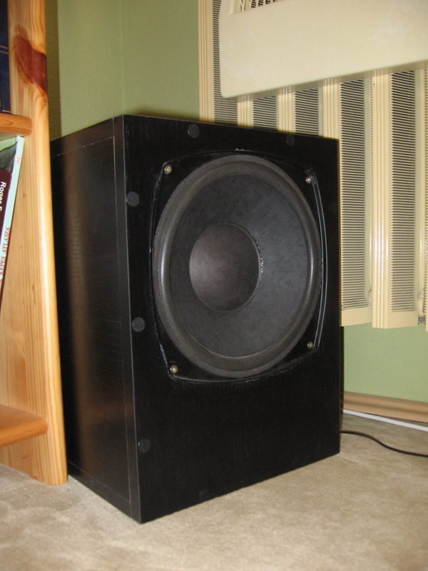

Hát az eddigiekből ítélve a hangszóró + doboz párosnak nincs sok köze a kiemelésedhez (ahogy azt korábban is megjósoltam). Nehéz lenne ezzel a hangszóróval mélyben kiemeléseket csinálni, kevéssé alkalmas erre. Ahhoz túl rövid cső, és magas hangolási frekvenciájú b-reflex doboz kellene. Tehát semmiképp ne szedd szét, és ne rövidítsd a csövet. Ahogy hosszabbítani és agyoncsillapítani sem kell, ha megvan a 40Hz-es hangolás.
Jól jegyezd meg, random, véletlenszerű tanácsokra nem hallgatunk, inkább az alatt végiggondoljuk újra az egészet.Ha a cső megszüntetésével (<= betömés) sem csillapodtak a problémáid, akkor ezt a részét a továbbiakban lehet hanyagolni kicsit, és megkeresni a gondod valódi okát. Először is, ahogy írták, megnézni, hogy elég stabil-e a doboz (bár ennek megint kicsi az esélye, de azért menj biztosra). Ha a doboz kizárható, akkor lehet tovább keresgélni, következő lépés, hogy megnézed, mekkora a szoba három belső kiterjedése, és feltehetőleg milyen állóhullámok alakulnak ki benne. Valószínűleg itt lesz majd a megoldás, meg ott, hogy valami szerkezeti gondja annak a szekrénynek is lehet, mert én még nem láttam régi bútorok között sem olyat, ami 60Hz körül berezonált volna szobahangerőig. Szóval mi lenne, ha megnéznéd, hogy a szekrények melyik része él önálló életet azon a frekvencián.
Hátha lehet rajta segíteni.

Ez butaság. Főleg a doboztervező program számításai alapján egy helyiség akusztikáját megítélni...
Kompenzáló mágnesre csak kevés hangszórónál, kevés esetben van szükség, ezt azárt mindig jól át kell gondolni, nem általános gyógyír, ahogy minden mágneskörre ragasztgatni kelljen, könnyen viheti el rossz irányba a T-S arányt.
tiger, olyan sosincs, hogy tökéletesen és hermetikusan zárt. Ha véletlenül nem tökéletes nagy baj akkor sem történik. Sőt. De ma már megint mindenki annyira okos volt...

Megemeli kicsit az indukciót,ezzel javulnak a paraméterek,nő az érzékenység.Kínai szóróknál látványos a javulás,mert azoknál elég gyengécske a mágnes.Jelen esetben a 451-nél 1,5 dB-t hozott a +mágnes(88,5-89). Csökken kissé a Qe,ami azt jelenti,hogy azonos dobozméret mellett a "púp" is csökken. Egyébként igy szoktak árnyékolni,a búra alatt ott a +mágnes.

Valamit kérdeznék: hogyan-mivel tömted be a reflex csövet? A zárt doboznak tökéletesen, hermetikusan zárnia kell, különben szinte több kárt teszel, mint hasznot..
Akkor csinálod jól, ha a hangszóró membránját óvatosan benyomod és lassan jön vissza az alap helyzetbe. -

Igazából senki nem segített semmit,mert a probléma nem lett megoldva.
Leírom,hogy mi miatt történhet a dolog,válogass!
A láda kiemel 60 Hz körül,ez tuti,nekem is hasonló dobozban van,és a progi is ezt mondja.Erre a megoldás az lehet,(1)hogy egy kicsivel hosszabb csövet teszel bele,ez lentebb hangolja.(2)Tömd meg csillapítóval a dobozt,persze ésszel,és a csövet hagyd szabadon.(3)Tehetsz a hangszóró fenekére egy + mágnest taszításban,az nagyon ráfér.
(4)A doboz belülről rendesen merevített? Mert annak hiánya csúnya dolgokat tud csinálni!
A helység méretéből adódik a rezonancia,ez ellen a láda elhelyezésével,vagy a zavaró freki vágásával segíthetsz.EQ...
A front sugárzók is beleszólhatnak a képbe,főleg akkor ha azok is refi dobozok.Állítsd őket az erőlködőn "small"-ra,vagy tömd be a csövüket.
Utolsó és végső megoldás az,hogy minden rezonáló dolgot kipakolsz a szobából. -

Na próbálgattam a mélyet. Távolabb raktam a faltól, semmi változás... betömtem a reflex csövet, na az egy nagyon minimálisan enyhítette a zúgást de alig észrevehető a különbség. Kezdek beletörődni, hogy ilyen marad. Lehet, hogy majd még valamikor ráveszem magam, hogy szétszedjem a ládát és megrövidítsem a csövet, de egyenlőre nem sok kedvem van hozzá. Meg kicsit félek is, nehogy csak rosszabb legyen mint most.
Minden esetre köszi az eddigi segítséget mindenkinek!

Engem nagyon érdekel,főleg azért mert a tanácsokat én adtam,és esetleges nemtetszésed (ami kizárt
) érzékenyen illetné a széktámasztómat a lábad által....
Tudván azt,hogy a hangszórókészleted megüti a hájend felső lécét,ezért a belőlük készült sugárzókat nagy valószínűséggel viszed majd a következő hájendsóra,ugy döntöttem,hogy megtámogatom a projectet egy szub szóróval. Az igényeidet várom,szag-szín bármi lehetséges!
Az építés részletei szigorúan titkosak legyenek,csak a fórumon teheted közzé!

Nos hát akkor megpróbálkozok majd azzal is, hogy távolabb legyen a faltól. Eddig azért volt a sarokban, mert alapból nem túl nagy a szoba, a doboz viszont igen, és nagy helyet foglal, de majd kitalálok valamit.
Az biztos hogy a doboz mérete megmarad. Asztalos csinálta, és egy is elég volt belőle...
Igazából nem nagyon méreteztem, nem igazán értek hozzá, itt fórumon mondták h ilyen és ilyen cuccokhoz kb ekkora kell.
Na nekikezdek a próbálkozásnak, aztán írok az eredményről... -

Nagyobb szóbában ki tudod próbálni?

Én leírtam, hogy merre kell elindulni. De ha ilyen biztosan tudod, akkor nem avatkozom bele.
A cső megszüntetésével is kompenzálni tudod a kis méretű helyiség és az elhelyezés hibáit, de ez nem az igazi megoldás.

Ez 66 Hz,nagyjából fedi a program szimulációját.Nekem(fiamnak) van ebből a 451-ből 4db,elég messze vannak az adatlapokon megadottaktól.Adok róla méréseket szívesen.Elég a betömés,próbára mindenképpen.Zártban nem fog olyan mélyre menni,viszont a kiemelés eltűnik,és javulnak más paraméterei is.

Vedd ki onnan, rossz helyen van. Helyezd el inkább középen valahol, a faltól kb 15cm-re mert bezavarhat a szoba akusztikája is.

Próbáltam csak külön a mély hangszórót megszólaltatni, akkor is ugyan úgy rezonál. És eléggé folytonos a mély (bár, kinek mi...), legalábbis ezt a bizonyos frekvenciát kivéve nagyon szépen szól!
Hogy pontosan melyik ez a hang abban nem vagyok biztos, de ha jól néztem, akkor a C1, ami kb 32Hz. Elég alacsonynak tűnik, ezért nem vagyok benne biztos. Minden esetre felvettem a (nem a hangszóróból hallatszó, hanem a gépen lejátszott) hangot, íme a link: http://www24.zippyshare.com/v/45616801/file.html
Turbina: Megpróbálom a zárt dobozt. Ha csak betömöm a csövet az elég?
shalafi: mint írtam, többféle elrendezést próbáltam a szobában, és minden esetben zengett, szóval valószínűbbnek tartom Turbina felvetését.
Köszönöm a sok és gyors válaszokat!! Megpróbálok összehozni valamit

5-öt biztosan nem tud kiemelni, 3-at talán, de ha az ajánlás szerinti dobozban használod, sokkal valószínűbb, hogy annyit sem.
A hiba egyébként nem ebben lesz, inkább a helyiség és elhelyezés hatásaiban.Más, keresek ilyen hangszórókat: [H1320]
Elég a kosár és mágneskör, a többi nem számít. Ha valaki őrizget ilyet, akkor jelentkezzen nálam privátban.

Az a hangszóró ~40 lityis dobozban hangolástól függően 60 Hz környékén kiemel 3-5dB-t.Valszínű ezt hallod.Csillapító mennyiségével és/vagy a cső hosszának változtatásával tudod a jelenséget tompítani.Én azt javasolnám,hogy szüntesd meg a csövet,próbáld ki zárt dobozban.

Szerintem ezt pont fordítva működik. Neked lesz rossz, ha rossz hangszóróval rosszul összerakott hangsugárzót készítesz, hiszen te hallgatod. A te és a többi fórumozó saját érdeke lenne elfogadható produktumot összehozni, példák és személyes vélemények ide, vagy oda.

A mély hang mennyire folytonos?
Nekem a tippem az, hogy a meglévő hangfalakkal "dolgozik" össze, méréssel lehetne megtudni, milyen frekvencia tartományban...esetleg lehet ez a mély h.sz. hibája is.
Azt tudod, hogy milyen tartományban szól a szubwofered?
Illetve azt nézd még meg, hogy ha csak a szubwofer szól, akkor is fenn áll ez a jelenség?
Még valami: Tennél fel képet a művedről? -

Nem rég építettem egy aktív mélyet sztereo hifi mellé (korábban is itt kérdezősködtem az építésről). Videoton HA25-451es hsz, saját erősítő, vmi fet-es drakula ha jól emlékszem, kb 40 literes b-reflex dobozzal.
A várakozásaimat messze felülmúlta, nagyon szépen szól, DE van egy bizonyos frekvencia, amit ha kiad, akkor a szobában lévő szekrény és komód brutálisan berezonál, meglehetősen elnyomva a többi hangot. Próbáltam máshová tenni a mélyet, vagy éppen a szekrényeket, de nem segített. Lehet ez ellen egyáltalán tenni valamit? -

shalafi66
Turbina33 #16710 üzenetére
Na látod, minek megmérni, tudom én ezt ránézésre is, csak kérdezni kell (bár leírtam már párszor).
Szerintem bármiben borzalmasan szól, középen olyan, mintha egy repedt fazekat csörgetnének fakanállal, mélyben meg kb. egy jóféle szúevett hordó döngéséhez tudnám hasonlítani. :-)
Turbina33
Emlékszetek még ezekre? Micsoda bulikat csináltunk velük,mondjuk a felére már nem emlékszem...
Hoztak négy darabot,kettőt szétbontottam,kettőt megmértünk,és kaptak egy mágnest a fenekükre.10 éves szórók,a gazdájuk bulizni használja őket.Egyiknek sem volt semmi baja,még a zöld perm sem volt bekeményedve,elrepedve.
zeix
shalafi66 #16706 üzenetére
Ez a vatelin jó lesz sztem.
Más, a center hangfal bekötése:
Mivel ide 2db 13cm-es szettet terveztem hogyan kössem be?
Magnat Edition 213
Mivel ezeket a szetteket párhuzamba kell összekötni így adnak ki 4ohm-ot, tehát, ha jól számolok és nem a reciprokát kell venni az ellenállásoknak, akkor külön-külön 8ohm-osak a hangszórók, így adnak ki 4ohm-ot párhuzamban.
Ha a két szettet sorba kötöm, akkor 8ohm-os lesz a center.
Polaritást érdemes megfordítani a két szett között, vagy ez csak a bass reflex dobozoknál lényeges?
Ez nem lesz gond az erősítő felé, hogy a többi csak 4 ohm-os? -
Turbina33
Az mindenhogy szúr,kerülném.Szigetelni tökéletes,mármint a padlásteret.
Vatelin a te anyagod,varrodában érdeklődj.
shalafi66
Mit írtam? Lazán feltölteni. Ez azt jelenti, hogy kitömni vagy ragasztani semmit nem kell, ellenben érdemes fellazítani, széthúzni a szálakat, miközben a dobozba kerül.
Hogy mivel csinálod az nagyjából mellékes, lehet vatta, műszálas csillapítóanyagok, gyapjú, ahogy tetszik.
Lehet, hogy szabadságon van a cégvezető, azért nem írja a választ, de meg kell próbálni a hangszoro.net-es címére, azt más is olvassa az üzemben, nem csak ő. Illetve ott a (drága) telefon.
