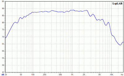

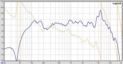

Nem, csak nem értesz hozzá.
Ilyen példa egy sincs, de örülök, ha mutatsz majd ilyen átvitelű mélyközép hangszórót pl:
Majd utána folytathatjuk a dolgot, arról, hogy kinek mi is a szar.
giot, ezzel semmit nem lehet kezdeni, csak egy megfelelő RLC taggal szűrni, majd illeszteni hozzá magasat, de sajnos jó nem lesz, csak a maga korlátai között tud elfogadhatóan teljesíteni.

Több ilyen példa is van, bármennyire is kellemetlen/nehéz ezzel szembe nézned, elfogadnod. Másrészt pedig annak, h én mihez értek/nem értek, semmi köze nincs ahhoz, h Te milyen sz@rokat adsz ki a kezed közül. Persze a hiba most is bennünk van, ez csak természetes.

Nem, csak a racionális érvek ezt mondják. Vagy van valami, ami mellette szól?
Giot, valóban több probléma is van, kezdve a gyenge lengőrendszerrel, a rossz T-S aránnyal, az elrontott membrán-energiaeloszlással. És ugye a TVM-eknél, Tesláknál az egyformaság is nagyon kétséges. Az is probléma, hogy az ilyen 14-15dB-s kiemelések utólag más kezelhetetlenek, hiába szűrik statikusan notch-szerű szűrőkkel, a hibát általában ott kell kezelni, ahol az keletkezik, és egy alapvetően mechanikai problémát elektromosan elüntetni sosem lehet jól. A frekimenet itt a legkisebb gond.
fero, egyrészt ilyen példa nincs, másrészt nem értesz hozzá.
