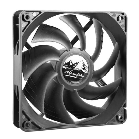

Na most ha nekem a procihűtő bordán ez a 9 lapátos 1500RPM 111m3/h Alpenföhn ventiltátor van amit éjszaka 850-900RPM-en használok és már búg a folyadékcsapágya
Akkor nekem az Arctic P120 PWM nem lesz kevés az 5lapáttal?
Ott 1800RPM-re ad meg ~96m3/h-t
Arctic F12 PWM 1350RPM 90m3/h és az szintén 9 lapátosHűtőbordára a több lapát kell ezek szerint mert ott nem statikus nyomás a fontos hanem a légszállítás?

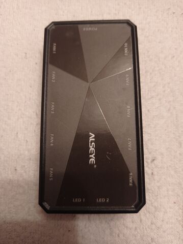

Egy kis segítségre lenne szükségem. Adott egy bequite silent base 802-es ház gyárilag 3 140-es ventivel (2 elől, 1 hátul). A házban van gyárilag egy hub amire ezek csatlakoztatva vannak, összesen 6 db-ot tudna fogadni és onnan megy egy 4 pines csati az alaplapra. Vettem hozzá még 2 db ugyanilyen be quite ventit pwm (4pines) viszont a hubon csak 3 tüskés csatlakozási lehetőség van. Rádughatom az új ventiket is a hubra, ha igen, hogyan? Vagy inkább közvetlen az alaplapra dugjam a 2 szabad sys fan lehetőségre. Nincs sok tapasztalatom még ebben, szóval bocsi ha láma kérdés, de nagy segítség lenne.
Köszi

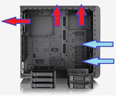

Adott egy SilentiumPC Signum SG1 ház, benne 3db Arctic F12 venti (1 exhaust 2 intake), illetve a procihuton (pure rock) egy Phanteks F120MP. Jo kis izzasztos game kozben a gpu altalaban 72 foknal, a CPU pedig 56-nal megall. Azonban ha lekapom az uveg oldallapot, akkor 60 fole nem megy a gpu. Na most akkor a fanok nem eppen korrektek, vagy csak finomhangolni kene az rpm-eket? Uj ventiket nem szivesen vennek, de ha megerne lecserelni oket P12-esekre, akkor hadd szoljek.
Esetleg mas fan pozicionalassal javithato a szitu? Pl nem hatul lenne az az 1 exhaust, hanem felul. Viszont akkor a cpu hutot is felfele lokosre mountolnam.
Hozzatennem meg, hogy a case hatuljan levo lemez le lett veve, igy jobbnak veltem (remelem igy jobb is).
Elore is koszi a segitseget.
