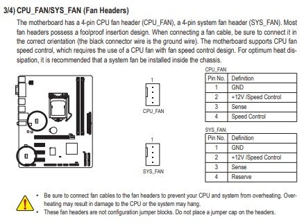

Segítséget szeretnék kérni Tőletek. Van egy Gigabyte H61M D2 B3 alaplapom. Az odáig rendben van, hogy a CPU fan az PWM-es, jelenleg is arról üzemel a proci kettő ventije. Viszont van egy SYS Fan csatlakozó is, aminél nem tudom eldönteni, mit képes kezelni. A 4. csatlakozó a gyári leírás szerint Reserve. Ez mire képes így?
Egy Xigmatek Aquila házról van szó, elöl egy 20-as venti, hátul egy 14-es. Alapesetben tudom, hogy nem szerencsés különböző ventiket üzemeltetni róla, de ha mégis szeretném, vagy akár a 20-as helyett egy másik 14-eset raknék oda, akkor milyet célszerű? Melyik 4 pineset tudja kezelni arról a csatiról az alaplap?
