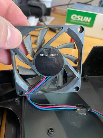

oneal1
elnézést, hogy megint külön komment de megvan a csatlakozó pontos típusa:
micro jst 2.0 -
abdulka1
oneal1 #39603 üzenetére
3 vezetékkel nem PWM, hanem DC vezérlésű.
Érdekes darab, mert még az alin se találtam 3 pines csatlakozóval.
(4 pines PWM-es ott lenne 15mm vastag) -
