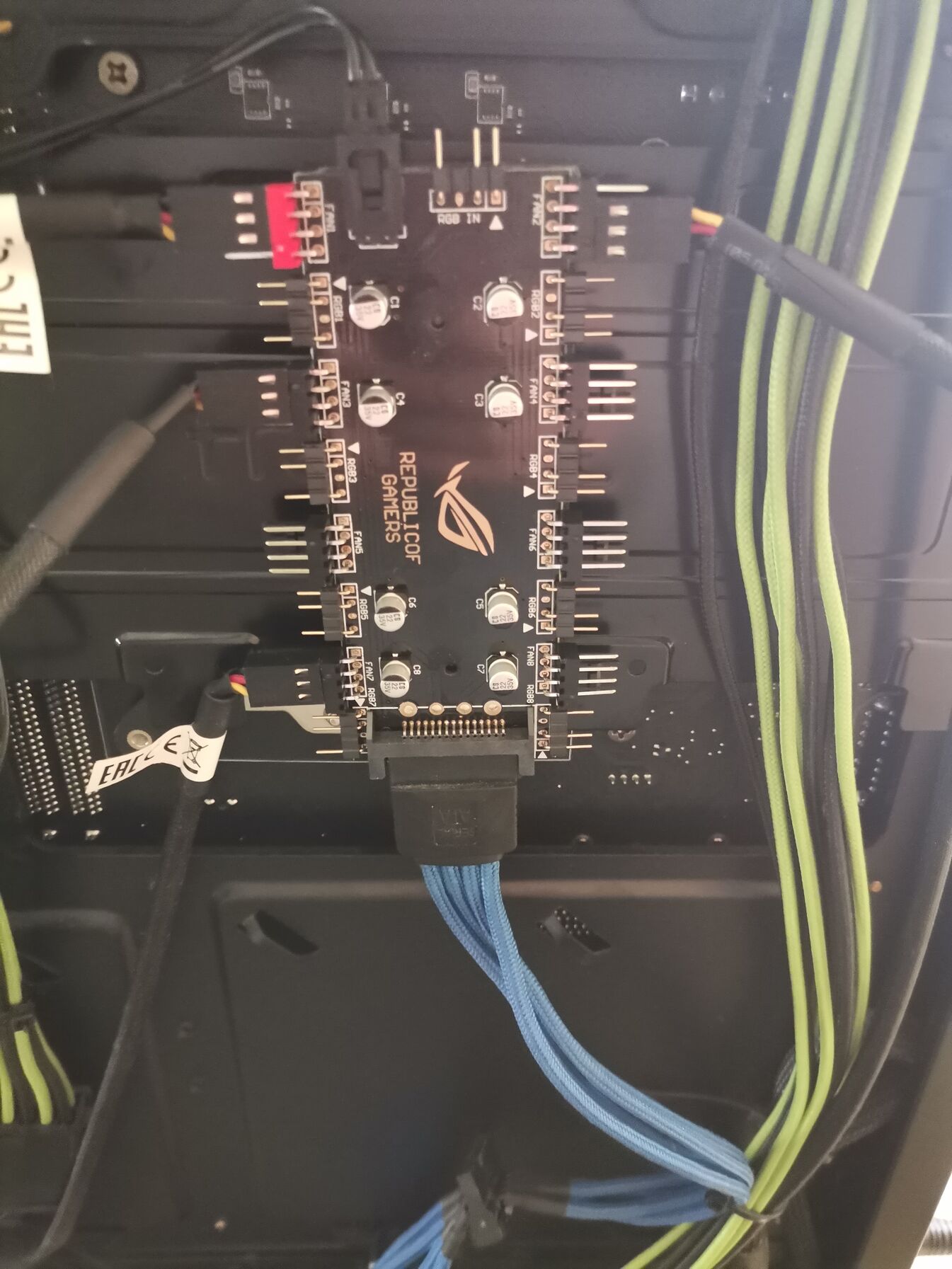

demmer123
abdulka1 #39779 üzenetére
Sikerült elindítani a ventilátorokat, viszont sehogysem tudok őket szabályozni hiába állítom a sebességet akármennyire, dc módban is próbáltam pwm-be se akkor is fix órajelen megy. Lehetséges azért nem tudom szabályozni mivel 3 pinesek a ventilátorjaim? És ez az elosztó csak 4 pinest tud rendesen?
Arra is gondoltam az a baj hogy sys fan 6ra van rácsatlakozva nem cpu fan-ra...
abdulka1
demmer123 #39778 üzenetére
RGB bemenő jelet is dugd rá(RGB IN), valaminta ventilátor vezérlést állítsd át DC-ről PWM-re. Lehet hogy a jelenleg beállított feszültség alacsonyabb, mint a ventilátorok induló értéke.Szerk: Lemaradt, hogy 3 pines ventiket kötöttél rá, de én is figyelmetlen voltam ,és nem néztem a csatlakozót.
demmer123
Segítséget kérnék nem tudom hogy jó topikba írok-e ez ügyben, ha rossz akkor bocsánat.
Rendeltem aliexpressről egy ventilátor "elosztót", rákötöttem a sata kábelt, ventilátorokat semmi nem történt, még csak nem is világítanak a ventilátorok. Olyan mint ha nem kapna áramot. Lehetséges hogy rosszat küldtek?
