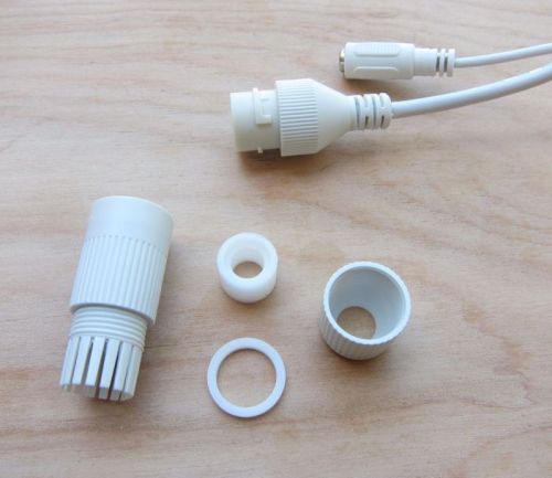

ebay-en ha rákeresel hogy "waterproof rj45" akkor kiad pár ilyen vízhatlan csatit, de ezeket nem tudom mennyire lehet szépen igényesen felszerelni.
LaciCRM: lehet ám hogy a vinyó átviteli sebessége fogja vissza. gondolj bele annyi stream-et írni meg egyet olvasni is ki. pláne ha valami mezei green vinyó van benne. ilyen teljesítményű felvevőbe már valószínűleg lenne értelme WD purple vinyót venni amiket elvileg direkt ilyen környezetbe terveztek (nagy teljesítmény, 24/7 üzem, hőingadozás, stb).
pyth
FireKeeper #1963 üzenetére
Igen használt! És ez sajnos lemaradt
Esetleg valami alternatív megoldás hogy vízhatlanná tegyem a csatlakozást?

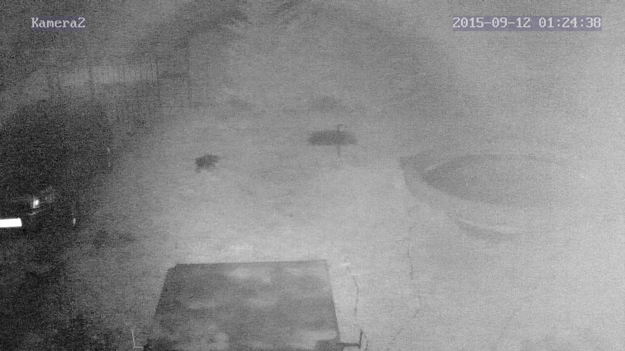

Azt hozzá kell tennem hogy közvilágítás nincs mivel éjfélkor lekapcsolják,tehát full sötétben készült a kép,a videónál meg látszik ahogy bekapcsol a mozgásérzékelős 150Wattos lámpa
Éjszakai pillanatkép
Éjszakai videó -

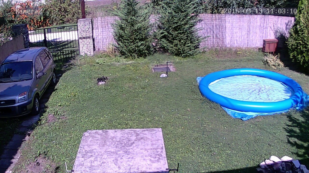

taip
Köszi.
Úgy látom, a pillanatkép elég jó minőségű, de a videó alacsony bitrátájú, eléggé kockásodik, maszatolódik. Nyilván a kamera jobbat tud.
Az enyémnél az állókép sem ilyen jó, de amiatt még nem gondolkodnék a visszaküldésen. A múltkori éjszakai képről nyilván nem látszódna, hogy ez van a képen.Amúgy én a P2Pwificam nevű progit használom, a CamHi-t nem ismerem.

Íme az ígért kép és videó:
taip
Tudnál küldeni példát (akár priviben)? Főleg az éjszakai kép érdekelne kinti és benti egyaránt.
Persze ha nincs rajta nagyon személyes/titkos.Amúgy érdekes az alin a specifikáció. Igazából azt sem írja, hogy wifis, meg azt sem, hogy van benne kártyafoglalat (de fényképet ad róla). Ezek után nem tudom mennyire igaz a SONY lencse...
Ezért is utálom ezt a keresgélést, elegem van a sok félrevezető infóból. -
Piwi
a 4 nagy infra elvileg 30 méteres éjjeli képet is tud adni,ezért is választottam ezt.
Kicsit szenvedtem a beállításával hogy elérthető legyen wifin,de amióta be lett állítva,szépen végzi a dolgát. A felvett videók szerintem elég jók,szépen kezeli a 64 gigás memkártyát is és a hozzá adott programmal is elég jól tetre lehet szabni. Mobilos elérése is frankón működik,így bármikor ránézhetek a kamerára és akár a riasztás képeit és videóit is megnézhetem szintén mobilról -

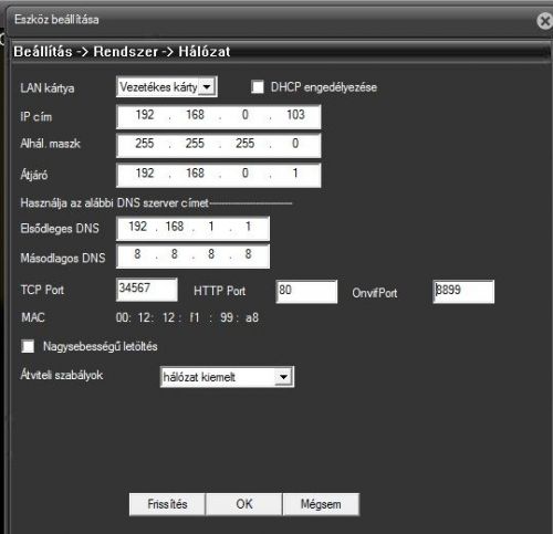

Köszi. Nagy nehezen telepítettem a Netsurveillance-t, és bejött a hálózatnál ez az ablak:
Nincs dhcp-n. Nem tudom, hogy íródott át. Ha beírnám az új IP-t és le okézom akkor egyből meg is szakad a kapcsolat igaz? Ez nem fog okozni valami problémát?
Még egy kérdés aztán tényleg befejeztemAzt tudom, hogy a kép kicsit késésben van az IP kameráknál a valósághoz képest. Ezt mi befolyásolja? A képen van egy "nagysebességű letöltés" opció. Érdemes bekapcsolni ? A 100-as vezetékes hálózat csak 4-5 százalékban terhelt a proc meg 20-35% megy. (Core duo 1,8ghz 2gb ram) Így van kb 1 másodperces csúszás. Próbáltam egy szerényebb gépen (1,9 P4 1Gb ram) ott a proci 100%-on van és késik is rendesen a kép. A hálózat ott is kb hasonlóan terhelt. Ott valamit nagyon számolnia kell...talán a video része gyöszös.
hzsolee
Hogyan tudom az ip kamerában átírni a címét? Valahogy a vége .10 helyett .103 lett...
