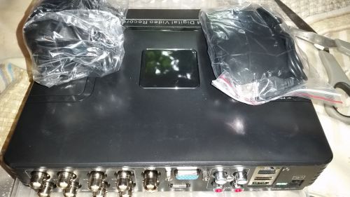

Este megpróbálok egy összegzést írni. Ma jött meg az NVR,
már bekapcsoltam, megy de még nem volt időm tesztelni mindent, volt egyéb dolgom is, fals infókat meg nem akarok megosztani,

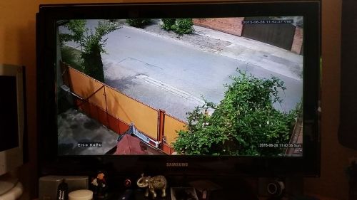

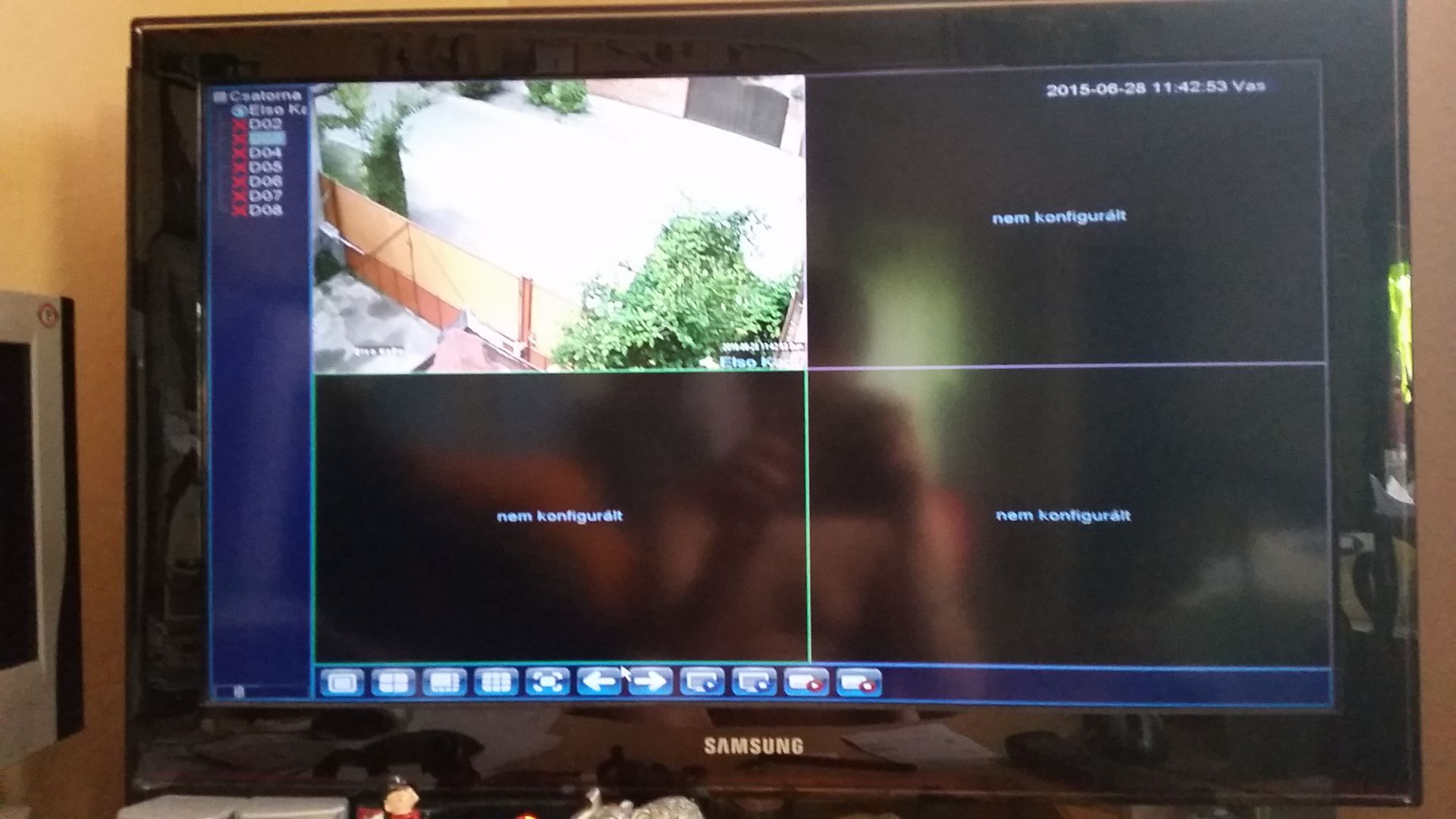

Most olvastam bele a topikba, és megosztanék én is pár tapasztalatom az elmúlt pár napból. Én kínából rendeltem be kamerát és NVR-t. Nem sokat olvasgattam előtte inkább az ottani vásárlók véleményére támaszkodtam. 1280*720P 1.0MP Ip kamera ONVIF szabvány, kültéri, IP66 kemény 6200 forintomba fájt(nem egyszerre rendeltem a vám miatt) mivel melóztam csak kicsit volt időm teszteli magában rádugva egy routerre, de elnyerte a tetszésem így ma nekiálltam az alapok kiépítésének és elmondhatom hogy az első kamerám a helyén van
NVR-t még várom lehet jövő héten megjön.
A tetőre kb 6 méter magasságba fel lett rakva, pont azt látja amit kell a gyári 3.6 os lencsével. Most jelenlegi helyén ilyen képet ad:
KÉP
KÉP2
csak printscreenelt képek, 32 colos monitorrol.Tervek szerint biztosan lesz még mellé 2 db. éjszaka is meglepően jó képet adott elég nagy távolságon is. majd rakok fel olyan képet is ha nem felejtem el. Szerintem ár érték arányban nem rossz kis kamera.
Padláson van egy 4 portos switch, én vezetékeztem, én dugóztam. 2 érpáron megy az adat, másik kettőn megy az áram. (POE) szabvány szerint, annyi változás hogy nem veszek csili vili cuccokat hozzá hanem az a két érpár fixen rá van kötve a központi 12v trafóra. Ahogy méregettem kb 30 méterig megy át rajta a 12v úgy hogy még a shuttert bírja mozgatni, és az infra ledek működnek. 50 méteres vezetéken már ujraindult ha be akart kapcsolni az infra, nem volt elég kraft. szóval elég egy utp kábelt elvinni a kameráig amin megy az áram is. (max 30 méterig).

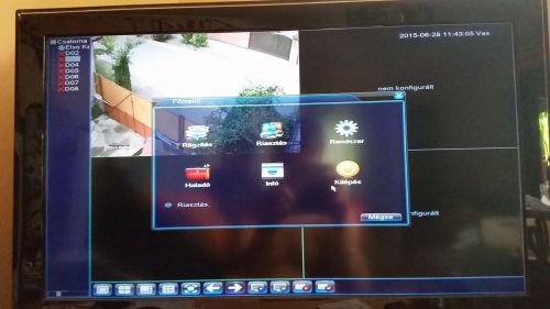

Tudna valaki segíteni ezen képek, menüfelépítés alapján (hátha valakinek ismerős), hogy hogy a tökbe kell NVR nélkül, számítógépre beállítani a mozgásérzékeléses felvételt?
Nálam NVR-rel minden rendben (a képek is az én rendszeremet mutatják), de havernál ugyanilyen kamerát egyszerűen képtelen vagyok beállítani, hogy a notira mentsen...
Ha bal oldalon, a NetSurveillance felirat alatt bejelölöm a Local Record ikont, akkor elkezd felvenni, de állandóan, tehát nem mozgás alapján.mod: az utolsó 3 kép a LocalCfg menüben, a többi a DeviceCfg-ben van.

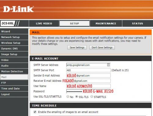

Valószínűleg más szolgáltatók fiókjaival is hasonlóan kell beállítani (a 465 kivételével), de nálam 2 gmail fiók van beállítva, ahogy láthatod és szépen működik. Fontos a 465-ös port, az smtp szerver címe, és hogy a küldő azonosítónál nem kell a @ és az azutáni rész csak az azonosító, ill. a valódi gmail-es jelszót kell itt megadni, hogy be tudjon lépni a fiókodba és tudjon onnan e-mail-t küldeni.
Úgy látom nem jól jár a kamerád órája (ha tegnap este készítetted a printscreen-t), ezt be kéne még állítanod. -

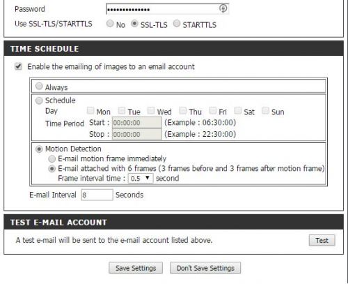

én is most ruháztam be egy DCS-932L-re viszont az email küldés funkciót nem tudom beállítani :/ .
Próbáltam beállítani a szükséges címeket, de a test küldés után, amikor áttérek a STATUS menüre, akkor a az email test-nél ezt látom : E-mail Test Invalid username/password.
Mi lehet a probléma szerinted ? -

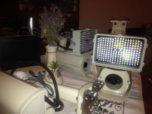

1 kamera az nem kamera - Ráül 1 légy és onnantól kezdve azt az 1 legyet látod rajta, mindaddig amíg kedve nem lesz tovább repülni. ( kellemes meleg a kamera nem akar majd elrepülni )
Ha már erre beruházol legalább 2 kamera legyen.
A rögzítő jó ha van de nem nélkülözhetetlen. ( inkább legyen )
Az analóg rendszerek nem annyira rosszak, de az kétségtelen a digitális veri.
Minden a megvilágításon múlik. Ha kevés a fény a legjobb digitális kamera sem lát semmit.
Megoldás: infra reflektor.
Külső telepítésre csak kültéri kamerát vegyél. ( többe kerül de megéri )
Vannak jó kültéri és beltéri kamerák. ( nem olcsó mulatság egyik sem )
Aki kukkolni akar fizesse meg az árát!

Gondolom mindegyik tudja, a linkelt D-Link DCS-930L, -932L, -933L, -935L és az összes többi is így működik mozgás érzékelése esetén.
Egy szelet a beállításokból:Meg kell adni egy küldő és egy fogadó e-mail fiókot, ezeket vágtam le a kép tetejéről. Nekem 2 gmail fiókom van, így az egyikből küldöm a másikba.
