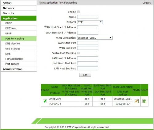

Kérlek segítsetek, Otthoni hálózatok topikban Gubek kollégával elakadtunk, lehet tőletek valaki tud segíteni
Adott egy network IP camera WIFIs "Xiaomi Yi Small Ants" - ez lóg a wifin az otthoni hálózatomban (VDSL)
Router : ZTE_ZXDSL_931_VII_v2
Local networkben otthon tudom szépen streamelni VLC-ben : rtsp://192.168.1.4:554/ch0_0.h264
Ezt szeretném elérni külső hálózatról, munkahelyi gép stb.Megnéztük Gubek kartárssal az adatokat :

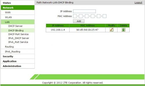

Allocated Address
MAC Address IP Address Remaining Lease Time Host Name Port
b0:d5:9d:1b:25:47 192.168.1.4 infinity ANTSCAM SSID1Routing alatt
Network Address Subnet Mask Gateway Interface
82.131.167.xxx 255.255.255.255
239.255.255.250 255.255.255.255
192.168.1.0 255.255.255.0
0.0.0.0 0.0.0.0 82.131.167.xxxErre kaptam tőle a tanácsot, hogy ezeket, így állítsam be a routerben és jó lesz :
A Network/LAN/DHCP Server alatt nézd ki most mi a kamera IP címe és a hozzá tartozó MAC címmel együtt add meg ezeket a Network/LAN DHCP Blinding alatt.
Ha ez kész akkor a Application/Port Forward alatt ad meg a szükséges adatokat:
Enable pipa
Name amit szeretnél
Protocol ha van both akkor azt, ha nincsen akkor vedd fel a TCP-t és az UDP külön
WAN Connection amit ki lehet választani, ha több van akkor írd meg mik azok
WAN Start ésEnd Port a kamera által használt port, jelen esetben 554
LAN Host IP Address a Network/LAN DHCP Blinding-nél meg adott IP cím
LAN Host Start és End Port ugyan az mint a WAN Start és End Port
Végül Add gomb megnyomása
Ez megtörtént, de a kamera nem érhető el külső hálózatból mégsem :
Connection failed:
VLC could not connect to "IP:554".
Your input can't be opened:
VLC is unable to open the MRL 'rtsp://IP:554/ch0_0.h264'. Check the log for details.
Amit még Gubek kérdezett :
Application/DDNS : Service Type-nak ezek vannak : dipc , dyndns, dtdns - ez a három.
A beállítások megtörténtek, de nem jó mégsem :Kérlek segítsetek mi a hiba, miért nem connectál a VLC az IP-n az 554 stream porton.
Local-ban tökéletes , külső hálózat nem jön össze.KÖSZÖNÖM !

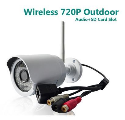

Ez egy CCTV és Wifis kamera. A képen látható RCA csatlakozások általában színekkel vannak megkülönböztetve. A sárga a compozit video, a piros az audió csatlakozás. Ebből a piros az audió, a másik szín az olyan szürkés de valószínűleg az a videó.
Egy megfelelő csatlakozásokkal rendelkező számítógéppel, a megfelelő kábellal összekötve szerintem lehet hangja a kamerának, a környezeti zajokat továbbítja. A bébicsősz kameráknak szokott lenni hangja, hogy észlelhető legyen ha felsír a gyerek, ne kelljen állandóan a monitort nézni. Létezik olyan monitor amin vannak ilyen csatlakozások, de a mai jobb TV-k is rendelkeznek RCA bemenetekkel. -

Itt van egy példa. Ennél a kialakításnál nem értem az audio aljzatok szerepét. Ide dughatnék be egy külső saját mikrofont, vagy mire jó?

Illetve a másik kérdés, hogy amelyik kamerán van audio kimenet, az hogy működik? Oké, hogy a kamerából kilóg egy aljzat, de hova dugom be? Nem tudom sehová. Ez azért érdekes, mert ha úgysem tudom használni az audio részét, akkor nem baj ha ezeken nincsen, nem kizáró ok.És ha jól értem ezek port forward nélkül is elérhetőek kívülről, nekem ez is fontos.

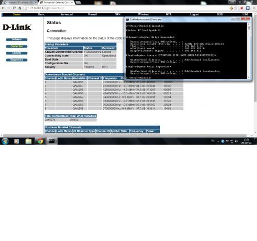

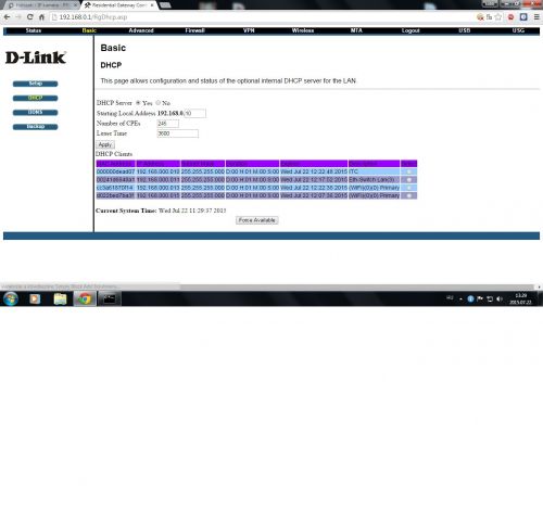

A segítségeteket kérném. Egy ilyen kamerát vettem, és nem jövök rá, hogy kell beállítani.Normális leírásom nincs hozzá, vagyis ami a lemezen van nem sokat segít rajtam.
Amit lehetett beállítottam.
A UPC-s emberke azt mondta, hogy portot kell nyitni, de még tudtam megcsinálni.
TC 7200-as cuccom van, és UPC-s vagyok.
Köszi előre is: Pali/pajibá -
