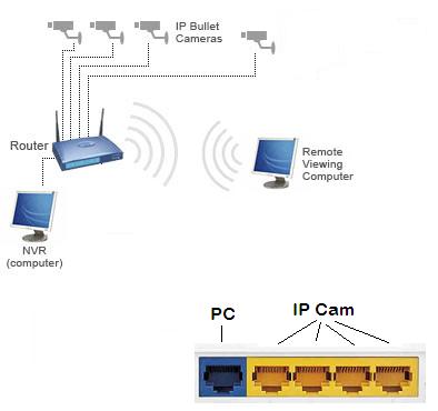

"A kamerák a router lan csatlakozóira mennének, egy PC-n rögzíteném a kamerák képeit ami a wan csatlakozóra kapcsolódna. Wifi-n pedig bele lehetne nézni a kamerák képébe, esetleg a rögzítő pc-n lévő mentett felvételt visszanézni. Tehát a kérdésem, hogy ez így megoldható, vagy rossz az egész gondolatmenet."
Megfelelo tudasszint es eszkozok mellet megoldhato, de az esetek 99.9%-aban nem mukodne, ha csak siman osszedugnad az elkepzelesed szerint.
"Ha valaki tudna tanácsot adni, akkor a felhasznált UTP kábelekre is kitérhetne, hogy hol milyen típust kell alkalmazni (kereszt v. egyenes). "
Kereszt kabelt manapsag mar sehol sem hasznalnak, az interface-ek Auto MDIx funkcioja megoldja ezt a problemat. Category 5e (Cat5e) vagy jobb kabelt erdemes hasznalni, mert olcso, es az 5e a minimum kovetelmeny a gigabites linkhez. Folied UTP (FTP, arnyekolt) kabel hasznalta eseten, a kabelvegi csatlakozoknak is foldeltnek kell lenni, valamint a csatkalozo-ajzatoknak is. A kepen lathato ajzatok nem foldeltek.
(#1896) hzsolee
"Ha a wan csatlakozóba nem dughatom a "rögzítő pc"-t, akkor a kamera jeleit egy switch-el összeszedve továbbíthatom a router felé?"Pontosan. Egy nem menedzseleheto (olcso, hazi hasznaltra szant, SoHo) switch tulajdonkeppen csak tobb csatlakozasi pontot biztosit a halozathoz.
"Feltételezem a switch önmagában is elég lenne, de a router kell a wifis elérés miatt."
Eleg lenne a switch is, de ha nem lenne a halozatban router (DHCP szerver), akkor minden eszkozon kezzel kellene beallitani IP cimet, hogy mukodjon a halozat. Ez ugye eleg maceras dolog lenne.
hzsolee
hzsolee #1894 üzenetére
Ha a wan csatlakozóba nem dughatom a "rögzítő pc"-t, akkor a kamera jeleit egy switch-el összeszedve továbbíthatom a router felé? Így a router lan csatlakozóiban 2 kábel lenne. Egy a switch (kamerák) felől, egy a rögzítő pc-től. Így később még több kamerával is lehetne bővíteni a rendszert. Feltételezem a switch önmagában is elég lenne, de a router kell a wifis elérés miatt. Ez így talán jobban hangzik...

Némi segítséget kérnék. Volna egy elképzelésem, nem tudom megvalósítható-e úgy, ahogy én gondolom.
4 IP kamera lenne, az alábbi képen ábrázolt elrendezésben.A kamerák a router lan csatlakozóira mennének, egy PC-n rögzíteném a kamerák képeit ami a wan csatlakozóra kapcsolódna. Wifi-n pedig bele lehetne nézni a kamerák képébe, esetleg a rögzítő pc-n lévő mentett felvételt visszanézni. Tehát a kérdésem, hogy ez így megoldható, vagy rossz az egész gondolatmenet. Ha valaki tudna tanácsot adni, akkor a felhasznált UTP kábelekre is kitérhetne, hogy hol milyen típust kell alkalmazni (kereszt v. egyenes). Előre is köszönöm a segítséget.
