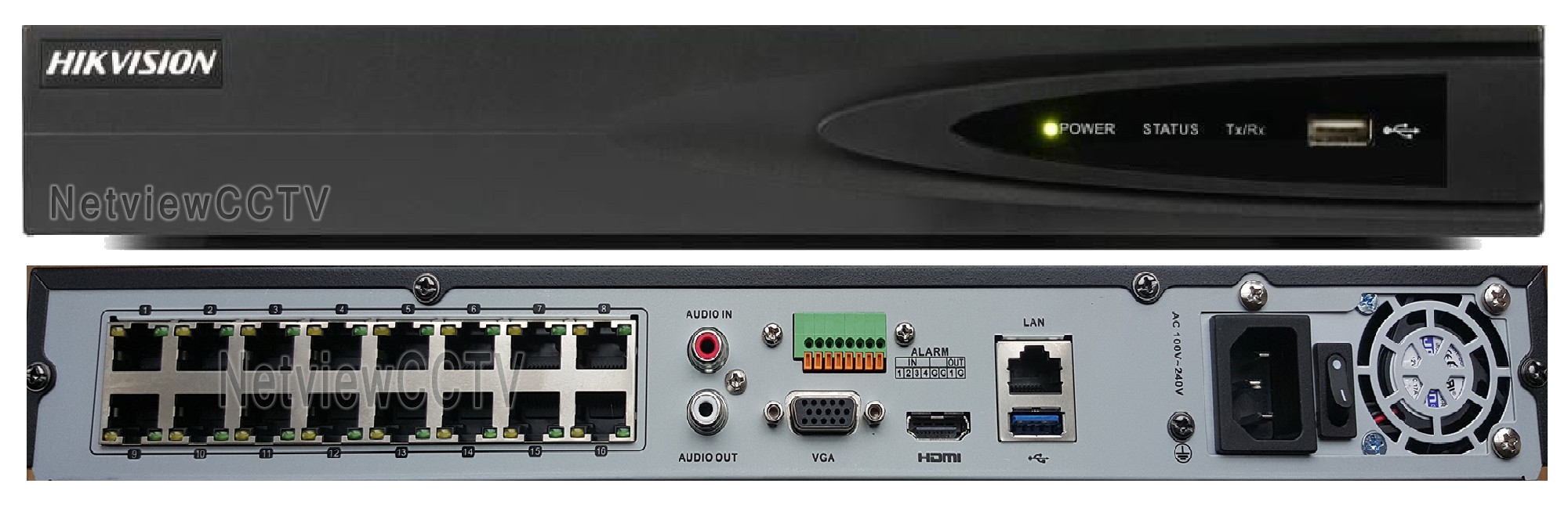

Akkor szokott kameránkénti LAN port lenni a rögzítőn, amikor PoE típusú a rögzítő (kiadja a tápot is az UTP kábelen). A leírásában viszont nem láttam, hogy tudná a PoE-t, bár nem lehetetlen. Ebben az esetben egy kamera, egy PoE interface, a központi LAN meg mehet a switch-be.
Gondwana
PoE NVR - a a kameràknak tàpot is ad, 4+1, 8+1, 16+1 csatlakozò van a hàtuljàn, a többi NVR-en egy, maximum két LAN port van. Egy jobb PoE nvr a kamera jelszavàt kivéve mindent képes magàtòl felprogramozni a PoE portokra dugott kameràkon. (kiderült, Videosec akciò, ahol 4 vagy 8 IP kameràhoz ingyen adjàk a PoE nvr-t)

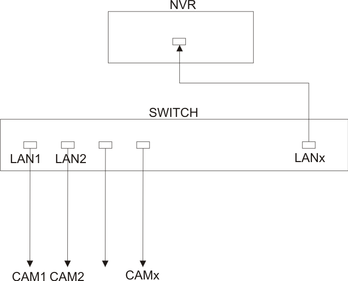

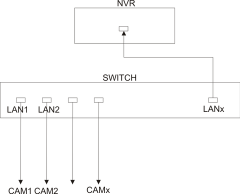

Köszönöm a választ! Jónéhány analóg rendszert telepítettem már, de IP-vel még nem sok dolgom akadt. Szóval a switchből megkapja a rögzítő a 10 kábelt, és meg tudom neki mondani, hogy melyik bemenetén melyik ip (vagy MAC) címmel rendelkező kamerát kezelje?
Gyakorlatilag minden bemenetén látja az összeset, csak ki kell válogatnom, hogy melyik melyik legyen?!
Innen nézve eszembe jut az is, hogy a switchből nem elég egy kábe a rögzítőbe???
Köszönöm! -
