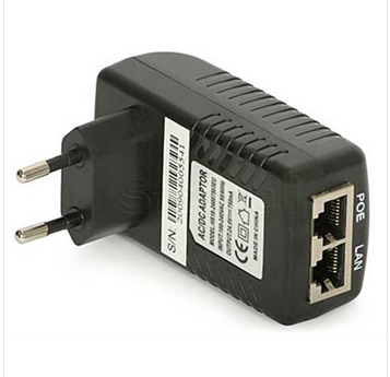

Adott egy Hikvision POE-s kamera.
Milyen eszközt kell vegyek, hogy be tudjam kötni a routerbe ( ASUS RT-N18U ), és a routertől tudjak adni neki egy POE-s kábelen feszültséget is? Van aki Splittert mond, más tápfeladót..stb.
Mindenképp olyasmiben kellene gondolkodnom amihez van tápegység, vagy egybe épített mint egy ilyen .. -
