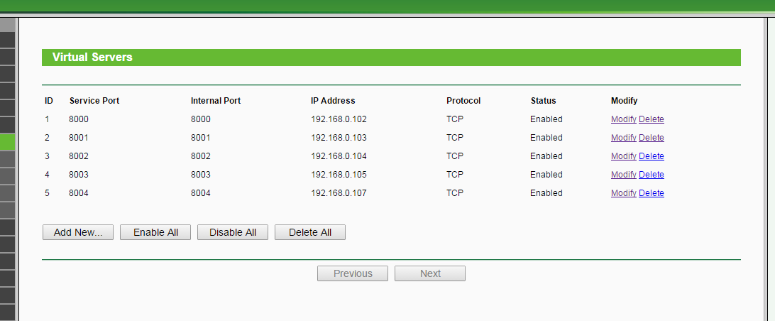

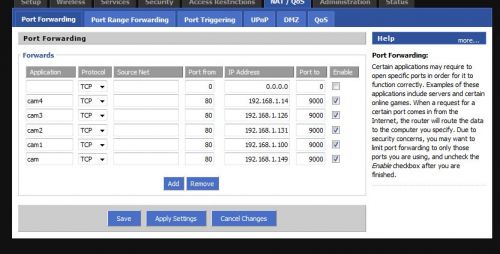

Greenbook
VANESSZA1 #1251 üzenetére
I. Service Port :8001, Internal Port :8000, IP Cím:192.168.0.102
II. Service Port :8002, Internal Port :8000, IP Cím:192.168.0.103
III.Service Port :8003, Internal Port :8000, IP Cím:192.168.0.104
IV.Service Port :8004, Internal Port :8000, IP Cím:192.168.0.105
V. Service Port :8005, Internal Port :8000, IP Cím:192.168.0.106Így a következő módon éred el az eszközöd kívülről:
valami.dyndns.org:8001
így a 192.168.0.102 eszközöd 8000 portjára lépsz -
Greenbook #1250 üzenetére
Akkor így gondolod?
I. Service Port :102, Internal Port :8001, IP Cím:192.168.0.102
II. Service Port :103, Internal Port :8002, IP Cím:192.168.0.103
III.Service Port :104, Internal Port :8003, IP Cím:192.168.0.104
IV.Service Port :105, Internal Port :8004, IP Cím:192.168.0.105
V. Service Port :106, Internal Port :8005, IP Cím:192.168.0.106vagy így ?
V. Service Port :8005, Internal Port :8000, IP Cím:192.168.0.106bocs a lámaságért, de ddwrt-hez vagyok szokva..
Kérdés:
Nem vagyok nagyon otthon a TP-Linkes routerekben, így inkább megkérdezném, hogy hogyan tudom beállítani rajta a távoli elérést?
Adott a 8000-es port amin kommunikál,
és adott a 9000-es port ami a mobil kommunikációs portként van meghatározva a kamerákon és az NRV-n.
Adott továbbá a kamerák IP címe:192.168.0.107- Nrv
192.168.0.102-Camera 1
192.168.0.103-Camera 2
192.168.0.104-Camera 3
192.168.0.105-Camera 4Valamiért a Port Forwarting-ban a router nem engedi azt, hogy minden eszköz IP-jéhez beállítsam a 8000-9000 portot, mert azt írja, hogy azt már egy másik eszköz használja.
Így néz ki a beállítás.
Mit csinálok rosszul? -
