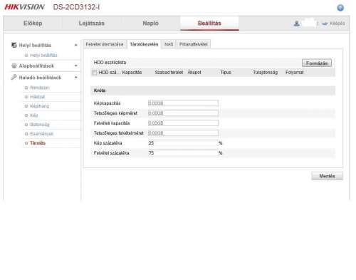

Routerben: 21-es port, internet elérés nincs engedélyezve, 1 almappa, felhasználóhoz full-access.
Ez egy pendrive.
Hikvisionben: szervercím - a routeré( 192.168.0.1 )
Port: 21
Felhasználó név, jelszó : ami kell. (többször ellenőriztem)
Könyvtár struktúra: könyvtárba ment
Főmappa: Testreszabás->(mappa megnevezése)
Alkönyvtár: Kameranév használata
Képfeltöltési TESZT -> Sikeres!!!! -
bozoli
Sikerült stabillá tennem a hikvision elérését mobil telóról, meg netről.
Az új routerben USB-n keresztül csináltam egy FTP szervert. A képeket a hikvision szépen feltölti, amikor kell. Viszont a video feltöltésnél elakadtam. A NAS nál nem tudom elfogadtatni vele a USB eszközt. Mindig ezt írja ki: 'A NAS-szerverhez való beállítás nem sikerült. Érvénytelen könyvtár vagy hibás felhasználónév/jelszó.' De már mindennel próbálkoztam ami csak eszembe jutott. Tud valaki segíteni?
Üdv: Z. -

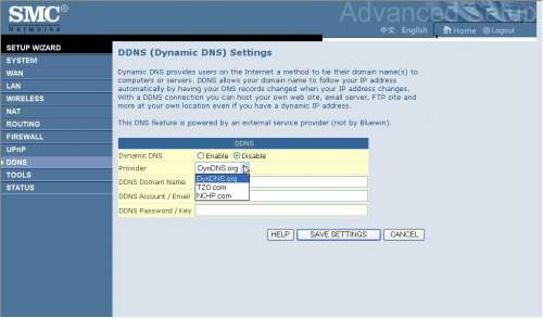

bozoli
Na, úgy néz ki működik. Viszont a routert le fogom cserélni, más okok miatt is.
Tud valaki jó FTP szervert, ahova fel lehetne tölteni a kamera képeit, felvételeit? Lehetőleg próbaképp valami ingyenes kellene, aztán ha már tudom mekkora fileok (és mennyi) keletkezik valami olcsóbb fizetős is szóba jöhet. -

bozoli
Köszi, ezt kipróbálom, ha hazamegyek. Most pl. megint nem megy......
Viszont nekem a Virtual Server a NAT -ban van nem a FIREWALL -ban. Bár ez lehet, hogy mindegy.
Ott megadhatok LAN Port-ot, meg Public Port-ot. Gondolom a LAN-t kell.
A DDNS-nél viszont nincsen hogy kapcsolódás. Gondolom újra kell indítanom az eszközt.
Remélem fog menni.........eddig is köszönöm.
Üdv. -
bigrock
1. Adj a kamerának egy fix IP címet, (Pl: 192.168.0.100)
2. A kamerában kapcsold ki a DDNS-t.
3. A routerben állítsd be a port forwardingot, hogy a 80-as porton érkező kéréseket irányítsa az előbb beállított IP címre. (Firewall>virtual server) TCP és UDP is legyen.
4. A routerben állítsd be a DDNS-t és indítsd el a szolgáltatást. Ha minden OK, ki is írja a router, hogy "connected"
5. Ezek után, ha beírod a böngészőbe, hogy <sajatdomain.no-ip.org>, akkor a kamerának a webes felületét látnod kell. -
