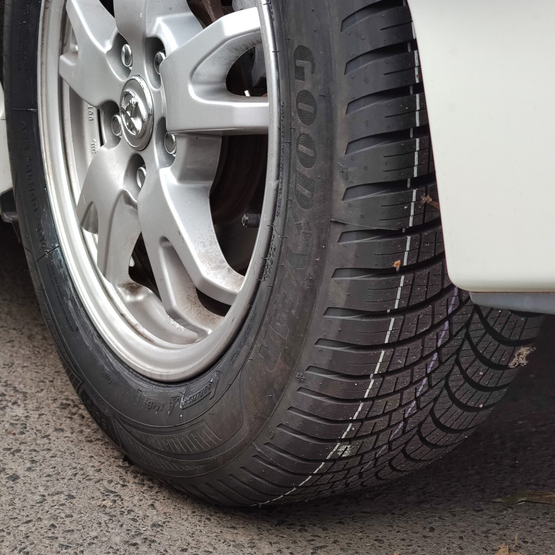

szárazon a GoodYear 4 évszakos furán reagál a satufékre, mintha az autó megbillenne a bordákon előre, azaz tapadás van, csak a minták túl magasak és puhák

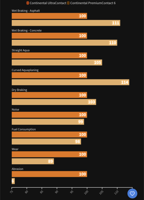

MC Pite
Lehárt a szerkidő:
Overall : The Continental UltraContact is rated as just satisfactory when it comes to driving safety.És va az Adac nem úgy súlyozna, ahogy, sokkal hátrébb végzett volna. (Halálom mikornkisautó méretben js kb 20%os súllyal veszik a kopást, mikor felhasználók 99%ának előbb revülnek, mint hogy 5mm alá kopna kisautókon.)
Szóval ez is van amire jó, de csak keveseknek.

kenwood3: Az Ultracontact ha jól sejtem eco gumi, aminek csak akkor lenne igazán értelme, ha baromi sokat mész, pl taxisként. Amúgy szép dolog hogy alig kopik, csak nem is tapad 'eléggé', és átlagos futásnál 5-6mm-el lesz majd revült.
Addig meg csak kevésbé tapad mint egy PremiumContact, azaz sanszos hogy nem olcsón max közepes (legalábbis az ecocontactok nem túl acélosak). -

2007-es Swiftre tennék négyévszakos gumit 185/60 r15 méretben. Kevesebb, mint évi 10.000km, főleg Budapest. Mindenképpen márkásat szeretnék. Melyik típusokat ajánlanátok leginkább? -
