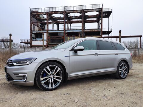

mycso
gyenesmartin #59728 üzenetére
Simán:
Van olyan képed ahol a teljes autó látszik a felnikkel? Privátban is jó.
Nekem gyári 17" van csak viszont venni akarok nyárra újat és nem tudom, hogy 18" vagy 19" legyen. Úgy látom ez gyári VW ami a képen van. -

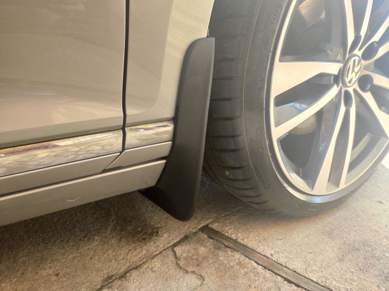

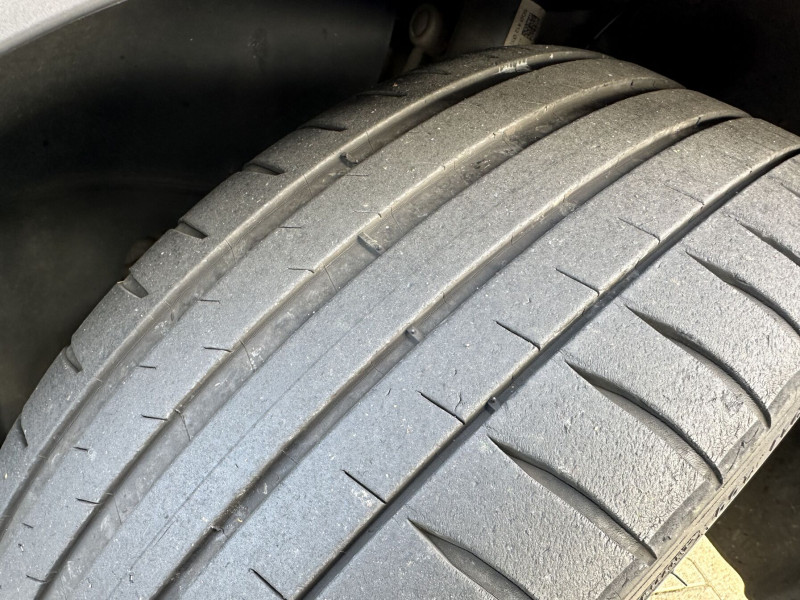

gyenesmartin
Van egy Passat GTE kombim.
Jelenleg ilyen kerekekkel rendelkezik:
17 col: 215/55 R17 Michelin Alpin 6
19 col: 235/40 R19 XL Michelin Pilot Sport 4
A nyárival nagyon szépen lehet bevenni a kanyarokat, de nagyobb gáznál rendszerint kipörgött a kerék. Szerettem mert olyan volt mintha vasút lenne, de most felkerült a téli és ez nem pörög ki ott ahol a másik igen. Halkabb is, kényepmesebb is. De mivel nem XL ezért nagyon hordós az autó súlya miatt.
Gondolkodtam hogy lecserélem nyárra a nyárit, de nem tudom melyikkel érném azt el, hogy komfortos legyen, ne pörögjön ki, valamint érzetre is vasút legyen.
Continental sportcontact 7 xl-re gondoltam. Van jobb gumi számomra? -

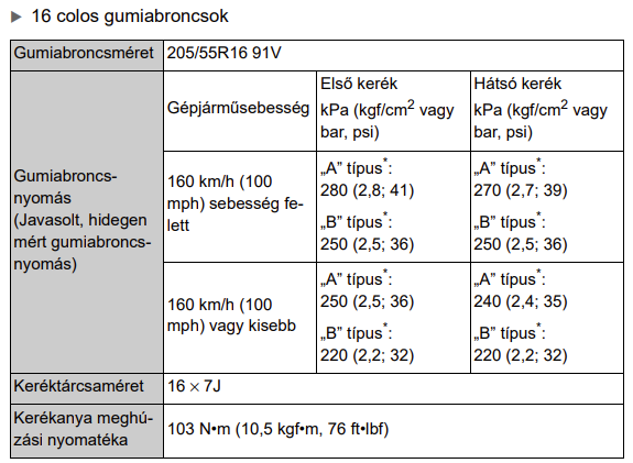

polonic
Téli gumi mérete 205/55 R16 lesz majd. Nézem a keréknyomás adatokat:
Vajon honnan tudjam, hogy A típus vagy B típus? Az információs címkén csak az a méret van, amivel a gyárban szerelték, semmi más.Aztán az is érdekes, hogy terhelés függvényében sem írnak semmit egyik mérethez sem. Ha üres, akkor is ugyanannyira fújjam a gumikat, mint amikor tele az autó?

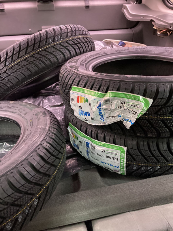

czanga
Nexxen N'Blue 4Season beszerezve a Suzukihoz 13"-os méretben. Gumi.hu-nál rendeltük, és 2022-es DOT számút kaptunk, aminek örülök.
Remélem jól döntöttem ezzel a gumival. Cserére leadva a cucc, utána kiderül idővel. -
