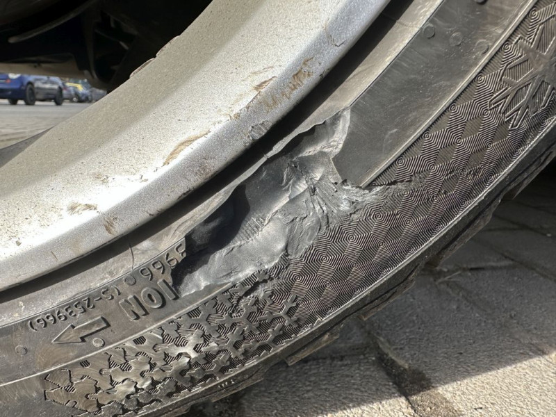

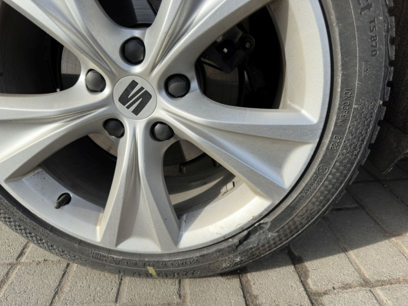

Ma sajnos sikerült elkapnom egy kiálló szegélykövet elég durván. Egy darabot kikapott a jobb hátsó gumiból
Kérdésem, hogy ezzel így lehet járni pár napig amíg veszek egy ilyen gumit, vagy sem?
1 db Conti TS 870 58k -

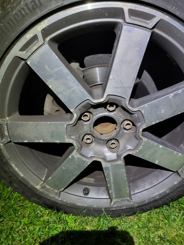

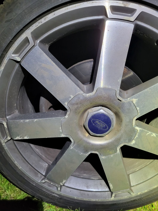

Nem tudtok olyat aki csinal felnikupakot? Az van hogy kaptam a kocsihoz ezeket a 18 colos Ford alufelniket es leesett az egyikrol a felnikupak. Na most en egre foldre kerestem de sehol nem talaltam olyat ami ne kerulne 20k-nal dragabba. Ennyire eselytelen hogy ertelmes aron talaljon az ember felnikupakot ra?
