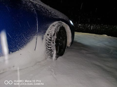

Nekem ezért hiányzik az eredeti CC koncepció, ami egy télen is használható nyári abroncs volt. Nyáron hozta egy közepes nyári tudását télen meg tudott annyit, hogy nem maradtál ott sehol. Na de persze a tesztekben a téli képességet súlyozottan pontozzák, így ez a koncepciót eltolták a télies irányba.
CX-5 és GoodYear Vector 4Season gen.3 rövid távú tapasztalatok gyári szerelésű, 4 éves Toyo Proxes 9xx után:
- csendesebb
- nulláról gyorsításkor kevésbé hajlamos kipörögni (pl kereszteződésben, amikor gyorsan akarsz kifordulni)
- és egy fokkal 'puhább' - nem tudom jól megfogalmazni, de a Toyo-val ha átmentél egy százason, akkor érezted, hogy fej vagy írás. na ezzel nem érzed. -

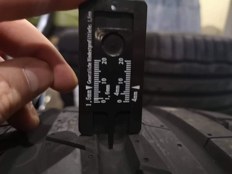

a Michelin CrossClimate 2 mintamelysege (sekélysége): 6.6mm :-) -
A vezetési stílus elég nyugodt (városban elég gyors de ritka a nagy fék, pályán nagypapás 120). A gumi maga Goodyear 225/60R18 104W XL VECTOR 4S G3 SUV. Profilmélység szerintem ok. Akkor még használható 1 évet még ebben a tempóban is ha nem sérül
u.i: úgy látom a gumi ár armageddon visszarendeződött múlt áprilisban 228k volt ez a 4 kerék most ugyanott 234k.

indexen sok beiras van a böven nem 8mm-es ujonnani profilmelysegröl ill. az ujkori profilmelyseg egyre kisebb mertekeröl, pl.
[link] [link] [link] [link] [link] [link] es ebben hivatkozott tesztnel:
Goodyear Eagle F1 Asymmetric 6 6.8mm
Bridgestone Turanza T005 6.6mm
Hankook Ventus S1 evo 3 7.6mm
Continental Premium Contact 6 6.6mm
