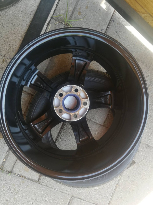

FerNandor #58404 üzenetére
Én sehova. A gumis rakott a lötyögő központosító gyűrűre, ettől a gyűrű passzos lett a felnibe, és onnantól nem kellett visszamenni kéthetente, hogy remeg a kocsi 100 fölött.
Hidd el, tuti ez lesz a gond.
PL ott is ott van a felni közepében a kékesszürkés színű központosító gyűrű:

Ezt nem teljesen értem. Pontosan hova raktál szigszalagot? Ez a központosító gyűrű micsoda? Alaptartozék minden autónál?De amúgy nem teljesen értem, ennek mi szerepe lenne az én esetemben.
1. Új gumit felrakattam tavasszal és volt futóműellenőrzés, -állítás.
2. Eltelt valamennyi idő, mondjuk 1.5-2 hónap és elkezdett rázni városon kívüli sebességnél.
3. Visszamentem és súlyozni kellett.
4. Azóta eltelt 2-3 hónap és megint ráz, érzetre megint súlyozni kellene.Ha féktárcsa lenne, gondolom nem kéne súlyozni és ha súlyoznák is, utána se lenne jobb. Amúgy pont volt közben első féktárcsa + betét is cserélve.
