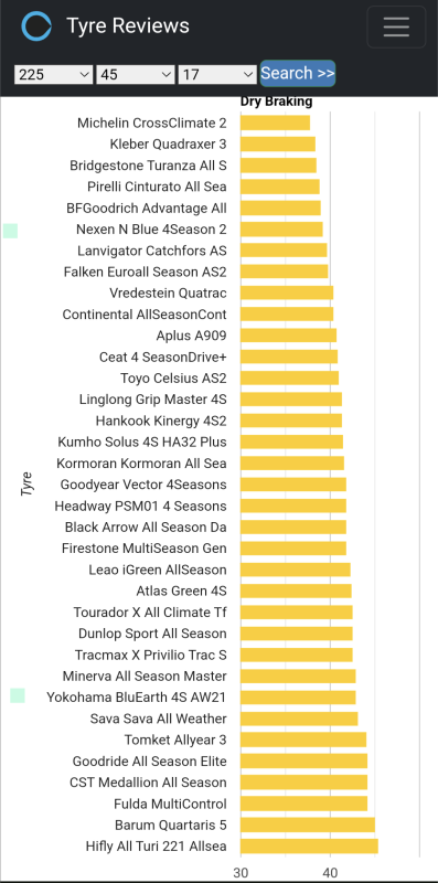

Szerintem a Vredi azért jó leginkább, mert szinte minden tesztben a közepe vagy feletti helyezést ér(t) el. Ez nálam a gyakorlatban annyit tesz, hogy megbízható.
Nem világbajnok ebben vagy abban, hanem stabilan hozza a legtöbb mért funkcióban az átlagot.

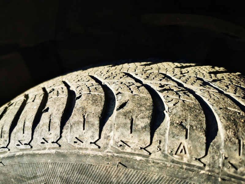

Itt már nagyon látszik, hogy ez a gumi bizony csereérett
darabok hullanak le a futófelületből.

Múltkor lecseréltem a hátsó gumijaimat, mert teljesen félrekoptak.
Akkor Goodyear 3. gen 4évszakosat tettem fel, elől maradtak, mert azokat tavaly cseréltem.
Na idén Ausztriában megcsuktam sikeresen a tavalyi jobb elsőt.. nem is firtatnám, helyben egy szerviz volt csak télit tudott felrakni helyette..Szóval most van egy darab vatta új téligumim, 235/60 R18 méretben. Goodyear Ultragrip Performance+
Pótkeréknek nem maradhat, mert abból van a többi keréken megegyező 4évszakos már.
Mit tudnék ezzel kezdeni, hol próbáljam meg eladni?

Egyezzünk egy egy Nexenbe helyette, jó? Föleg a kettesbe.
