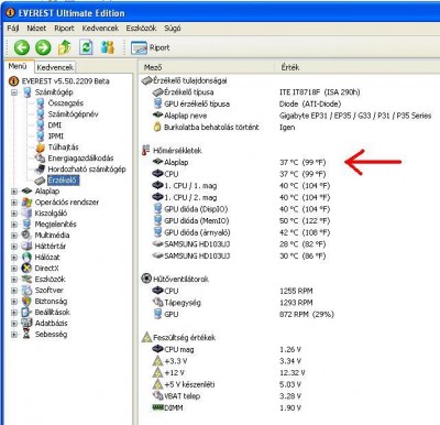

Szeretném megtudni, hogy a déli híd a lapotokon milyen meleg? Az enyém olyan 55-60°C-os. Csak tipp, mert kézzel mértem, megtudom fogni, tartani is a kezem rajta de azért süt.Nagyobb hűtőt nem tudok rátenni, mert a videókártya hűtő elfoglalja a helyet. Ez nem túl magas érték?

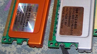

s.s.j.goku #40170 üzenetére
A 4X1 GB Geil 800 Mhz-es ramoknak mennyi az alapfesze?
Value vagy Ultra?
Az előbbi általában 1,9V-os, az utóbbi 2,2 - 2,4V -os gyárilag.
+/- irányba is érdemes kitesztelni!
(És ha Value, akkor 1,8V helyett 2,0-2,1V sem árt neki, ha nem melegszik tőle!)Nekem mentek párban is: 2 Db Value (1,9V-os) és 2 Db Ultra (2,2V-os)
Együtt 2,0V-on stabilan futottak.
Most meg 2*2 GB GeIL Ultrát használok 1,9V-on stabilan, pedig 2,2V-os lenne. -

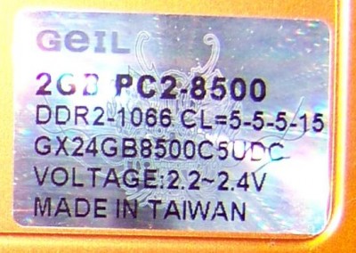

proci985 #40150 üzenetére
Megerősítem az előttem szólót!
Nekem most 2*2 GB PC2-8500 DDR2-1066 CL=5-5-5-15 GeIL RAM-ok futnak a lapomban. (GA-P35-DS3)
Ez a RAM gyárilag 2,2-2,4V értékű. Próba képen mellé tettem még 2*2 GB Kingston HiperX-et, amik csak 1,85 Voltosak. Így visszavettem a feszt 1,9V-ra (+0,1 beállítás.) Gyönyörűen mentek együtt is, majd miután kivettem, hagytam a beállítást. Most is 1,9V-on mennek a GeIL-ek. És stabil! -

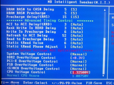

Egy olyan problémával fordulok hozzátok, P35-DS4 rev 1.0 most cseréltem le 4x1gb Geil 1066 5-5-5-15 memeket 4x2gb Geil 1066 5-5-5-15 memekre.
A régi konfig esetében 4x1 Gb-nál az E6420 proci FSB 375x8 azaz 3000 MHz (Bios 1,45V (gyári1,35V)) memek 1125 Mhz 5-5-5-15 2.1V stabil IBT-vel.A cserét követően, 4x2gb egyszerűen nem tudok stabil beállítást találni, még alap beállításoknál is gondok vannak, kb 2 óra után megfagy miután az IBT-vel stabil teszt lefut. A memeket már különböző sorrendbe rakosgattam a DIMM portokban. Jelenleg nem igazán tudok stabil beállításokat találni. Ha viszont 2x2gb kiveszek, akkor gond nélkül megy, akár a 400x8 FSB-n is.
Jelenleg 370x8 2960 Mhz (1,475V) memek 1110Mhz 5-5-5-18 2,2V, MCH +0,3V, FSB +0,2V, így megy elfogadhatóan, néha megfagy heti 1,2 alkalommal. Az MCH feszt kicsit soknak tartom, de e nélkül el se akar indulni a Win 7.
A kérdésem az lenne előfordulhat hogy a lap 8 GB memnél már nem tud elegendő feszültséget biztosítani a Dimm portoknak. Valahol feljebb olvastam a fórumban, igaz az másik lap DS3 esetén, hogy 4 x 1.8V DDR2 DIMM sockets supporting up to 8 GB of system memory.
Előfordulhat, hogy itt is ez a probléma, vagy próbáljam magasabb FSB kisebb szorzóval a proci esetén. Lehet talán úgy van stabilabb beállítás. Vagy cseréljem le a lapot egy másik revízióra. Igazából nekem megfelel nem nagyon akarok gépet mostanság cserélni.
Segítsetek, szükség lenne arra a 8Gb-ra stabil beállításokkal, mert ez a mocsok tervező program amit használok zabálja a memeket és sokszor emiatt lassul be.

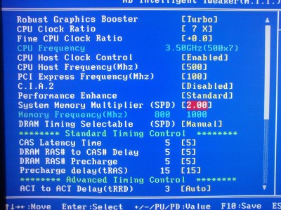

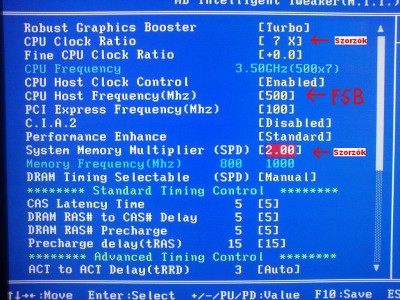

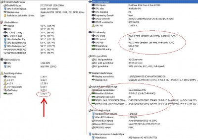

Atimester
Köszi!
Csak az előbb nem nyilt meg a link, és nem tudtam hova tenni.
De most már látom. Lefordítottam, és értelmezem. Akkor ezek szerint nekem most 500*4=2000 FSB-n fut a gépem. Ez már tényleg jócskát több a dobozon található 1600-nál.
Akkor emiatt akad ki néha egy-egy kékhalállal. -
bpx
Atimester #40140 üzenetére
sehol, az csak egy kis magyarázat volt
a "kulcsszó" a quad-pumped fsb, amit linkeltem
van az fsb, és van az effektív, vagy quad-pumped (vagy rated, CPU-Z-ben) fsb, ami ennek a négyszerese
(mint ahogy a memóriáknál is van valós, és effektív órajel)te az alap fsb-t állítod, de a dobozra ennek a négyszerese van írva, kb. ennyi dióhéjban
egyébként kár ezen aggódnod (az alaplap miatt, tudja ő azt), inkább azt próbáld meg, amit előbb írtak (kisebb FSB, nagyobb szorzó) -

GA-P35-Ds3 alaplap, E7200, 2*2 GB GeIL Ultra DDR2-1066 CL=5-5-5-15
500*2=1000 MHz-en fut a memória és 500*7=3500 MHz-en a proci. Intenzív használat közben időnként kékhalál.
A RAMokat járattam már 370*3=1110 MHz-en is, a proci 3,8 GHz-en is stabil.
Az 500-as FSB sok az alaplapnak??? -

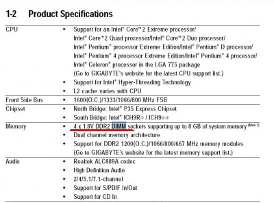

Milyen progival érdemes tesztelni? (Ramot, procit, alaplapot)
Mit jelent az (OC) ?
Support for DDR2 1200(OC)/1066/800/667MHz és a
FSB 1600(OC)/1333/1066/800MHz -

Először is köszönöm a témához fűződő hozzászólásokat!
A végén írok majd egy összefoglalót, hogy a később csatlakozók gyorsan egy átfogó képet kapjanak a GA-P35-DS3 beállításával kapcsolatban.
Az első kékhalál oka a RAM-ok alulfeszelése volt. Normál beállítás mellett futottak. Ez a sima GeIL DDR2-eseknek elég volt, mert azok 1,8V-osak. Ez azonban lelett cserélve GeIL Ultrára, ami már 2,1V-os. (Elindult alapbeállításokon, de egy internetes online videó pl: YouTube már kiütötte=kékhalál.)
Nem is tudom hirtelen, hogy mennyi az alap feszültsége az alaplapnak. Gondolom 1,8V. (Akinek azon fut, nézze már meg és írja ide!)
Most kapott +0,3V-ot, így Everest szerint 2,13V-on ketyeg. Stabil !!! -

Fussunk neki még egyszer. (Nem volt sok időm végigolvasni több száz vagy több ezer fórum hozzászólást, míg megvilágosodom, ezért írtam ide.)
GA-P35-Ds3 alaplapom van. A dobozán az áll, hogy FSB1333 support. DDR2 1066
Az FSB a Front Side Bus rövidítése, ami ugye a processzor belső órajelét határozza meg.
A szorzókkal a proci órajelét állítom be.
Elméletileg akkor a leggyorsabb az adatáramlás, ha a CPU és a DDR azonos belső órajelen üzemel. Ezt mondják úgy, hogy „szinkronban van”.
Be is állítottam 533-ra. 2-es szorzóvam a memória megkapta az 1066-ot. A procinak meg 533*7=3731MHz órajelet adtam. Futott, de időnként kékhalál.
Lejjebb vettem a proci szorzóját 533*6=3198-ra, de továbbra is fagyogatott. Aztán visszavettem az FSB-t 500-ra, mert itt olvastam, hogy az alaplap nem szereti az 500-feletti értékeket.
Most 500*2=1000 fut a memória és 500*7=3500 MHZ-en a proci.
